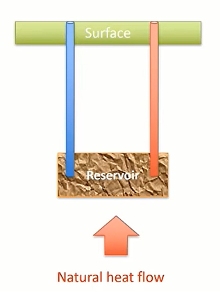

该报告主要介绍了地热ORC工厂的背景和前景以及简单概述了EASYGO项目。1904年,第一个地热发电站诞生于意大利。因其使用可再生能源,及其可预测性和可以全天候使用,地热发电站具有巨大的潜力。
图 1:地热发电站具有巨大的潜力

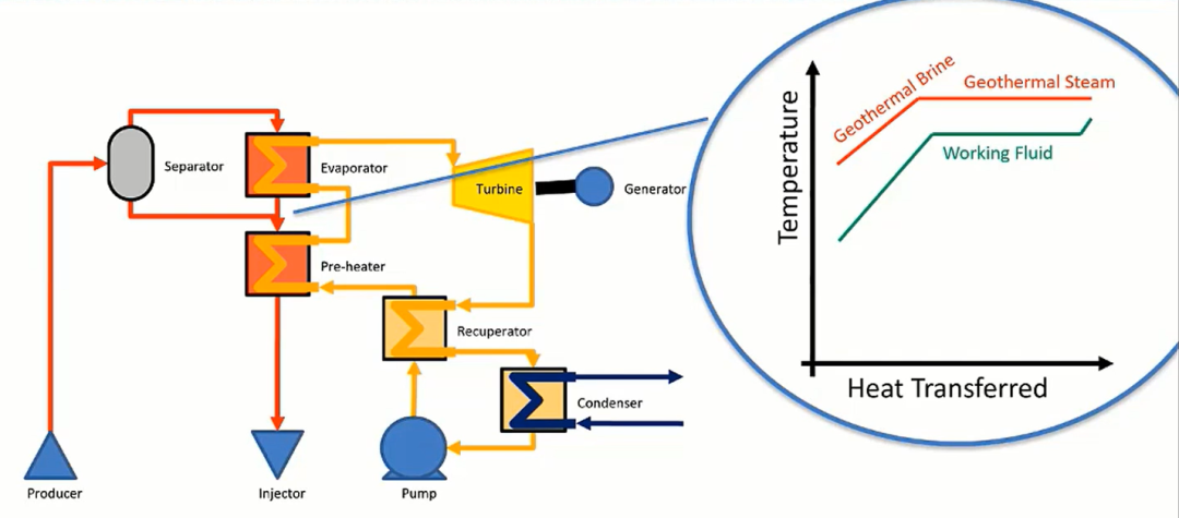

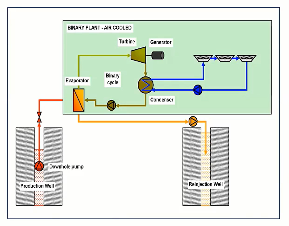

地热发电站的技术路线图如图2所示,地热源由井下泵从生产井抽出进入蒸发器,热源转化为蒸汽进入涡轮机做功,通过发电机发电,废弃热源进入冷凝器冷凝后注入回注井。
图 2:发电站的技术路线

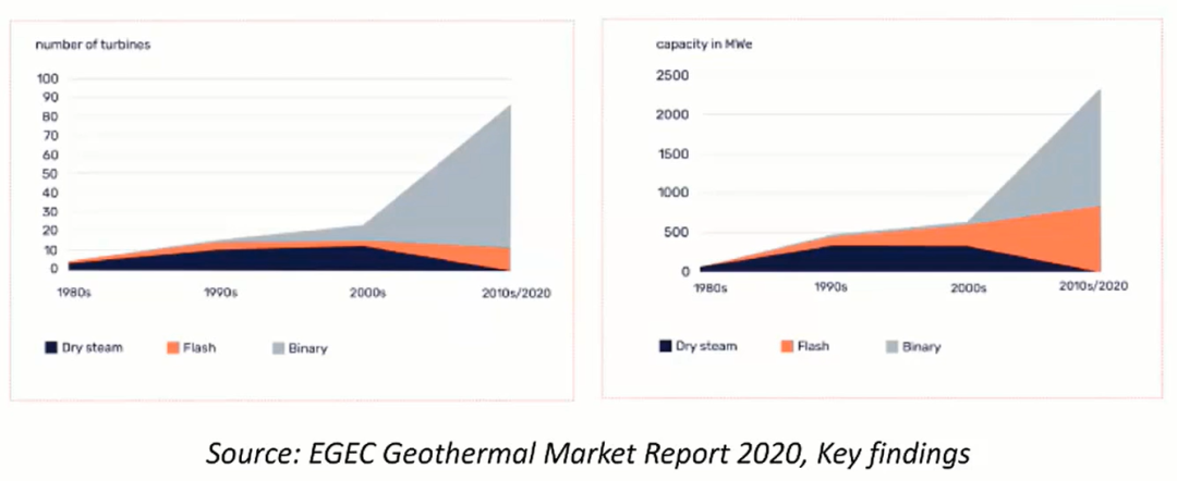

双循环发电技术相比于其他发电技术有更大的容量,因而其作为地热ORC工厂发电的主要使用方式具有较好的发展前景,该技术的应用自2000年以来呈现井喷式增加,截至目前,在欧洲的使用项目数远多于其他发电方式。
图 3
图 4

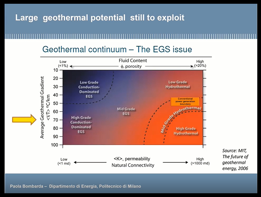

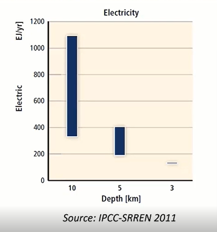

虽然地热发电技术已经呈现较好的发展势头,但地热资源巨大的潜力还有待进一步开发,目前,EGS(增强地热技术,也称干热岩发电)技术已取得了很大进展,可以对深层地热能进行开采。EGS技术是通过在“热岩”上钻注入井,通过水力和/或热力和/或化学刺激增强储层,将生产井钻入裂缝网络,水与岩体接触被加热,通过生产井返回地面,由此建立适用于 ORC系统的流体循环。
图 5

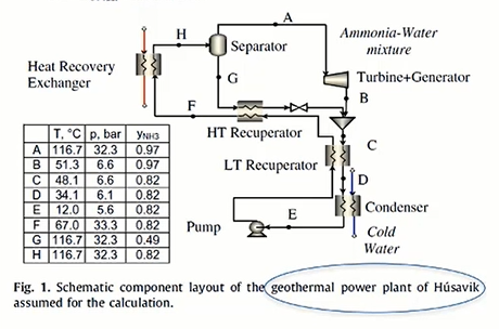

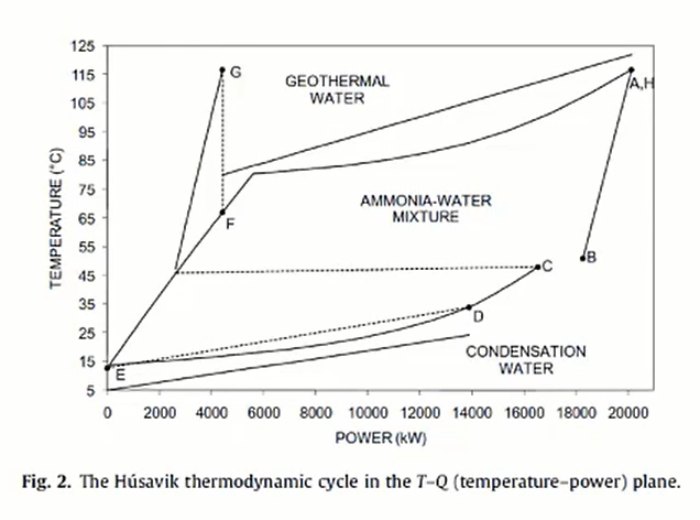

混合物也可以作为二元循环设计的工作液体,如图7所示,在Kalina循环中,随着混合物的温度升高,发电量增加。
图 6:Húsavik地热发电厂的元件布置
图 7:在T-Q平面的Húsavik热力学循环

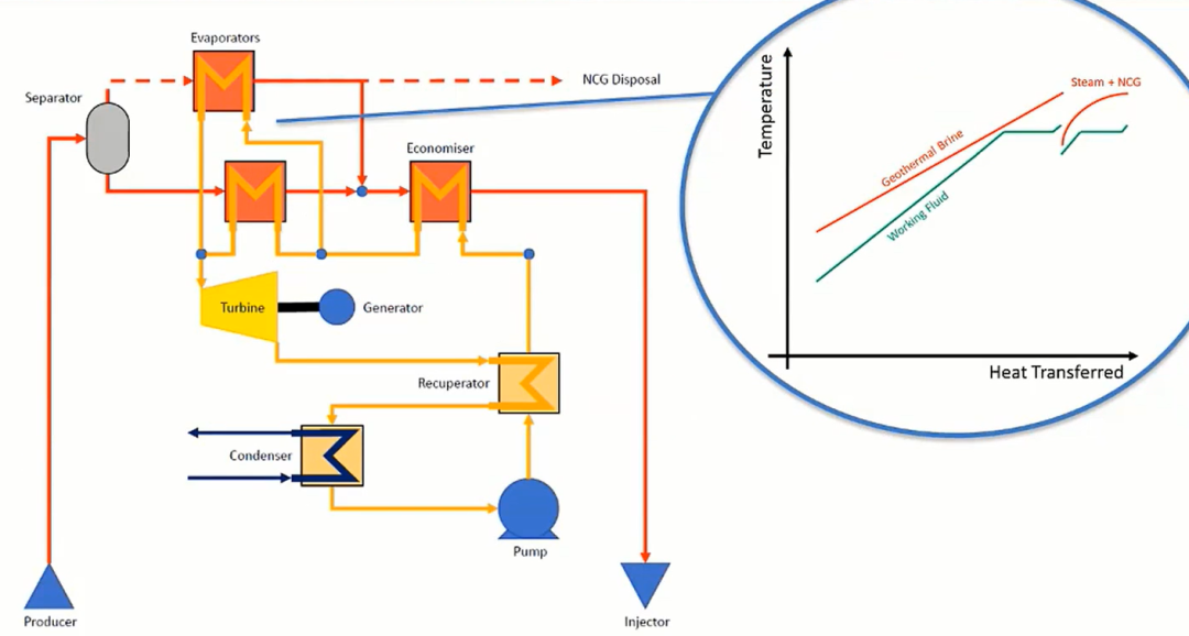

相对于更高焓源,扩大操作范围将会导致两相地热流体以蒸汽质量递增(以蒸汽为主资源),不可凝气体(如CO2等)含量可能增加,以及更高的腐蚀和结垢能力。为了减少上述不良情况的发生,可采取以下措施:
① 详细研究地热流体的化学和热力学性质;
② 优化循环热过程,考虑多个热交换器串联或并联布置;
③ 如果存在不凝性气体,选择合适的回注工艺;
④ 选用合适的高阻材料进行热交换;
⑤ 如果需要,采用一个缩放减缓程序。
图 8:蒸汽加液体盐水的ORC装置布置方案

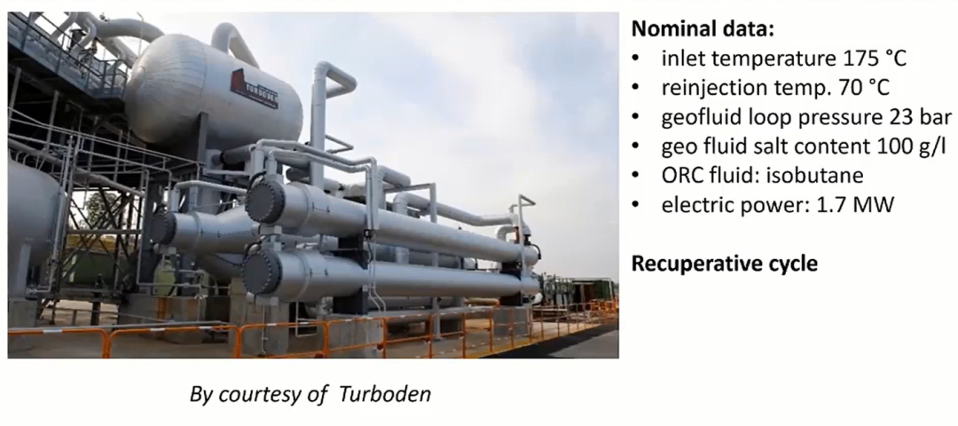

图9所示的电厂是Turboden公司对EGS技术探索过程中的一个重要成果,其数据如下,进水温度为175℃,回注温度为70℃,地质流体回路压力23bar,地质流体含盐量100g/L,ORC系统工质采用异丁烷,功率为1.7MW。
图 9:位于Soultz的EGS商用电厂

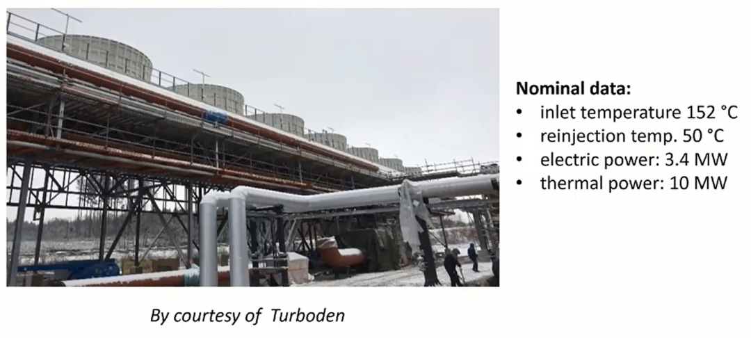

图 10:位于Holzkirchen的联合热电厂

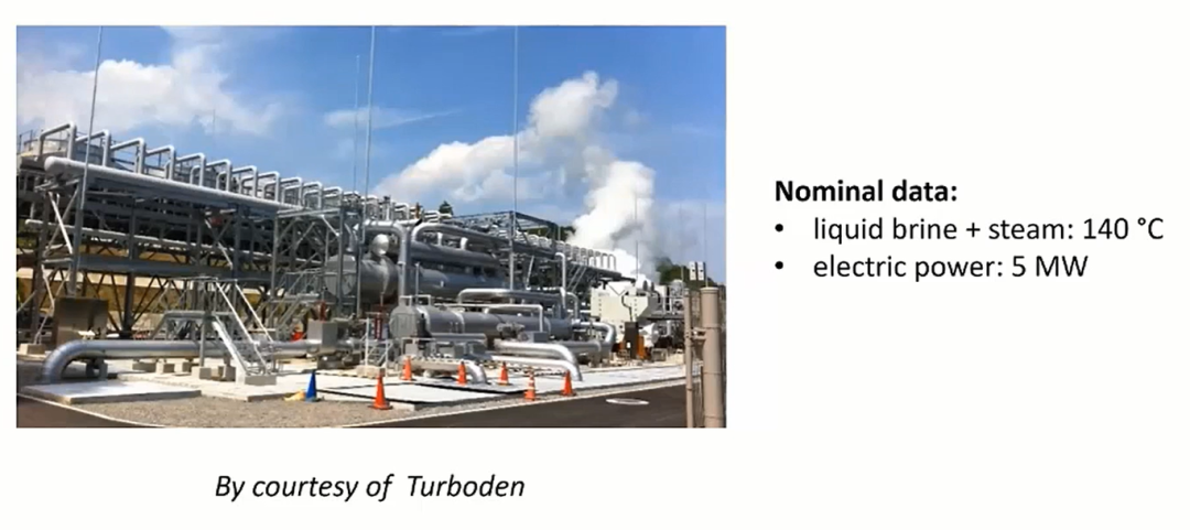

图 11:位于Sugawara的蒸汽+盐水发电厂

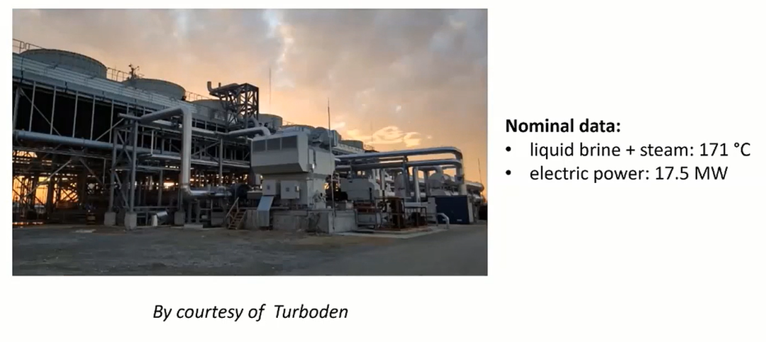

图 12:位于Velika Ciglena的蒸汽+盐水发电厂
