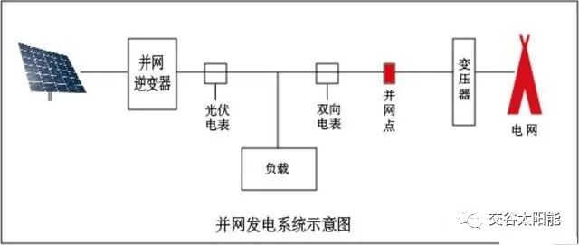

1、并网光伏发电系统
并网光伏发电系统的应用场景,公共电力供应正常,并网方便,光伏发的电可出售给公共电网。并网光伏发电系统主要有两种上网模式,一个是“自发自用、余电上网”,另一个是“全额上网”。一般分布式光伏发电系统主要采用“自发自用、余电上网”模式,太阳能电池产生的电优先给负载,当负载用不完后,多余的电送入电网,当供给负载电量不够时,电网和光伏系统可以同时给负载供电。光伏并网系统由组件、并网逆变器、光伏电表、负载、双向电表、并网柜和电网组成,光伏组件由光照产生直流电经过逆变器转换成交流电供给负载和送入电网。

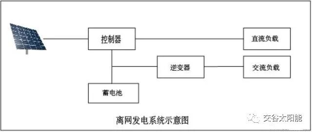

2、离网光伏发电系统
离网光伏发电系统的应用场景为偏僻山区、无电区、海岛、通讯基站和路灯等,目前,交大光谷太阳能国际贸易部销售到非洲、东南亚、中东、拉丁美洲等欠发达国家的光伏发电系统主要为离网光伏发电系统。离网发电系统在有光照的情况下将太阳能转换为电能,通过太阳能控制逆变一体机给负载供电,同时给蓄电池充电;在无光照时,由蓄电池通过逆变器给交流负载供电。系统一般由光伏组件、太阳能控制器、逆变器、蓄电池、负载等构成。

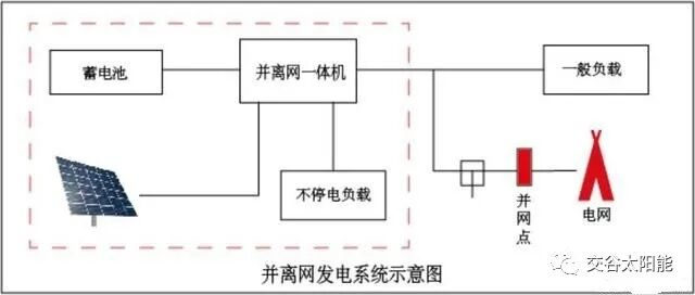

3、并离网光伏发电系统
并离网光伏发电系统的应用场景为经常停电,或者光伏自发自用不能余电上网、自用电价比上网电价贵很多、波峰电价比波谷电价贵很多的场所。该系统的好处是可获得政府补贴,在公共电力断电时系统可以独立发电供电。并离网光伏发电系统的工作原理为光伏方阵在有光照的情况下将太阳能转换为电能,通过太阳能控制逆变一体机给负载供电,同时给蓄电池充电;在无光照时,由蓄电池给太阳能控制逆变一体机供电,再给交流负载供电。该系统相比并网发电系统,增加了充放电控制器和蓄电池,在电网停电时,光伏系统还可以继续工作,逆变器可以切换成离网工作模式,给负载供电。系统由光伏组件、太阳能并离网一体机、蓄电池、负载等构成。
