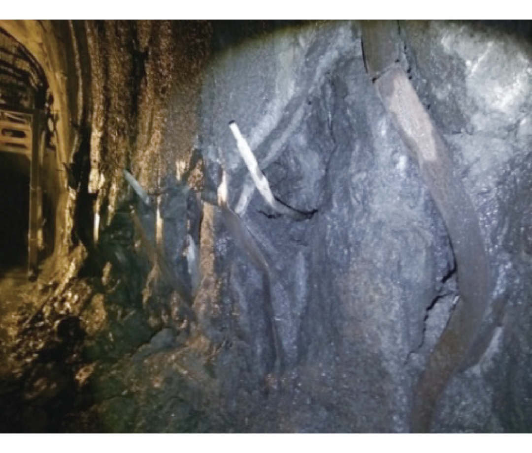

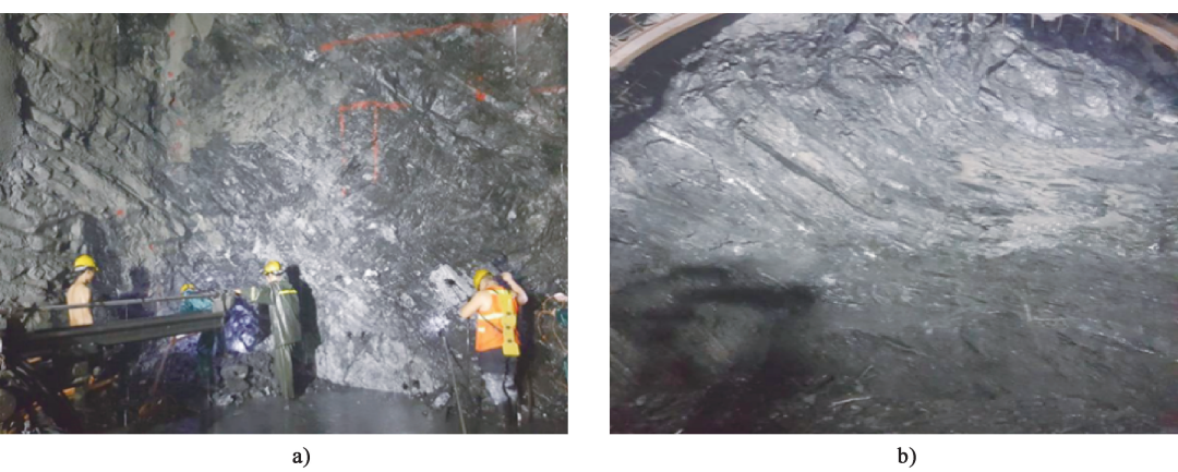

隧道穿越地层岩性为志留系茂县群第五组(SMx5 )绢云千枚岩夹灰岩、砂岩,第四组(SMx4 ) 炭质千枚岩、绢云石英千枚岩夹泥质灰岩,总体呈灰色 ~ 灰绿色,千枚岩为鳞片变晶结构,片状构 造,灰岩为隐晶质结构,薄层状构造,砂岩为细粒结构,薄层状构造,节理裂隙较发育,岩体较破碎 ~ 破碎。第二组(SMx2)千枚岩夹炭质千枚岩、灰岩,第一组(SMx1)炭质千枚岩夹砂岩、灰岩;奥 陶系(O)灰岩、大理岩;寒武系(∈)砂岩、泥灰岩、硅质岩、磷质灰岩;断层角砾(Fbr)等。  大变形掌子面围岩见图1。
图 1 大变形掌子面围岩( SMx5 )

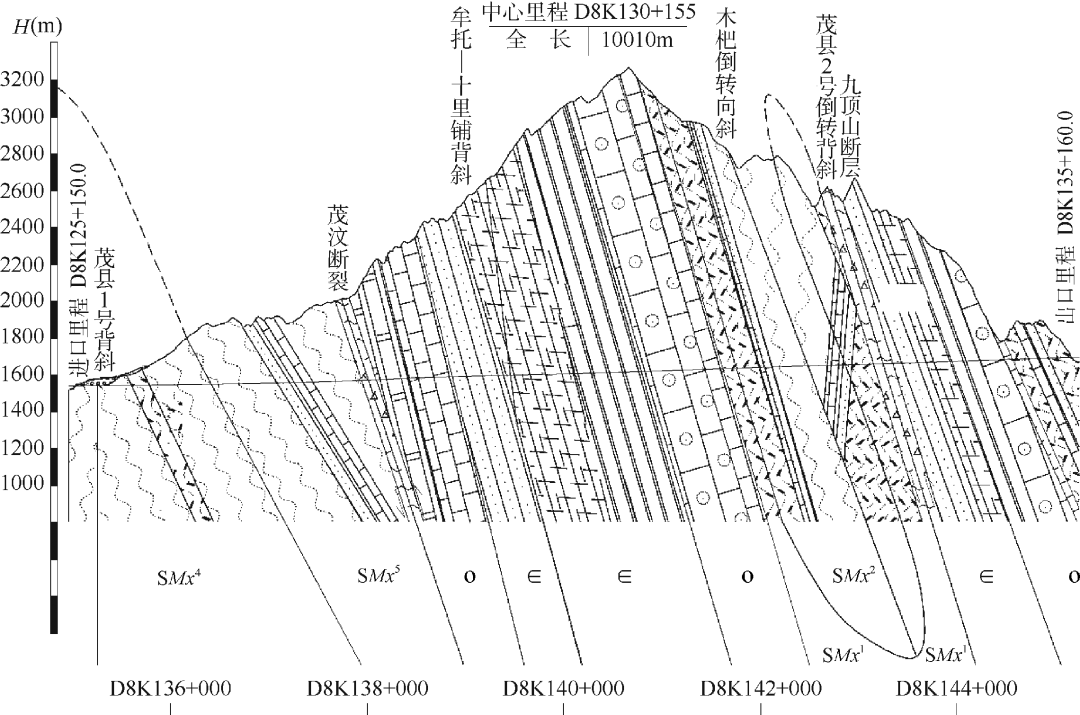

茂县隧道所属区域构造为龙门山华夏系构造体系之九顶山华夏系 ,包括三条 NE 向压扭 性大断裂—映秀断裂、茂汶断裂、二王庙断裂 。  隧道位于茂汶断裂带北东段 ,属龙门山断裂 带 ,断裂带倾向 NW30° ~ 45° ,倾角 70° ~ 80° ,上盘( NW 盘) 为寒武系—志留系茂县群 ,下盘 ( SE 盘) 为上震旦统灯影组—泥盆系月里寨群及晋宁—澂江期牟拓花岗岩体 。  受区域构造影 响 ,褶皱、断层发育 ,工程主要穿越 NE-SW 向牟托— 十里铺复式背斜( 包括牟托— 十里铺背 斜、茂县木杷倒转向斜、茂县 2 号倒转背斜等) 、茂县 1 号背斜 ,九顶山断层、茂汶断层 。其中 , 茂汶断层为茂汶断裂带的中心构造 ,位于复背斜南东翼 ,九顶山断层为茂汶断层的一条大分支 断层 ,位于复背斜北西翼 。两断层从两翼切断复背斜。
茂汶断裂与茂县隧道左线相交于里程 D8K127 + 687 ~ D8K128 + 080 段 , 右线相交于 YD8K127 + 691 ~ YD8K128 + 084 段 ,大角度相交 ,相交角度为 75° 。  区域断层上盘( NW 盘) 为 奥陶系( O) 灰岩、大理岩 , 地层产状 N52° E/76° NW , 下盘( SE 盘 ) 为志留系茂县群第五组 ( SMx5 ) 绢云千枚岩夹灰岩、砂岩 ,地层产状为 N56°E/71 ° NW 。  断层破碎带主要处于断裂下盘 的软质岩中 。茂县隧道地质纵剖面见图2。

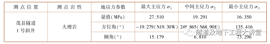

隧道在埋深 500 ~ 1650m 范围内的最大主应力值为 14 ~ 34.81MPa ,最小主应力值为 10 ~26.7MPa ,垂直应力值为 13 ~ 33.02MPa ,属于高地应力区 。  茂县 1 号斜井工区开挖后隧道内实测地应力测试结果见表1。

表1  茂县隧道 1 号斜井工区 XJ1K0 +060 处地应力测试结果

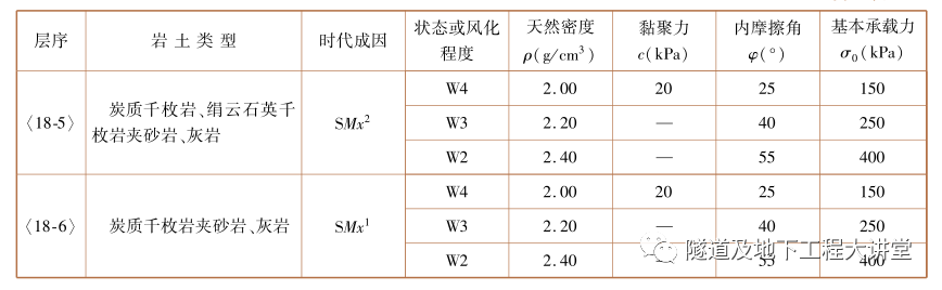

(4) 主要岩石物理力学参数
隧道发生大变形范围的主要岩石物理力学参数见表 2。
表2  岩石物理力学参数表

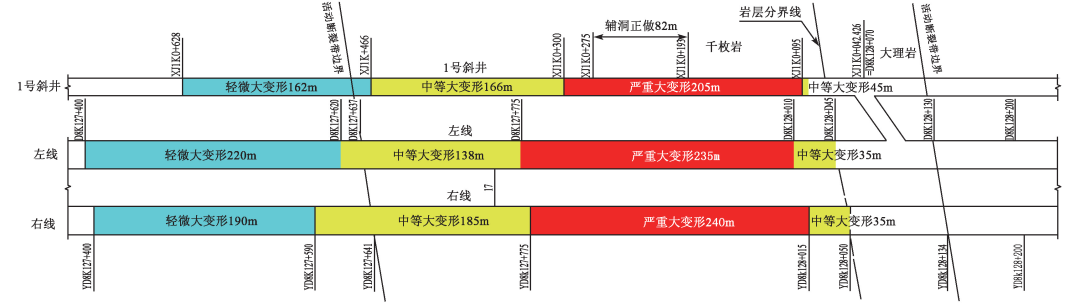

隧道大变形段落主要位于茂汶活动断裂带内 ,属于典型的高地应力软岩挤压型大变形。岩性以断层角砾为主 ,呈中密 ~ 密实角砾、碎石状 ,局部具有弱胶结 ,石质成分为绢云母千枚岩、 砂岩、灰岩为主 ,岩体破碎 ~ 极破碎 。  发生软岩大变形的段落分布在 1 号斜井 XJ1K0 + 628 ~  XJ1K0 + 042 段、正洞左线 D8K127 + 400 ~ D81K128 + 045 段、正洞右线 YD8K127 + 395 ~  YD8K128 + 050 段 。茂县隧道高地应力软岩大变形段落见图3。
图3  茂县隧道高地应力软岩大变形段落
2014 年隧道 1 号斜井率先进入茂汶活动断裂带大变形区域后 ,边墙及拱腰处部分初期支护混凝土纵向开裂 ,局部掉块 ,钢架发生扭曲 ,边墙脚向外鼓出,斜井底板发生上鼓和纵向开裂。最大拱顶沉降 76cm;上台阶最大收敛 66cm;下台阶最大收敛 83cm 。斜井喷锚支护部分段落在开挖后长达 5 年变形仍然没有收敛。

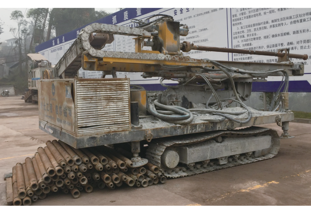

配置全液压履带式多功能工程钻机( 图4) ,钻孔直径 89 ~ 130mm ,可对开挖掌子面前方进行30 ~ 80m 的钻探。
该钻机特点 :钻机全液压操纵 ,对孔快捷、准确 ,调整角度辅助时间短 ,劳动强度低 ;液压支腿装置 ,保障钻机稳定运行 ,成孔角度精确 ;钻机结构采用开放式机身 ,维修、保养方便 ;履带底 盘配有液压回转装置 ,可使钻进方向与履带行走方向成垂直角度 ,位移对孔方便、快捷 ,是分体式钻机工作效率的 2 倍。
图4  全液压履带式多功能工程钻机
同时可实现套管作业 , 内钻杆和外套管同时钻进,成孔后可抽出内管保留套管。在茂县隧道严重大变形段茂汶活动断裂构造岩之断层角砾、糜棱岩地层中 ,可顺利完成超前钻探工作 , 达到快速钻穿复杂地层的目的。
该设备能实现钻注一体化 ,也可用于其他作业面的管棚施工、超前注浆施工中,施工效率和成孔质量高 ,能确保前方软弱围岩及时得到加固。

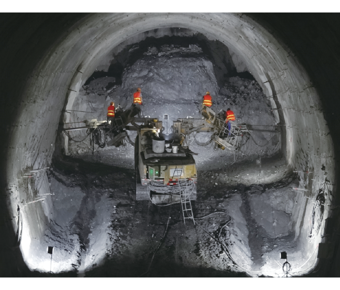

项目初期配置了阿特拉斯 282 型两臂凿岩台车 ,以适应中等大变形段台阶法开挖的要求。相对于人工手持普通 YT-28 型风钻钻爆法开挖 ,凿岩台车具有明显的优势 :一是作业人员投入少 ;二是作业效率高 ,循环进尺长 ,两臂凿岩台车进行开挖作业钻孔时间比人工作业钻孔时间节约 1h;三是辅助设施少 ,配套简单 ,两臂凿岩台车在隧道作业仅需要配套高压电及高压水 , 减少了空气压缩机( 简称“ 空压机”) 、大容量变压器、高压风管配置;四是安全性高 ,两臂凿台车作业时 ,作业人员离掌子面较远 ,掌子面发生围岩失稳坍塌时 ,基本不会伤及作业人员。
但凿岩台车在茂县隧道的使用过程中 ,也存一些不足 :一是作业空间大 ,仅两臂凿岩台车就需要 9 ~ 12m 的空间 ,按照大变形段 30m 的封闭成环要求,上台阶长度应控制在 4 ~ 6m ,不能满足要求;二是软岩大变形段围岩破碎 ,强度极低 ,施工中仅需施作周边眼和数个掏槽眼进 行松动爆破 ,使用两臂凿岩台车在经济上不划算。
在开挖作业线 ,为降低爆破振动给围岩稳定性带来的影响 ,项目随后配置了 EBZ200 型悬 臂式掘进机 ,采用机械开挖。该设备采用全液压驱动、体积小巧 ,具有钻进速度快、机械化程度高、出渣效率高等特点 ,最大的优点是对围岩扰动小 ,有利于控制初期变形。但是不适合严重 大变形段的施工,后续没有继续使用。

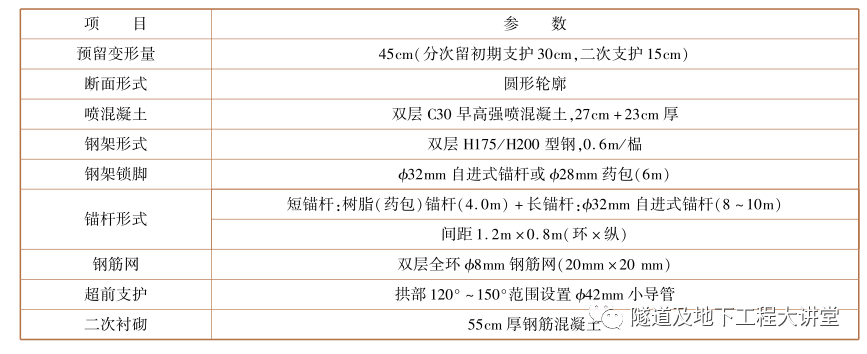

初期支护是控制高地应力大变形隧道变形最主要的构件。表3 是单线严重大变形隧道的支护参数表 ,从该表可以看出 , 由于高地应力环境下围岩的荷载大 ,初期支护的厚度和刚度都比较大 ,初期支护中的锚杆数量多、喷射混凝土的体积大 ,要实现初期支护的快速封闭成环 , 需要配置高效率的系统锚杆施工机械和大功率的喷射混凝土设备。
表3   严重大变形隧道的支护参数

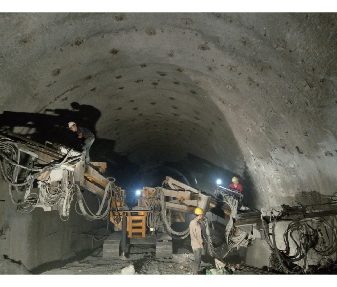

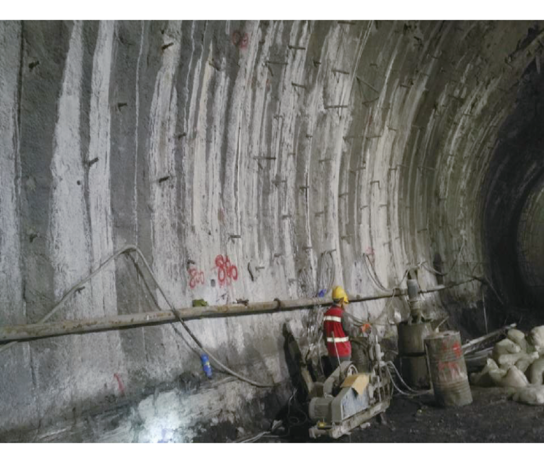

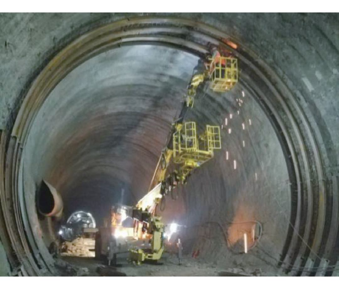

茂县隧道强化了锚杆对围岩变形的控制作用 ,锚杆使用数量大、长锚杆多 ,锚杆钻孔时间影响整个开挖和初期支护的进度 。 为压缩锚杆钻孔时间 , 同时解决绢云母千枚岩卡钻、缩孔等 问题 ,项目研发了 DCM2 - 90 型履带式隧道专用锚杆钻机台车 ,并用于施工现场 。 该台车具有 燃油动力自行履带式行走机构、电动可伸缩机械钻臂结构、钻进注浆一体化系统和可全方位旋转、调节钻机姿态的独立双操作平台等功能 。 台车钻臂前后和左右旋转角度均为 180° ,钻臂 所在的大臂可前后伸缩及上下摆动 ,适用于任何角度锚杆的打设。 锚杆施工作业人员数量降低 50% ,工效提高。 施作时 ,操作人员站在操作平台上进行操作 ,远离作业面 ,安全保障提高。
该锚杆台车适用于全断面法、台阶法、三台阶预留核心土法施工 ,爬坡能力强 ,可进行 12m 的超长锚杆施工 ,所需操作空间最小为1.45m ,钻孔速度较快 ,可确保锚杆施作的及时性和快速性。 锚杆钻机台车操作灵活、控制精度高 ,可以满足隧道内长、短锚杆的施工要求 ,在工效、 安全性等方面有了极大提高 ,见图5、图6。

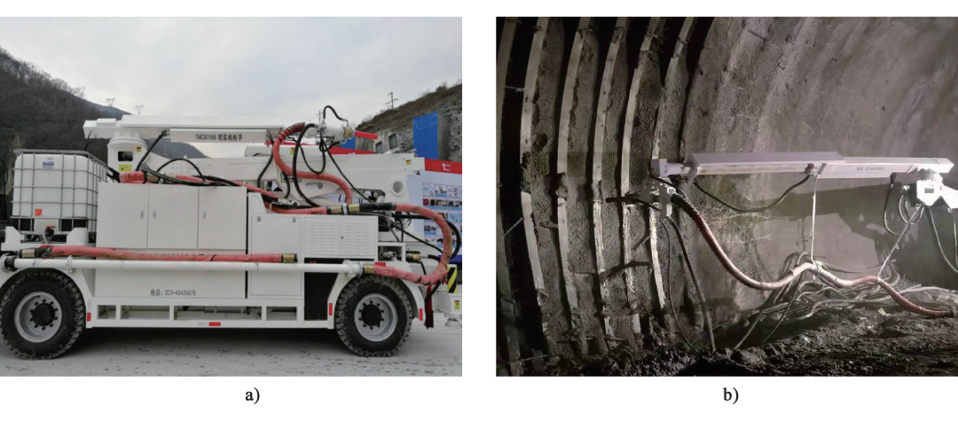

在隧道喷射混凝土作业线 ,现场配置机械设备时 ,考虑适合全断面两层支护喷射混凝土的智能湿喷台车( 图7 ) ,并适当配置小型湿喷机。

图5  上台阶锚杆施作
图6  左右侧边墙锚杆同时施工

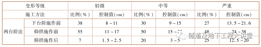

②变形量值显著降低。

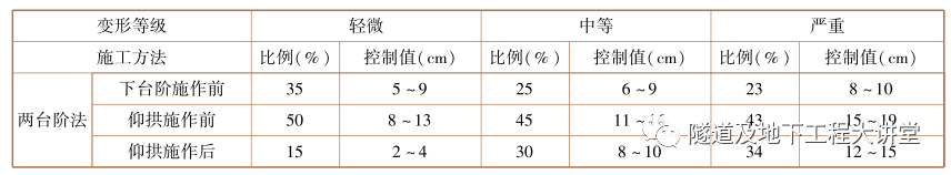

有效控制了大变形发生范围 ,降低了变形量值 ,基本实现了预期控制指标 ,见表 4、表 5。
表4  单线隧道施工过程控制指标
表5  双线隧道施工过程控制指标

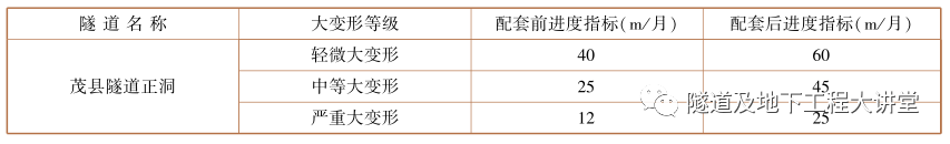

③进度指标明显提高。
通过机械化配套 ,两台阶法大断面开挖 ,较大地提高了大变形地层施工进度指标 。不同围岩级别机械化配套前后进度指标对比见表 6。
表6  不同围岩级别机械化配套前后进度指标对比

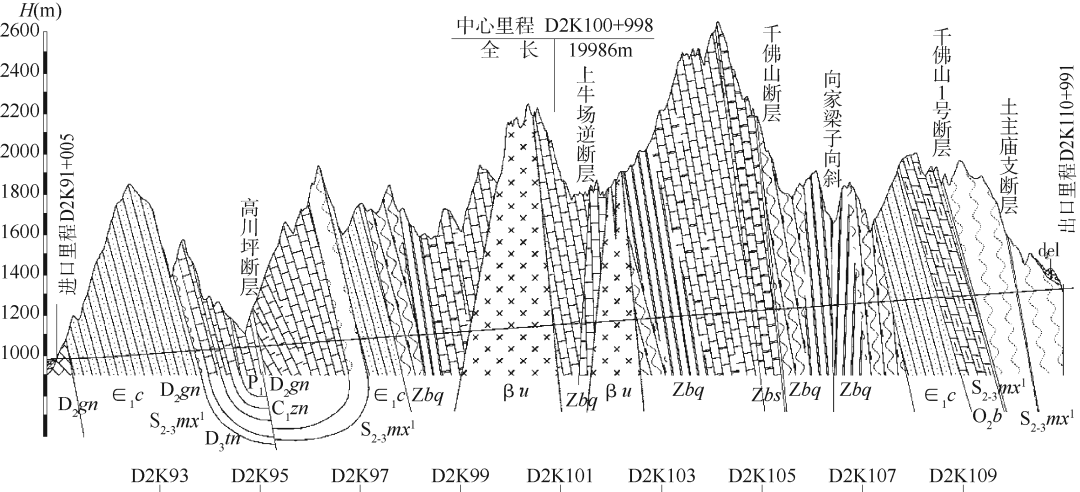

跃龙门隧道为双洞分修隧道 ,左线全长 19981m ,右线全长 20042m 。线路设计为单面上坡 , 最大埋深 1445m ,线间距为 30 ~ 62. 5m (平导距左线中线 30m ) 。全隧采用“1 平导 + 3 斜井 + 2 横 洞 + 2 泄水洞 + 1 副洞”辅助坑道布设结构 ,属极高风险特长隧道 。  其中 3 号斜井、3 号横洞工 区为高瓦斯工区 。  隧道大变形段落地质纵断面见图8。

隧道全线位于我国著名的“ 南北向地震构造带”的中段( 龙门山地震带) ,是我国活动断裂和地震强烈的集中地带之一 。其穿越的龙门山中央断裂带 ,是一条全新世强活动断裂带。
隧道穿越的广通坝断层、高川坪断层 ,千佛山断层及千佛山 1 号断层、土主庙支断层 ;穿越大屋基倒转背斜、高川坪倒转向斜、老林口倒转复向斜、半山腰倒转复背斜。

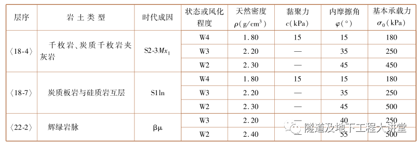

(4) 主要岩石物理力学参数
岩石物理力学参数见表7。
表7   隧道大变形掌子面围岩

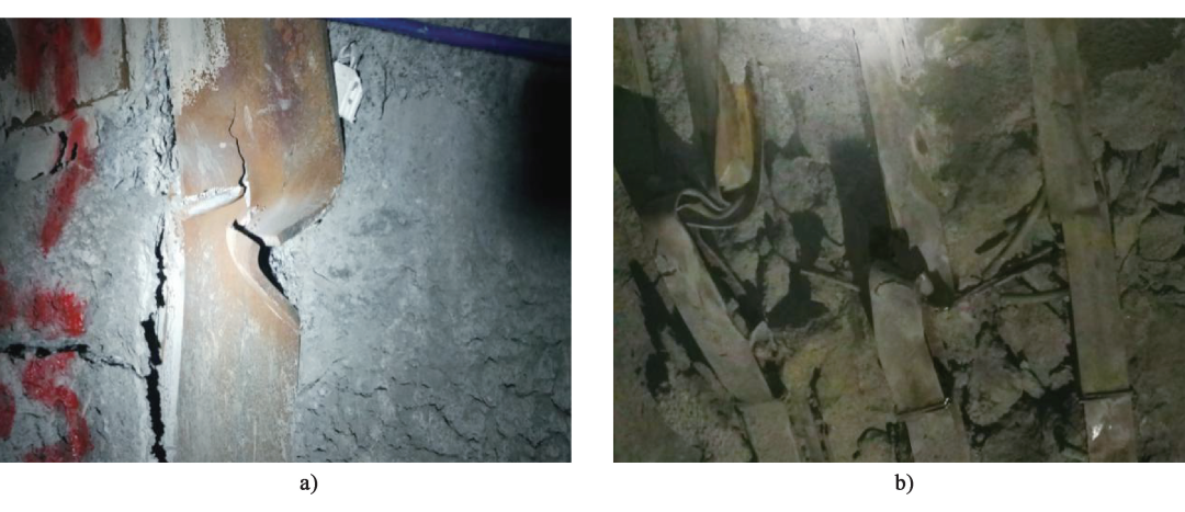

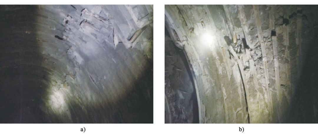

在前期施工中 ,平导拱顶累计最大下沉 80cm ,水平方向累计收敛最大 123cm ,底板累计最大上浮 140cm;正线拱顶累计最大下沉 35cm ,水平方向累计收敛最大 62cm ,仰拱累计最大上浮25cm;初期支护钢架出现扭曲、折断、错位断开等现象。初期支护变形情况见图10 ~ 图13。
图10 右侧边墙变形开裂
图11  拱部钢架整体变形扭曲及断裂
图12  左线右侧拱墙整体初 期支护变形开裂、钢架变形扭曲、折断
图13   大变形导致初期支护开裂 掉块、H 型 钢扭曲、折断失效

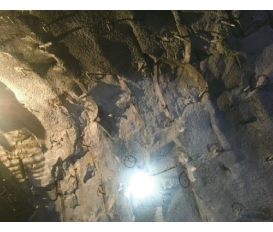

将单线隧道蛋形断面优化为单心圆形断面 ,通过断面结构形式的调整 ,改善结构整体受力情况。全环设置双层初期支护 ,根据 H 型钢在腹板方向的抗弯刚度优于工字钢的特性 ,第一 层初期支护全环采用 HW200 型钢钢架加强支护 ,第二层初期支护全环采用 HW175 型钢钢架加强支护 ,钢架间距为 60cm 。 同时 ,为加强纵向连接刚度 ,在两层钢架纵向设置 I16 型钢钢 架 ,与 ?22mm 纵向连接筋交错布置 ,环向间距 2m/根 ,见图14、图15。
图14 第一层初期支护拱墙长锚杆注浆
图15  第二层初期支护钢架安装
(2) 长短锚杆“ 群锚效应”
根据隧道开挖分部应力分部情况 ,采用分阶段、分区域及时施作锚杆注浆支护 ,形成长短 锚杆“ 群锚效应”,可有效提高围岩自身特性和受力状态 ,组合破坏围岩 ,使其整体承载能力提 高 ;拱部“ 系统短锚杆”采用?22mm 组合中空锚杆 。“ 加强长锚杆”拱部采用 6m 长 ?25mm 树脂锚杆 ,边墙及隧底采用 8m 长 ?32mm 自进式锚杆 ,均为 1 . 2 m × 1 . 2m ( 环 × 纵) 交错布置。
