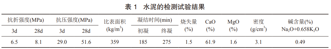

由于本工程为军航场道,质量要求比较高,执行标准应符合 GJB 1112A-2004《军用机场场道工程施工及验收规范》,同时参考 MH/T5004—2010《民用机场水泥混凝土道面设计规范》的相关标准规定选择四平市北方水泥有限公司生产的低碱 P·O42.5 散装水泥,试验结果见表 1。

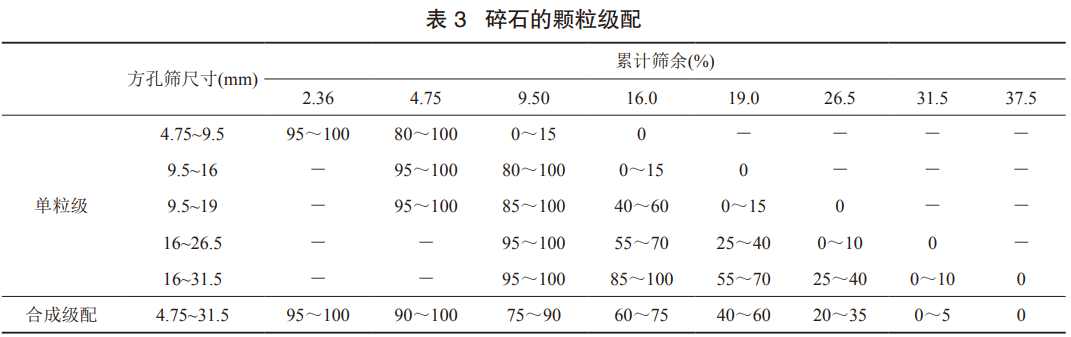

(1)碎石的级配应采用符合表 3 中两个或三个单粒级石子配成,符合表中 4.75~31.5mm 的级配要求。图片

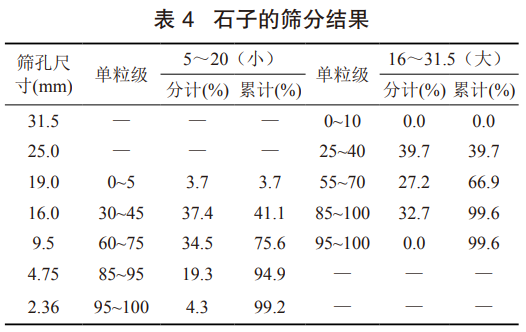

(2)根据 GJB 1112A-2004 和 GB/T 14685-2011 相关标准要求最终选用辽宁昌图县关铁采石场反击破的 5~20mm 和 16~31.5mm 两种规格石子,对两种石子进行筛分试验,结果见表 4。图片
通过对两种石子按不同比例进行混合,最终确定比例为 4:6 符合 4.75~31.5mm 级配要求,如图 1。图片

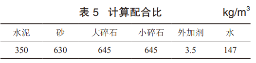

2.6  配合比计算及试拌
计算配比见表 5。图片

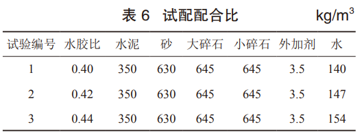

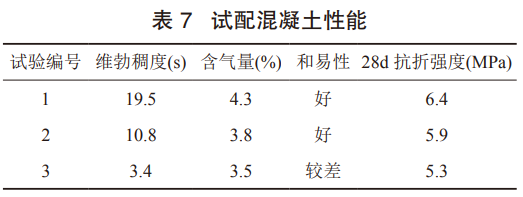

根据 GJB 1112A-2004 标准要求,应同时平行进行三个不同水胶比的配合比的计算与试拌调整、强度检验。三个水胶比中,一个是计算所得并经耐久性校核的水胶比,另外两个水胶比分别比计算水胶比增减 0.02~ 0.03。确定试配配合比,见表 6。试配混凝土的和易性和力学性能见表 7。 图片
根据试拌状态及 28d 抗折试验结果,最终确定试验编号为 1# 的配合比为生产配合比。

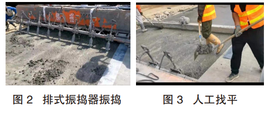

宜采用排式高频振捣器振捣(图 2)。在振捣前应进行试运转,确保设备各部件运转正常,行走轮前后和左右间距合适,以及用于充当行走轨道的钢模板支撑牢固、平整,并保持与行走轮在同一平面上,振捣全过程中人工辅助找平(图 3)。图片

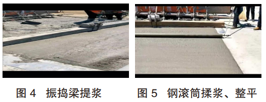

经过排式振捣器振实的混凝土,再用振捣梁(图 4)在混凝土表面通过人工缓慢往复拖行 1~2 次,同时辅以人工找平,直至混凝土表层浆体均匀平整。整平完毕后采用特制的钢滚筒人工往复拖滚作业,达到揉浆、提浆以及整平表面的目的(图 5)。图片
滚筒下有间隙的部位应及时找补,要选用小石子较多的混凝土,严禁用纯砂浆,多余的水泥浆应铲除。

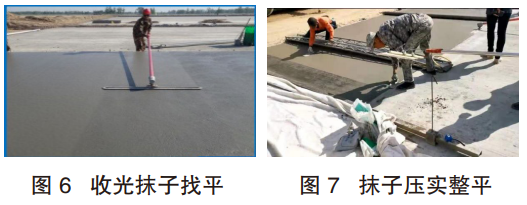

先用特制收光抹子横向拖动收光找平(图 6),控制表面混凝土平整度,再用抹子抹平,消除孔洞及表面不平整的地方(图 7)。抹面后,必须保证混凝土表面密实、无裂缝、不露石。图片

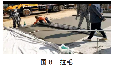

拉毛(图 8)时表面不得有泌水,拉毛时应在垂直板面放一靠尺,毛刷贴近靠尺匀速一次拉行,拉行过程中不得停顿。拉毛过程中应随时用清水冲洗毛刷上粘连的水泥浆,确保毛刷清洁。
