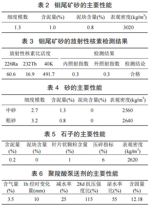

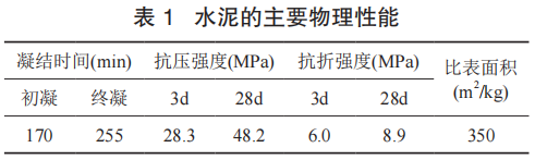

(1)水泥:尧柏实丰水泥厂生产的 P·O42.5 水泥,主要性能指标见表 1 所示。
(2)超细粉煤灰:陕西正元粉煤灰综合利用有限公司生产的超细粉煤灰,45μm 方孔筛筛余 0.4%,需水量比 91%,28d 活性指数 85%。
(3)钼尾矿砂:陕西龙舒源环保科技有限公司生产的钼尾矿砂,主要性能指标见表 2 所示。钼尾矿砂放射性核素检测结果见表 3 所示。
(4)细骨料:用于混凝土基准配合比的细骨料采用黑河采砂厂生产的中砂;用于和钼尾矿砂掺配混合砂的天然砂采用汉中采砂场生产的粗砂。砂的主要性能指标见表 4。
(5)粗骨料:泾阳采石厂生产的 5~25mm 连续级配碎石,其主要性能见表 5 所示。
(6)外加剂:陕西渤海化工有限公司生产的聚羧酸泵送剂,其主要性能见表 6 所示。

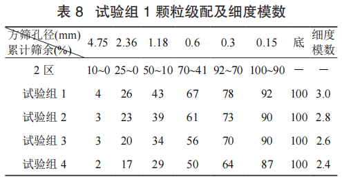

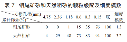

在天然粗砂中分别掺入10%、20%、30%、40%的钼尾矿砂,得到不同掺配比例的混合砂,对不同掺配比例的混合砂进行颗粒级配和细度模数试验,确定出符合 GB/T 14684—2011 天然砂 Ⅱ 类 2 区中砂指标,并具有较好经济效益的混合砂。钼尾矿砂和天然粗砂的颗粒级配如表 7 所示。
试验组 1~4 为分别天然粗砂中掺入 10%、20%、30% 和 40% 的钼尾矿砂形成混合砂。砂的颗粒级配及细度模数见表 8 所示。

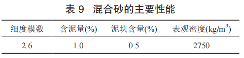

以上试验结果表明:试验组 1 级配不良且细度模数偏大;试验组 2 级配良好,细度模数最佳但不够经济;试验组 3 级配良好细度模数适中,有较好的经济效益,试验组 4 级配不良且细度模数偏小。综合考虑试验组 3 混合砂中颗粒级配及细度模数符合 GB/T 14684—2011 中天然砂Ⅱ类 2 区中砂指标且有较好的经济效益,因此对试验组 3 进行主要性能指标试验,其试验结果见表 9 所示。
综上所述试验组 3 混合砂的颗粒级配、细度模数、含泥量、泥块含量以及表观密度均符合GB/T 14684 中天然砂Ⅱ类 2 区中砂指标,因此确定试验组 3 为最佳混合砂。

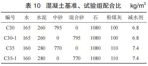

以 C30 和 C35 配合比为基准配合比,基准组是以单一天然中砂作为细骨料,试验组以混合砂作为细骨料,其他材料与基准材料一致。C30 混凝土基准、试验组配合比如表 10 所示。
对基准组和试验组制备混凝土试块并标准养护至 7d、28d、60d 龄期进行测试,混凝土试验组抗压强度与基准组抗压强度(7d、28d、60d)进行对比,若试验组抗压强度与基准组抗压强度接近且耐久性、坍落度以及和易性符合要求,则利用钼尾矿砂代替部分天然砂是合理的。

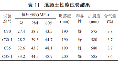

按照上述配合比拌制混凝土,并进行混凝土试件的制作成型及标准养护,其拌合物的和易性及抗压强度试验结果如表 11 所示。
从表 11 可以看出,在混凝土中掺入钼尾矿砂和天然砂的混合砂有利于拌合物的和易性,并且可以提高强度。因此用钼尾矿砂来代替部分天然砂是可行的,但是在掺入混凝土之前一定要通过试验确定合适的掺配比例。在本试验中我们确定在天然砂中掺入 30% 的钼尾矿砂为最佳比例。
