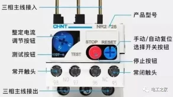

热继电器由电热丝、双金属片、导板、测试杆、推杆、动触片、静触片、弹簧、螺钉、复位按钮和整定旋钮等组成。只有流过发热元件的电流超过发热元件额定电流值时,内部机构才会动作,使常闭触点断开(或常开触点闭合),电流越大,动作时间越短。
外形与接线端

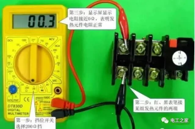

1)检测发热元件
发热元件由电热丝或电热片组成,其电阻很小。如下图所示。

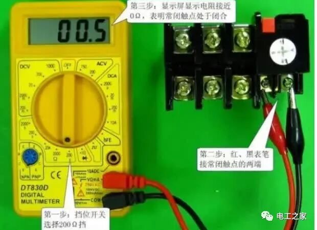

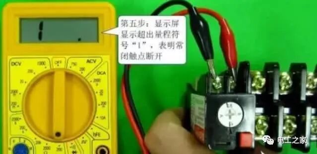

2)检测触点
热继电器一般有一个常闭触点和一个常开触点,触点检测包括未动作时检测和动作时检测。如图下所示,第一张图为检测未动作时的常闭触点电阻,正常应接近0Ω,如第二张图所示,模拟发热元件过流发热弯曲使触点动作,常闭触点应变为开路,电阻为无穷大。
