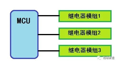

一个MCU+三个继电器模组(网上买的,挺便宜),大致的原理如图:

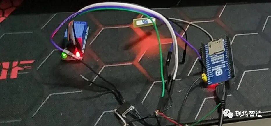

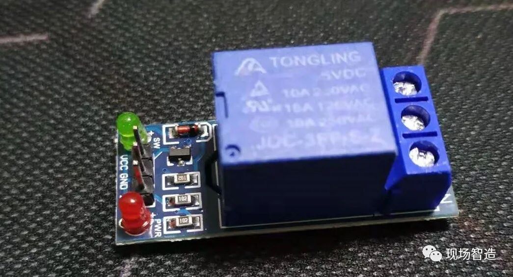

MCU使用的依然是Air302,这是一款NB-lot控制模组,使用的是LuatOS开发,由于之前已经实现点灯测试,所以本次程序部分进展很快,因为控制的原理大致相同,继电器模组是网上随便买的,这是实拍照:

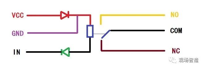

输入端有三个端子:VCC、GND、IN,输出端三个端子:NO、COM、NC,红灯为电源指示灯,绿灯为继电器动作指示灯,等效的原理图如下:

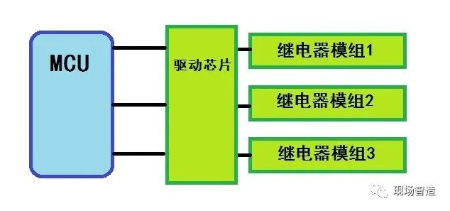

VCC是5V的电压,因此继电器触发的条件是MCU输出给IN一个与GND等电位的低电平,而这也是控制的关键和难点,由于MCU引脚输出的高电压为3.3V,并不能有效控制继电器,若直接将MCU引脚连接到IN,那么继电器是无法动作的,但会发现绿色灯是一直在微弱的闪烁,因为电压和电流不足以驱动继电器动作,所以我们需要增加驱动电路,如下所示:

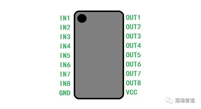

本次使用的驱动芯片是达林顿晶体管,关于这个达林顿,其实就是两级放大的三极管,引脚示意图如下:
这里需要注意的是,继电器是感性负载,因此在断电瞬间会产生反电动势,会对元器件造成损坏,因此需要在VCC处加5V的电压。

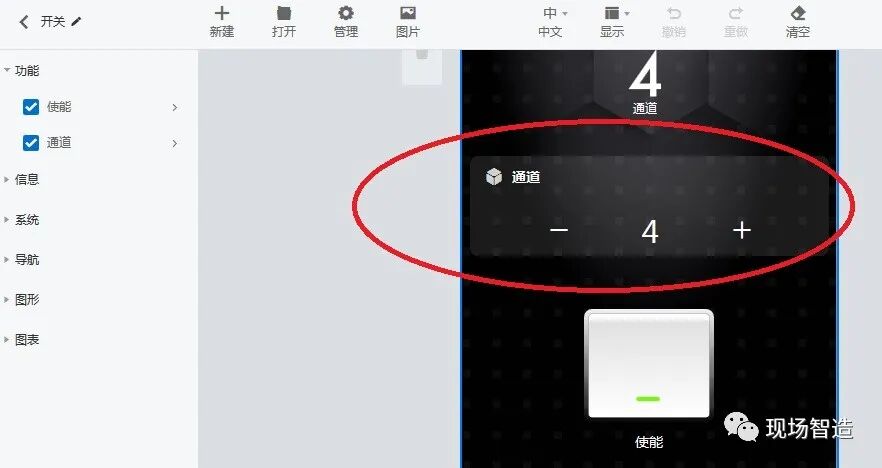

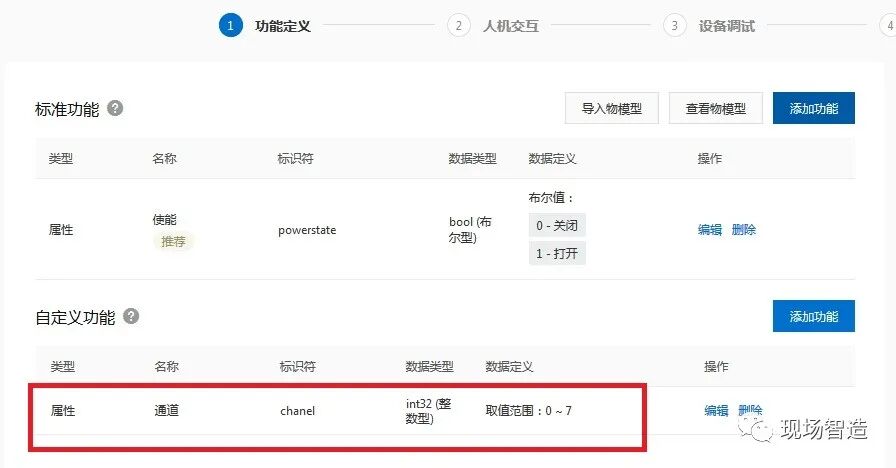

可以看到总共有8个分支,因为使用了3个引脚,对于为何需要这么多分支,稍后会讲,现在这3个引脚是刚好可以控制3个继电器。然后就是云端的配置了,依然还是阿里的物联网云端,话说阿里在云服务方面做的还不错,因为最近在用阿里云服务ECS做一个WEB,感觉确实好用,等WEB完成后了会详细介绍。云端的配置需要注意的是需要添加一个自定义的功能:
数据定义的时候圈定了数据范围0-7,防止无效的数值。然后就是APP页面部分了,因为最大需要控制8个通道,所以通道控件使用的这个样式:
使能按钮并不是本次的控制,具体的用途接下来会说到,本次继电器控制只使用了通道加减这个控件。通道为0则三个继电器都不动作,通道为1则第一个继电器动作,通道为2则第二个继电器动作,通道为3则第三个继电器动作。

由于多年没有用过电烙铁了,对于细小的针脚,焊了N次都焊不好,不过幸好焊好了一组,将就着测试吧,一个能控制,三个也是一样的:
看来还要多练习下焊接技术,原本打算做成规整的电路板,只能等以后再做了
