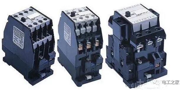

接触器分为交流接触器(电压AC)和直流接触器(电压DC),它应用于电力、配电与用电场合。接触器广义上是指工业电中利用线圈流过电流产生磁场,使触头闭合,以达到控制负载的电器。
  在电工学上,因为可快速切断交流与直流主回路和可频繁地接通与大电流控制(达800A)电路的装置,所以经常运用于电动机做为控制对象﹐也可用作控制工厂设备﹑电热器﹑工作母机和各样电力机组等电力负载,接触器不仅能接通和切断电路,而且还具有低电压释放保护作用。接触器控制容量大,适用于频繁操作和远距离控制,是自动控制系统中的重要元件之一。
  在工业电气中,接触器的型号很多,工作电流在5A-1000A的不等,其用处相当广泛。
  接触器工作原理
  接触器的工作原理是:当接触器线圈通电后,线圈电流会产生磁场,产生的磁场使静铁芯产生电磁吸力吸引动铁芯,并带动交流接触器点动作,常闭触点断开,常开触点闭合,两者是联动的。当线圈断电时,电磁吸力消失,衔铁在释放弹簧的作用下释放,使触点复原,常开触点断开,常闭触点闭合。直流接触器的工作原理跟温度开关的原理有点相似。 交流接触器接线方法

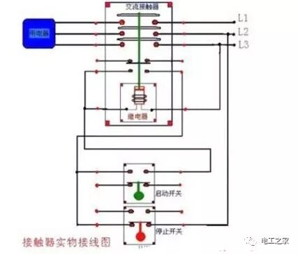

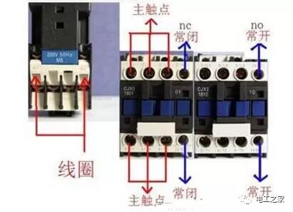

  1、3、5接三相电源,(主电路部分)
  2、4、6接三相电机
  A1、A2是这个接触器的线圈,接到控制电路里面去,通过控制这个接触器的线圈(A1、A2)来实现控制住电路部分的电机(以小控大)。

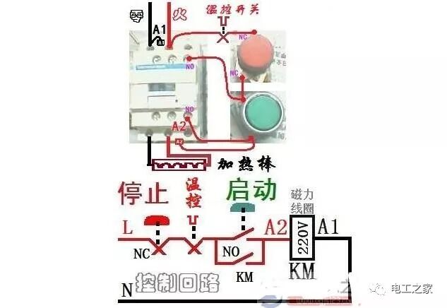

  13、14表示这个接触器的辅助触点,NO表示为常开,也就是没通电的情况下13、14是断开的,通电后13、14是闭合的。放在控制电路部分用来自锁(并联在启动按钮上),达到连续运行的目的。
  首先电源三相分别接接触器的主触点L1,L2,L3,再从接触器的T1,T2,T3接出三根线接电机的三个接线柱,以上是主电路。
  控制电路:从L1引出一根线接停止按钮(停止按钮是常闭的,启动按钮是常开的,这个应该知道吧!)从停止按钮出来接启动按钮一端和接触器辅助触点的一端,然后从启动按钮的另一端接辅助触点的另一端(这部分也就是自锁),从这一端出来的线接线圈A1,线圈A2出线接L2或L3。

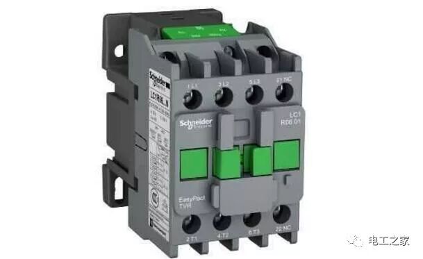

  首先我们先了解施耐德交流接触器的几个基本常识交流接触器有两个基本东西,主触头和辅助出头,主触头故名思议就是用来和用电器接触的或者接在主回路上,辅助触头就是接在控制回路上,用来控制主回路的。
  主触头一般接到主回路上,至于先后顺序到时没有特别要求,辅助触头接到控制回路上,一般要选择是常开触点还是常闭触点。这个选择是根据控制回路的要求而定,一般一个交流接触器如果常开常闭触点不够用,以施耐德为例,可以在最上方加上一个机构。类似于常开常闭触点可供使用。
  交流接触器的判断是常开常闭可以使用万能表的通断量程,当万能表测量是响证明是常闭触点,当万能表不响证明是常开触点,用手按一下辅助出头的按钮常开就会响,常闭就不响。
  220v接触器实物接线图
  如下:

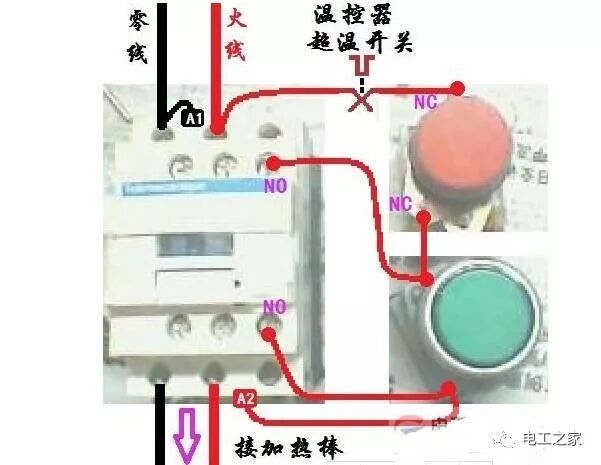

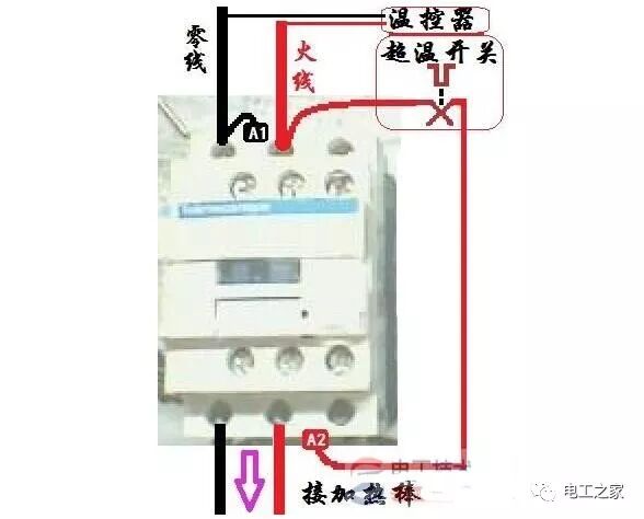

  温控器电源直接220伏,常闭触点【超温断开触点】串联到控制回路中。另图中NO为常开,NC为常闭
  补充:
  如果不接开关按钮而用温控器直接控制的话,电源零线接A1,火线经过温控仪的超温断开触点【常闭】接到A2即可,这样通电即可加热,设定温度一到温控仪就会断开磁力线圈的电源,同时交流接触器切断加热棒电源,A1、A2为交流接触器磁力线圈的接线端。
  接触器接线口诀
  接触器辅助常开触点与启动按钮并联,其并联后的组合体串联在停止按钮与接触器线圈之间。
