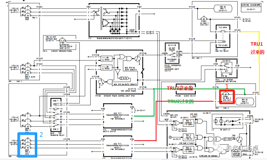

TRU1从1号转换汇流条得电,输出至1号直流汇流条。
TRU2从2号转换汇流条得电,直接输出到2号直流汇流条。
TRU3通常从2号转换汇流条得电,在2号转换汇流条失电的情况下,由1号转换汇流条通过R622作为备用电源向TRU3供电。TRU3主要作为电瓶汇流条的电源。
由上图我们可以看出几个圈出来的继电器比较关键,后续我们再逐一解释。

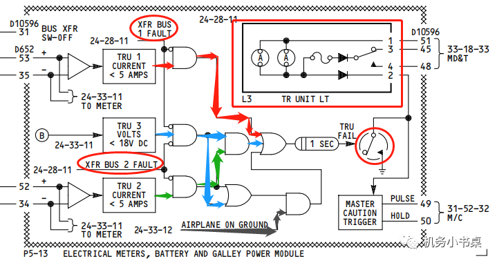

TRU灯亮的情况,分析下图的逻辑关系就能知道:
当交流汇流条1和2正常的时候:
当TRU1的电流小于5A,L3灯亮。
当TRU2的电流小于5A且TRU3的电压小于18VDC,L3灯亮。
飞机在地面,当TRU2电流小于5A或者TRU3电压小于18VDC时,L3灯亮。

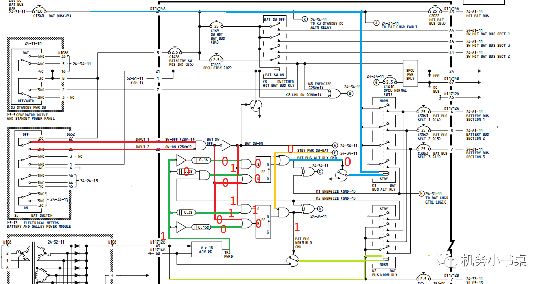

K1/K2
由这一张SSM图的逻辑关系我们可以看出:
1、当电瓶电门在ON位,备用电源电门在AUTO位,TRU3输出大于18VDC时,K2继电器吸合,由TRU3给电瓶汇流条供电。当
2、备用电源电门在BAT位或者(TRU3电压小于18VDC、电源电瓶在ON位)时,K1继电器吸合,由电瓶充电机给电瓶汇流条供电。
以前遇到过K1电门失效在闭合位的案例,此时K1和K2都闭合,然而电瓶充电机的电压大于TRU3的输出电压,电瓶充电机的电压直接就会将TRU3输出给压制了,TRU灯点亮。这种情况可以通过整机断电,看看P5面板上是不是有部分指示灯点亮来判断K1是否失效在闭合位。(即使整机断电,热电瓶汇流条还在给一些系统供电,不受电瓶电门控制,此时要是K1闭合着,那K1下游的用户也就能得到电了)
R622
由上图我们可以看出,28V直流热电瓶汇流条给R622继电器线圈供电,R622决定了TRU3是从1号还是2号转换汇流条得电。
R622的作动逻辑:
仅当汇流条转换电门在AUT O位且1号转换汇流条正常且2号转 换汇流条故障时,R222才作动,其他情况不会作动。

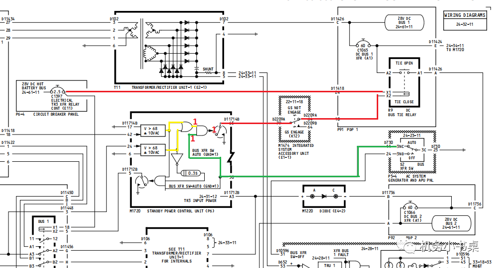

R9
28V热电瓶汇流条给R9继电器线圈供电,R9继电器是把TRU1、TRU2和TRU3并联起来,从逻辑图上看,一般情况下R9继电器在闭合位置,三个TRU共同给下游供电。
R9在以下任一情况下断开:
1、汇流条转换电门在OFF位时
2、1号和2号交流转换汇流条都不在正常范围内
3、G/S被激励
这里的G/S简单说下,当飞机进近时,机组按压P7上的APP,此时G/S方式预位,当ILS截获到G/S之后,G/S激活,此时R9继电器断开,TRU分开,不再并联给下游供电。
