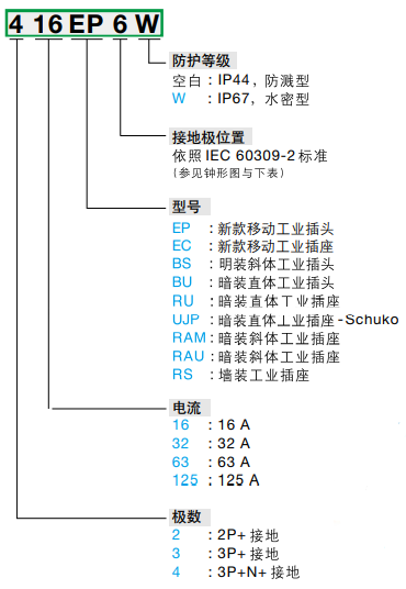

型号说明

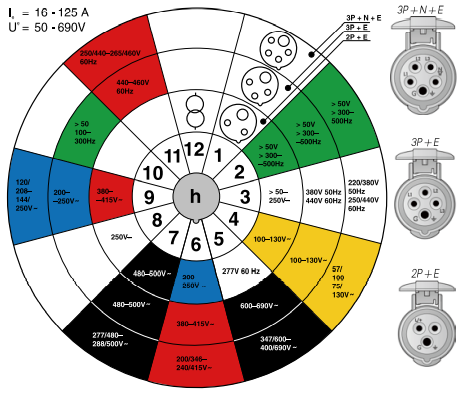

IEC 60309“钟”形图
根据 CEE / IEC 标准,只有极数、电压、频率和额定电流相同的电气产品才能连接。接地电极相对主键插槽的时钟位置按钟形图所示因电压和频率的不同而不同,其中主键插槽总是在 6 点位置处。
此外,还采用了颜色代码区别电压和频率。外形尺寸区别额定电流。CEE / IEC 标准还规定不同极数的插头或插座,其电极之间的间隙应该不同,接地电极比其他电极要粗。一切都是基于增强安全性的考虑。

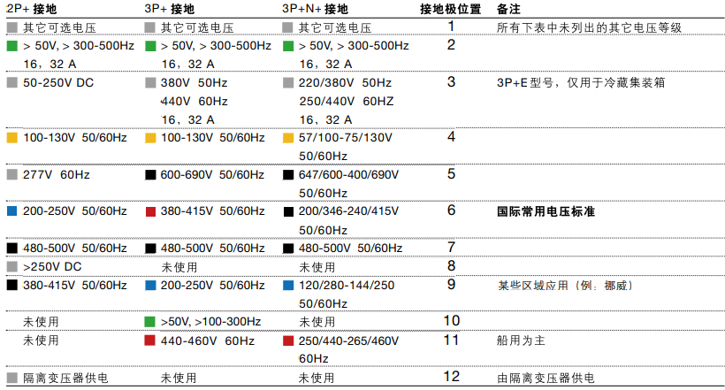

插头和插座选配图
电压标准
颜色代码,按IEC60309-1 -2 GB/T 11918-2001 11919-2001标准

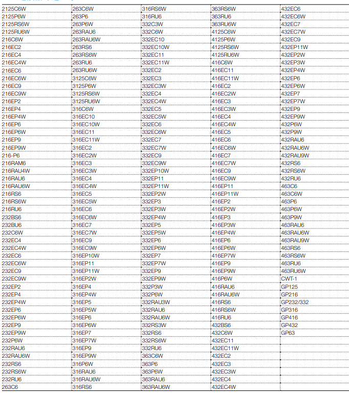

工业连接器可选型号
