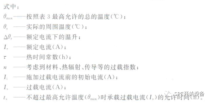

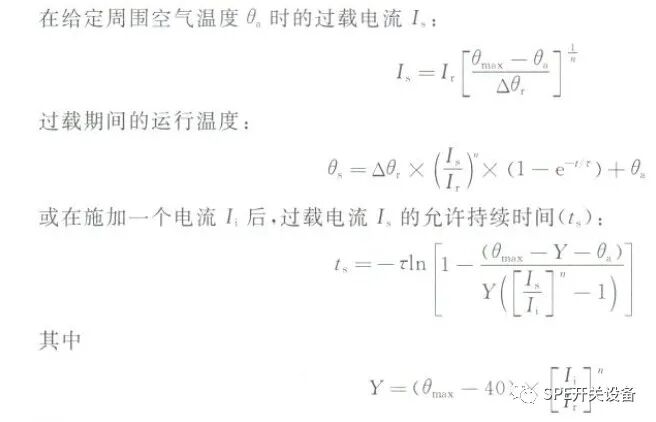

按照GB11022/IEC62271-1标准8.3运行条件改变引起的持续和暂时过载有定义,通过采用温升试验的结果和试验参数-额定电流、热时间常数、温升、周围空气温度和规定的最高运行温度的基础上确定连续过载和暂时过载,按以下公式计算:
一般地,如果指数n=2(保守估计),用来确定过载期间的运行温度或允许的过载持续时间,则不需要附加的温升试验,指数小于可以用来计算过载额定值,这已经有试验数据通过计算进行了验证,如果对同一产品进行了不同电流多次试验也可以计算出n值,如同一3150A开关柜,先后进行了2850A,3000A以及3150A的温升试验,则可计算出n值,一般中置柜的n值在1.5左右。
时间常数对应于达到稳定后最终温升的63%时的时间。
回到文章开头的问题,假定该开关柜630A时的温升是50k,那么通过计算,长期700 A通流,温升达到 102度,没有超过允许值105度,这也就是说如果630 A基础温升小于53k,则长期通流700A理论上是没有问题的。而对于800A通流60分钟,同样计算结果温升后温度是99.5度,小于105度,理论上可以通流1.5小时温升才会超标。

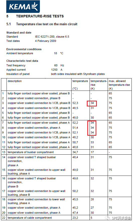

又如以下40.5kV 开关柜温升试验数据如下
以此温升试验报告1250A最大的温升仅为34k为例,可以算出
1、在满足温升65k的允许持续电流;
2、也可以通过计划过载电流来算出温升,来检验温升是否超标;
3、或者按实际运行的温度、计划更大的过载电流,来校验温升值;
上表计算说明,

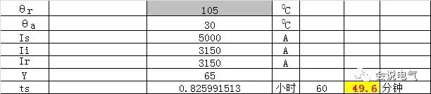

1250A时温升仅有34k,那么计算,可得出在满足65k温升极限时可以达到1728A;
环境温度20度时,可以实现电流最大到1975A使用而温升不超标。
同样,还可以计算短时过载可以持续多长时间温升不超过标准。为现场检修、更换提供时间依据。如环境温度30度情况下,3150A开关柜短期过流到5000A可以持续49分钟,温升不超过标准,再长就不行了。
