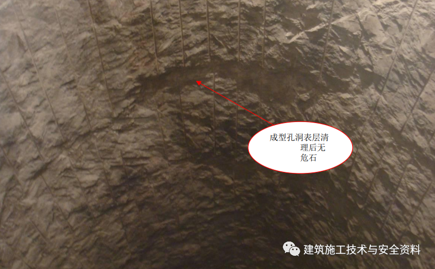

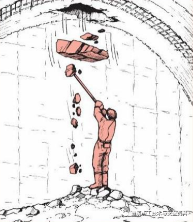

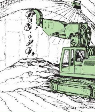

隧道爆破后在初支施工前一定要进行敲帮问顶,很多伤亡事故就是没有进行敲帮问顶检查而造成的,轻者物体打击,重者冒顶坍塌。
每次爆破后必须经过15min通风排烟,检查人员方可进入工作面,检查有无 “盲炮”、有无残余炸药或雷管、顶板两帮有无松动石块、支护有无损坏与变形。在妥善处理并确认无误后,其他工作人员才可进入工作面。

2.进入工作面施工作业时,要先对顶板进行支护,并采取防止顶板冒落和片帮的措施;
