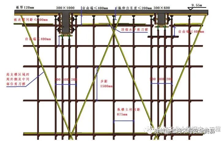

一、进入施工现场必须遵守安全操作规程和安全生产纪律,特种作业人员必须持证上岗。
二、按照高支模方案的要求作业。
三、作业前应先检查使用工具是否安全牢固,作业条件及基础是否符合安全要求。
四、严格按照层高超过5m的高支模模板支架安全施工方案进行搭设,不合格的材料、扣件不准使用。
五、支架立杆底部应设置底座或垫板并设置纵横向扫地杆,立杆上的扣件应交错布置,支架立杆应竖直设置,2m高度的垂直度允许偏差为15mm。
六、立柱接长严禁搭接,必须采用对接扣件连接,相邻两立柱的对接接头不得在同步内,且对接接头沿竖向错开的距离不宜小于500mm,各接头中心距主节点不宜大于步距的1/3。
七、所有单立柱支撑应在底垫木和梁底模板的中心,并应与底部垫木和顶部梁底模板紧密接触,且不得承受偏心荷载。
八、模板支架四边与中间每隔四排支架立杆应设置一道纵向剪刀撑,由底至顶连续设置。
九、传递钢管等材料时,严禁碰、触、压电源电线。
十、扳手、扣件、螺母应放入工具袋,不准抛扔。
十一、模板尺寸准确,安装模板必须及时钉(扣)顶牢固,不得留松板或浮板,预留孔口应及时盖板封闭牢固。
十二、使用手持电钻、电锯应符合安全用电要求,如有故障,应先拉闸断电,送机修组维修,不准擅自检修。
十三、遇有六级阵风或大雨应停止作业。
十四、架设完毕必须严格验收,不合格不准进行下道工序作业,不准边加固边上钢筋边绑扎钢筋作业,严防坍塌事故发生。
十五、现场补充交底内容:
大型高支模模板支架工程安全技术交底
二种不同结构建筑工程高支模设计施工图纸
知识点:高支模模板支架工程安全技术交底
