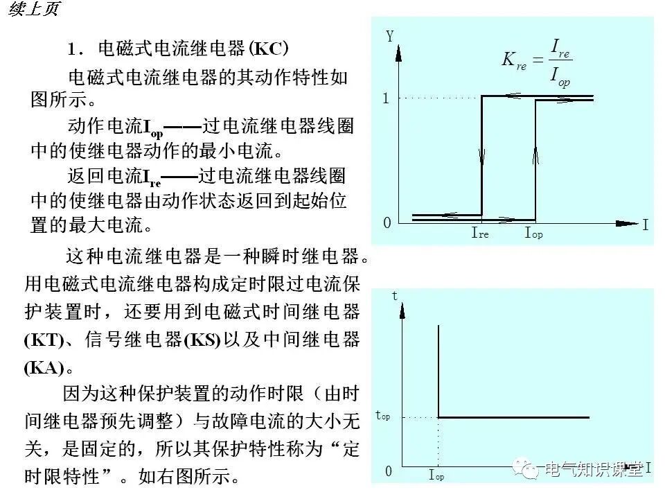

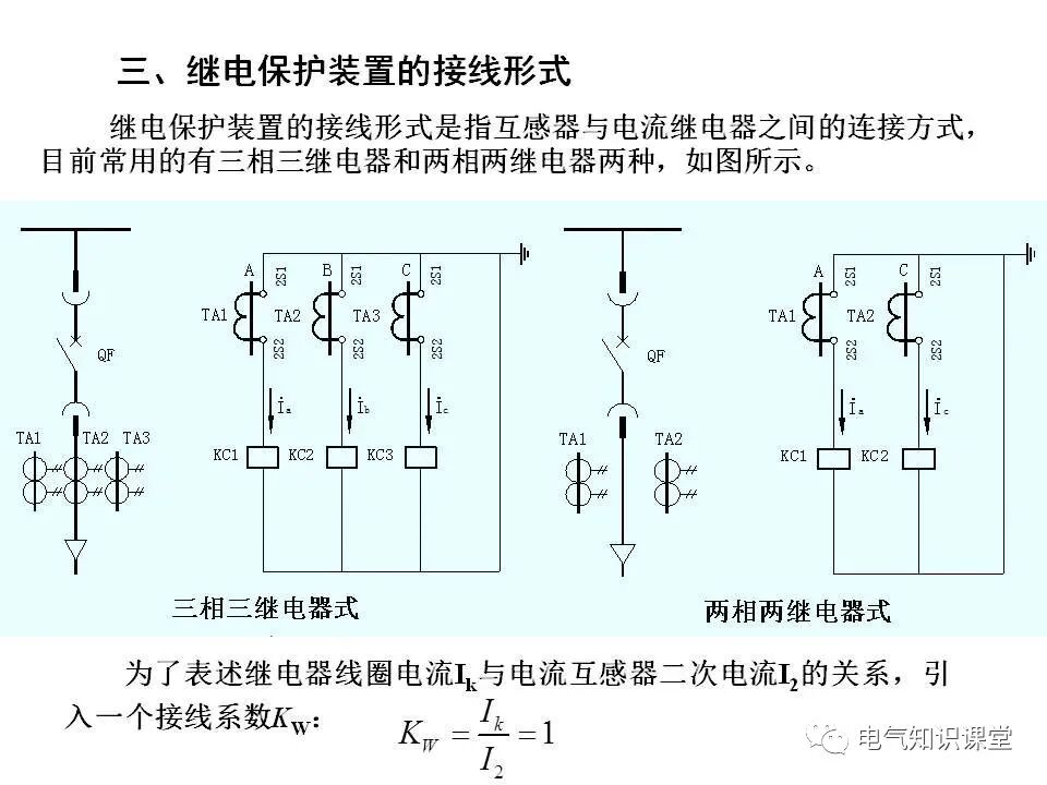

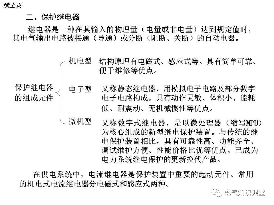

(第一节)继电保护装置的概念:

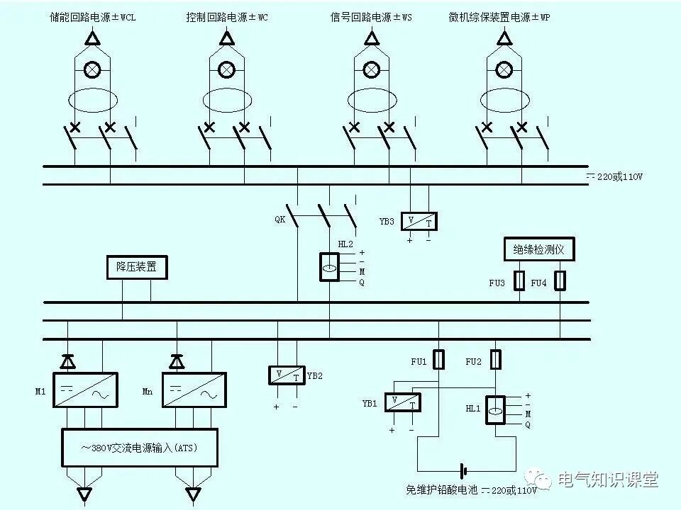

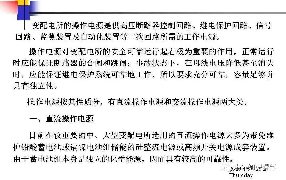

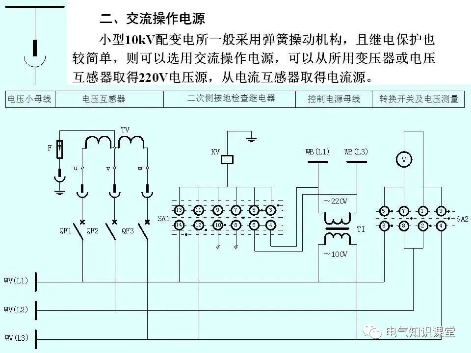

(第二节)变配电所的操作电源:
