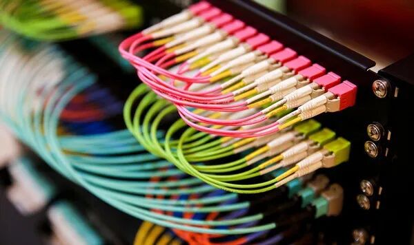

配线架——在计算环境的不同方面,保护和管理大型数据中心中的连接和设备并不亚于边缘设施中的连接和设备。对于这些环境中的某些连接需求,许多人选择根本不使用存储模块。通常情况下,集中配线场以传统机柜或开放式框架的形式出现,内部没有活动设备。
传统的19英寸机柜与数据中心中的其他机柜保持一致的外观。但是,使用传统机架式机箱在如此高密度的应用程序中管理线缆和中继线可能会变得很有挑战性。没有足够的空间来管理松弛,光纤弯曲半径成为一个问题,特别是对于进入机柜的中继线。
配线架解决方案最常用于中心办公室的运营商,那里管理着数以万计的光纤。然而,近年来,数据中心已经开始采用这种框架。它们能够修补数千根光纤,同时采用电缆管理设计,以减轻更高密度的挑战。
框架包括集成到框架中的垂直和水平电缆管理器。它还包括松弛的线轴和电缆夹,用于正确布线电线和中继线,以及带有托盘的接线板,用于处理水平电线管理。
相比之下,传统机柜的垂直和水平电缆管理解决方案是分开销售的,并在工作现场安装。一些机柜制造商将电缆管理与机柜配套使用,但需要根据布局水平和垂直移动或调整电缆管理。提供安装在机架或机箱内的配线架的供应商同样预示着它们的效率。
