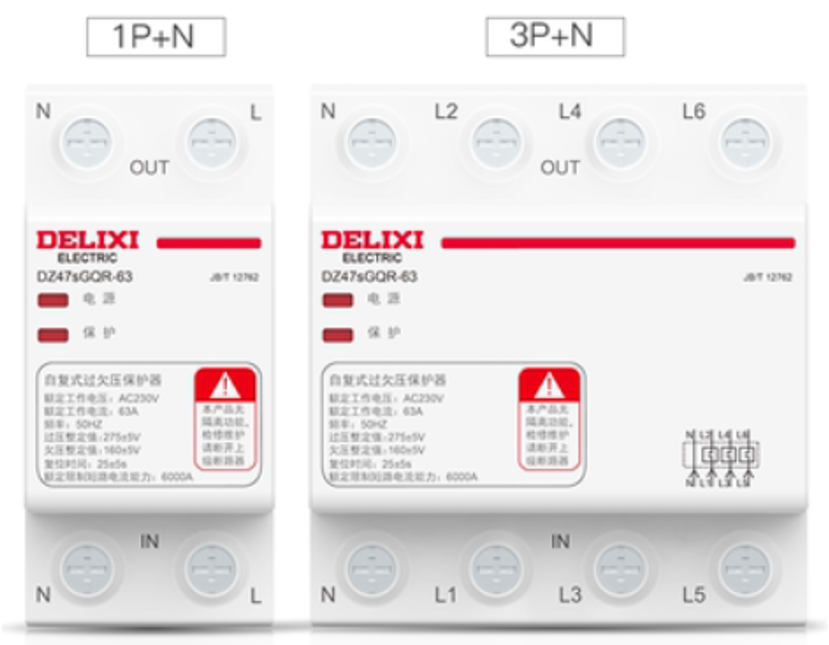

过欠压保护器分为单相自复式过欠压保护器和三相自复式过欠压保护器,单相自复式过欠压保护器适用于交流电压220V的用户或负载,是对中性线故障引起的单相线路过欠压而对用电设备进行保护,主要用于住宅分户箱、家庭配电箱等。
三相自复式过欠压保护器适用于三相交流电压380V的设备或负载,对三相输入电源的电压过高过低、断相、三相电压不平衡等提供保护作用,主要用于配电柜、电控箱等,是工业设备运行中维护设备正常工作电压的不可缺少的元器件。

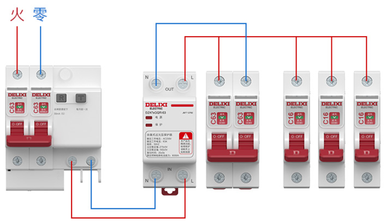

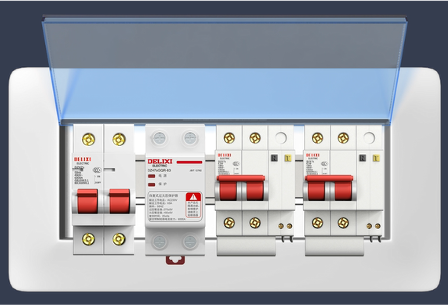

对于过欠压的保护器的安装位置,家庭配电箱的总开关有的用空气开关,有的用漏电保护器,不管是哪一种开关,过欠压保护器都是安装在总开关的后面即可。
对于过欠压保护器的接线,有的是上进下出,有的是下进上出,接线时注意看上面的标注就可以了,IN指的是进线,OUT指的是出线,上面的接线图中的过欠压保护器是下进上出型,下图的是上进下出型,接线时有标注N的接零线,标注L的接火线,注意火线零线不要接反了,这种保护器是断火不断零,虽然接反了也有保护作用,但是接反时断开的其实是零线,火线仍连着负载,就有一定的安全隐患,你记住了吗?
