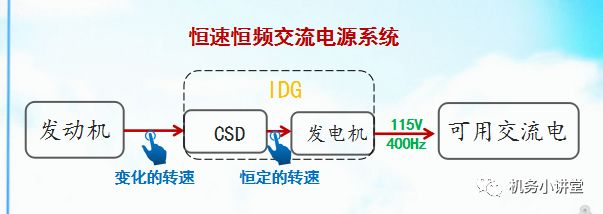

在恒速恒频交流电源系统中,发电机输出的是“115V、400Hz的三相交流电”,并且我们希望这个输出是稳定的可控的。
一定程度上,可以这样说,“115V、400Hz的三相交流电”就是衡量发电机输出是否正常的一个标准。当然,实际不可能与标准完全相符,在标准附近一定范围内波动是可以接受的,但如果,偏离标准太远了,那就是故障!
离“115V”太远了,就是电压故障(如过压、欠压);离“400Hz”太远了,那就是频率故障(如过频、欠频);偏离“三相”了,那就可能相位相序有问题(如开相、逆相序);除此之外,与电流有关的故障有过流等。
