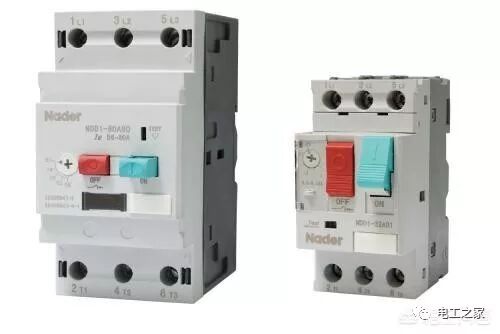

电机的过载保护是指电机的负载超过其额定输出功率时,在电机的控制电路或机械上加以保护一些方法。
先说机械上的,例如:带摩擦片的离合式皮带盘。选择合适的扭距,调整到其工作在电动机额定功率之内,负载过重时皮带盘会打滑。从而保护电机不过载。这里就不多做介绍。
再说说电动机控制电路上的,其控制原理就是当电动机工作超过额定功率时。电动机的工作电流会增加,超过电动机的额定工作电流。控制电路就是利用这一特性,对电动机实行保护。例如:电动机断路器,热过载保护继电器,断路器或热过载继电器上有可调节的工作电流。将断路器或热过载继电器的工作电流调到电机的额定工作电流。当电动机过载,其工作电流增大超过断路器或热过载继电器设定值时,断路器会跳闸,热过载继电器动作使控制电路断电,从而保护电机。这种是比较常见的,成本比较低。
还有一种就是电机综合保护器。
其通过监测电动机三相电流、电压,不单单是过载保护,对过流,缺相,堵转,过压,欠压,三相电流不平衡等等,根据型号和功能的不同给电动机实行综合保护。推荐使用。
