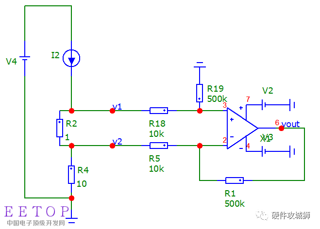

利用采样电阻是我们常用的设计方式,通过采样电阻进行电流检测然后输出控制信号。现在也有很多集成的IC专门来进行高低边电流检测的,如LT6100等。

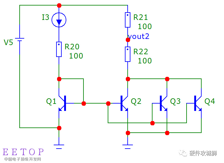

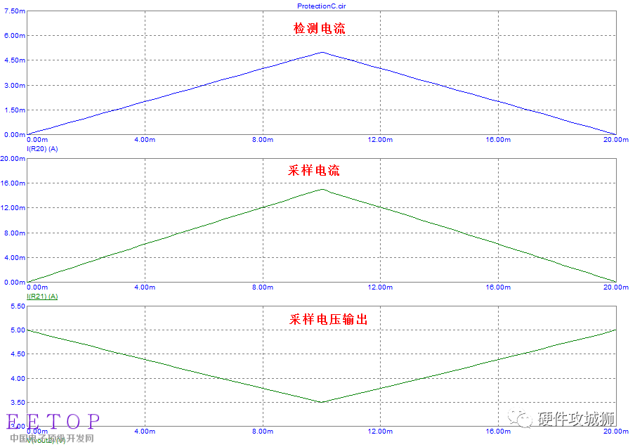

过流保护主要在于电流检测上,下面是利用电流镜的方式采样,IC内部设计采用此方式进行偏置电流设置,因为晶体管的电流是和沟道成比例的。

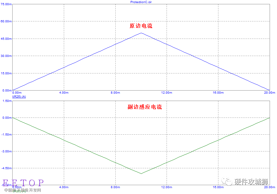

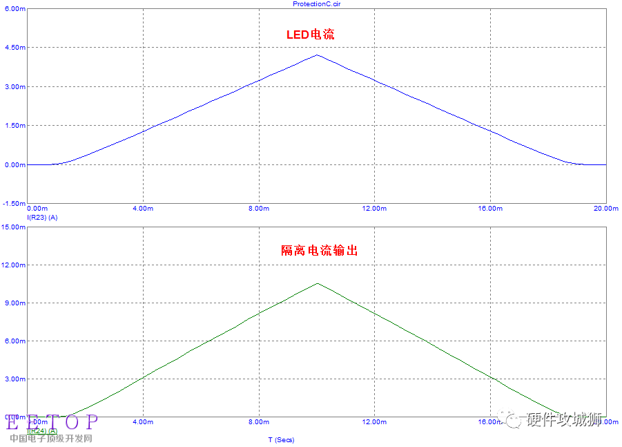

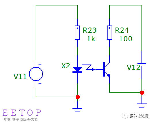

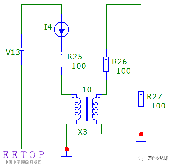

还有隔离型电流采样的方式,如光耦和电流互感器。
利用互感来进行电流采样应用很多,比如漏电保护器内部漏电检测。

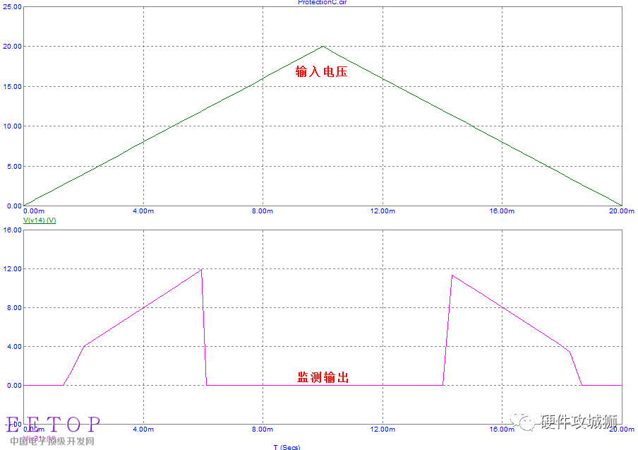

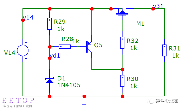

二、过压欠压保护
过压欠压保护电路是为了保护电子系统不被高压损坏和在欠压时及时关断避免异常工作。基本方式还是利用晶体管的开关来实现控制,或者使用相应的钳位器件,也有类似KF2030的集成保护器件。
这是一种常用的输入过压保护电路:

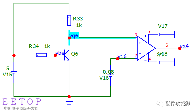

三、过温保护

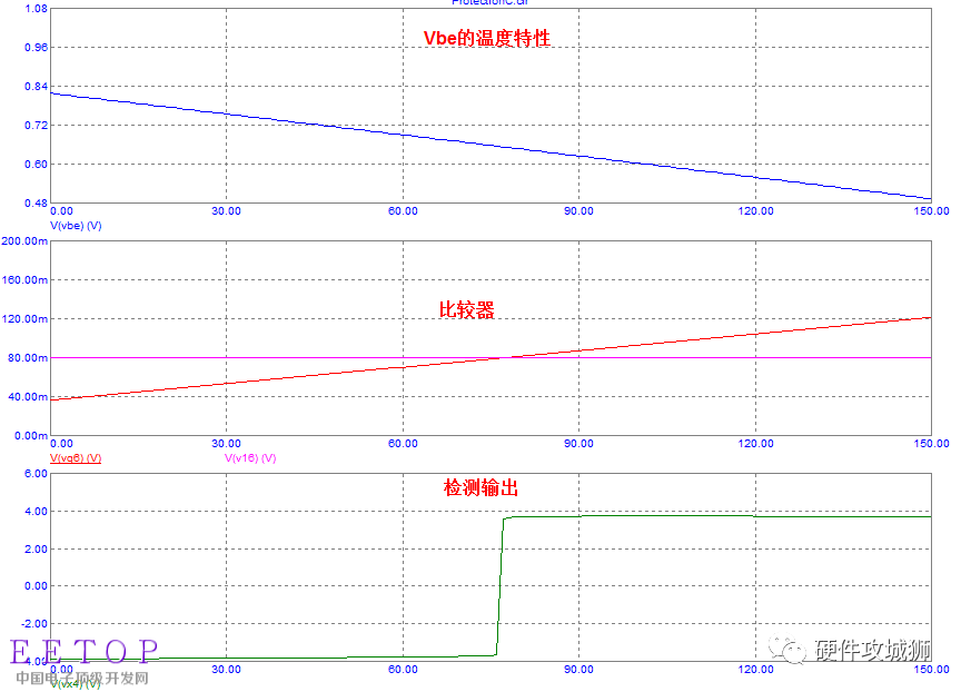

在功率应用中很多时候我们也需要进行温度检测,尤其是在电源IC中一般都有内部OTP过温保护电路,OTP电路的设计就是利用温感器件,如热敏电阻等,PN结的温度特性也是经常用来进行温度检测的方式,IC内部设计也用PN结进行温漂的补偿。
