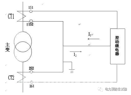

变压器差动保护是按照循环电流的原理构成的,双绕组变压器的两侧装设了电流互感器。
正常情况下或外部故障时,两侧的电流互感器产生的二次电流流入差继电器的电流大小相等,方向相反,在继电器中电流等于零,因此差动继电器不动作。
当变压器内部或保护区域内的供电线路发生故障时,流入差动继电器的电流就会产生变化,当电流值达到设定值时,继电器就会动作。一般来说,在电力变压器中有电流流过时,通过变压器两侧的电流不会正好相等,这是和变压器和电流互感器的变比和接线组别有关的。

1、差动保护接线示意图
2、电流互感器的极性:
变压器差动继电器动作的条件就是一次电流与变压器二次电流之差,电流互感器的极性决定瞬时电流的方向,因此对电流互感器的极性应引起重视,只有保证了电流互感器的极性正确,才能保证继电器的正确动作。在工程中电流互感器的极性应按减极性原则进行。既在一、二次绕组中,同时由同极性端子同入电流时,他们在铁芯中所产生磁通方向应相同。在实际工作中一般利用楞次定律进行判别(既直流判断法)。
3、电流互感器接线:
变压器差动继电器的CT回路接线,首先必须通过对CT接线形式的选择进行外部的“相位补偿”,消除变压器接线组别不同造成的高、低压侧电流相位差和差动保护回路不平衡电流。例如对于Y/d11接线的变压器,由于三角形侧电流的相位比星形侧同一相电流超前30°,必须将变压器星形侧的CT二次侧接成三角形,而三角形侧的CT接成星形,从而将流入差动继电器的CT二次电流相位校正过来。目前相当多的继电器可以通过本身的设定对相位进行转化,CT只要接成Y/Y型即可,如SIEMENS 7UT51差动继电器等。

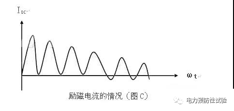

变压器的励磁涌流:
在变压器空载投入时或外部故障切除后电压恢复过程中,由于变压器铁芯中的磁通急剧增大,使铁芯瞬间饱和,这时出现数值很大的冲击励磁电流(可达5~10倍的额定电流),通常称为励磁涌流。
1、励磁涌流的特点
  • 涌流含有数值很大的高次谐波分量(主要是二次和三次谐波),因此,励磁涌流的变化曲线为尖顶波。
  • 励磁涌流的衰减常数与铁芯的饱和程度有关,饱和越深,电抗越小,衰减越快。因此,在开始瞬间衰减很快,以后逐渐减慢,经0.5~1s后其值不超过(0.25~0.5)In。
  • 一般情况下,变压器容量越大,衰减的持续时间越长,但总的趋势是涌流的衰减速度往往比短路电流衰减慢一些。
  • 励磁涌流的数值很大,最大可达额定电流的8~10倍。

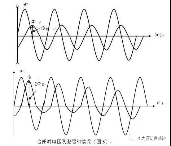

2、励磁涌流的相位及大小:
在正常稳态下:在稳态时铁心中的磁通滞后外加电压900(电感上的电流落后外加电压900)磁通平稳见图
在交流电路中,磁通Φ总是落后电压u90°相位角。如果在合闸瞬间,电压正好达到最大值时,则磁通的瞬间值正好为零,即在铁芯里一开始就建立了稳态磁通,在这种情况下,变压器不会产生励磁涌流。当合闸瞬间电压为零值时,它在铁芯中所建立的磁通为最大值(Φm)。可是,由于铁芯中的磁通不能突变,既然合闸前铁芯中没有磁通,这一瞬间仍要保持磁通为零。因此,在铁芯中就出现一个非周期分量的磁通Φfz,其幅值为Φm。见图B
这时,铁芯里的总磁通Φ应看成两个磁通相加而成,铁芯中磁通开始为零,到1/2 T时,两个磁通相加达最大值,达到2Φ。因此,在电压瞬时值为零时合闸情况最严重。励磁涌流的大小和衰减速度,与合闸瞬间外加电压的相位,铁芯中剩磁的大小和方向、电源容量、变压器的容量及铁芯材料等因素有关。励磁涌流的大小和衰减速度见图C:
3、减小励磁涌流的措施:
防止励磁涌流的影响,采用具有速饱和变流器的继电器是国内目前广泛采用的一种方法。
当外部故障时,所含非周期分量的最大不平衡电流能使速饱和变流器的铁芯很快地单方面饱和,传变性能变坏,致使不平衡电流难于传变到差动继电器的差动线圈上,保证差动保护不会误动。内部故障时虽然速饱和变流器一次线圈的电流也含有一定的非周期性分量,但它衰减得快,一般经过1.5~2个周波即衰减完毕,此后速饱和变流器一次线圈中通过的完全是周期性的短路电流,于是在二次线圈中产生很大的感应电动势,并使执行元件中的相应电流也较大,从而使继电器能灵敏地动作。
速饱和变流器正是利用容易饱和的性能来躲过变压器外部短路不平衡电流和空载合闸励磁涌流的非周期分量影响。
