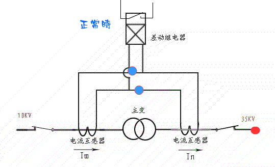

动图分析
由下图可以看到,变压器在正常受电时,电流方向是一致的从高压侧进到低压侧出。差动电流在主变两侧相互抵消等于0。一旦出现上文中出现的情况或者外线有波动,则会出现差动电流的不平衡,当差动电流到达整定值时,则差动保护动作。
