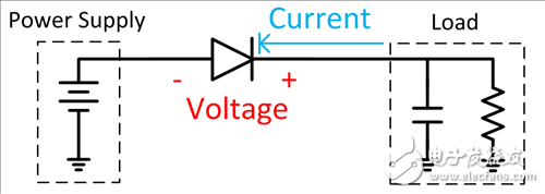

反向电流的最常见原因,即反向偏置电压,就是输出上的电压要高于输入上的电压,从而使电流在系统中的流动方向与你希望的流动方向相反。图1中显示了这个情况。
图1:反向电流
VIN 由于功率损耗突然变为零,使得系统输出上的电压高于输入电压,这种情况是有可能发生的。或者是电源MUXing意外地导致了一个反向电压事件。

二极管
二极管与FET相比,它的成本更低,更易于集成。它们非常适合于高压、低电流应用。
然而,如果你曾经使用过二极管的话,你一定非常熟悉它所导致的正向压降,而这会缩短电池使用寿命,并且使VCC(通常情况下)大约下降0.6-0.8V。
这个压降会降低电源电路的效率,并且增加系统的总体功率耗散。
基于这些原因,肖特基二极管是常见的替代器件;它们的正向压降更低。不过,它们也更加昂贵,且具有更高的反向电流泄露,而这会导致系统问题。
图2显示的是系统中的一个用来阻断反向电流的二极管。
图2:二极管反向电流保护

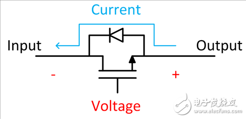

FET
由于其低正向电压和高电流处理能力,FET会在你必须保持较低功率耗散时提供帮助。
对于一个放置在接地路径中的N类型金属氧化物半导体 (NMOS) FET来说,你使体二极管的方向与正常电流流向保持一致。
通过使用这种方法,如果有人错误地安装了电池,栅极电压为低电平,这就防止了FET接通。然而,当电池安装正确时,栅极电压为高电平,它的通道短接至地。

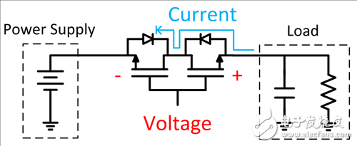

为了在FET关闭时阻断两个方向上的电流,你还可以将FET背靠背连接。
与二极管解决方案相比,电源到负载的压降更低,不过这种实现方式占用了大量的电路板面积。
图3显示了用来阻断反向电流的背靠背FET示例。
图3:用双FET实现的反向电流阻断
