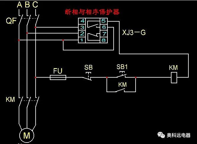

四、相序保护器原理
相序保护器原理 一般情况下,电动机工作的接线顺序是有规定的,如果由于某种原因,导致相序发生错乱,电动机将无法正常工作甚至损坏。相序保护就是为了防止这类事故发生。
相序保护可采用相序当电路中相序与指定相序不符时,相序继电器将触发动作,切断控制电路的从而达到切断电动机电源、保护电动机的目的。
由和氖泡NB组成三相交流电相序检测电路。由于C1的移相作用,当电源按图中A、B、C相序接入时,氖泡发光,而逆相序如A、C、B接入时,氖泡则不亮。当按下启动按钮QA时,交流电经C2降压、VD1和整流、DW后得到12V直流电压,加在由继电器K、光敏电阻管V组成的保护执行电路上。如果此时相序为A、B、C顺序,则氖泡发光,与氖泡封装在一起的CDS受光照后呈现很低的阻抗,V便得到基极偏流而导通,K吸合,K1接通交流的控制回路,C吸合,电动机启动运转。反之,如为逆相序,则氖泡不亮,K不吸合,K1断开,电动机便不能被启动。由此而达到保护目的。
1、电动机相序自动调节与断相保护电路
2、交流电源电压及直流回路图
