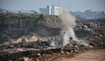

爆破飞石是指在工程爆破中,被爆介质中那些脱离主爆堆而飞得较远的碎石[1]。由于这些碎石没有具体的飞行方向和距离,并且抛掷的比较远,对爆区周围的人员、设备的安全造成严重的威胁[2]。根据美国在1982~1985年的统计,飞石事故占露天爆破事故的59.1%;日本在1979年发生的爆破事故中,飞石事故高达61%,在1988年,更是高达73%[3]。我国爆破飞石造成人员伤亡、建筑物损坏的事故占整个爆破事故的15%~20%,露天矿山爆破飞石伤人事故占整个爆破事故的27%[4,5]。如2008年10月16日18时13分,神华宁夏煤业集团有限责任公司大峰矿露天剥离工程现场,发生一起重大爆破飞石事故,造成死亡16人、53人受伤。由此可见,在工程爆破中,控制爆破飞石的重要性。

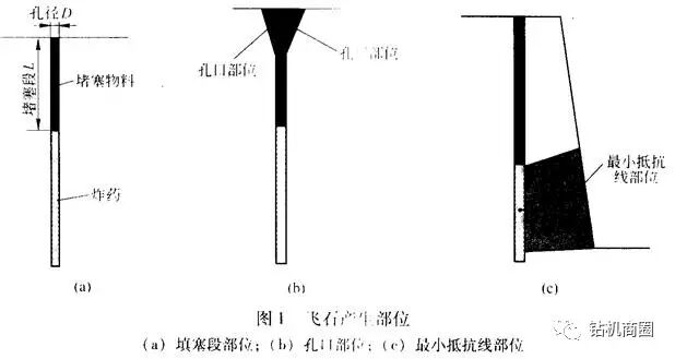

 由于产生爆破飞石的原因是多方面的,情况也是比较的复杂,目前情况下,很难用一个系统的理论来对其进行分析。根据经验,爆破飞石的产生部位主要有填塞段、孔口和最小抵抗线3处,如图1所示。

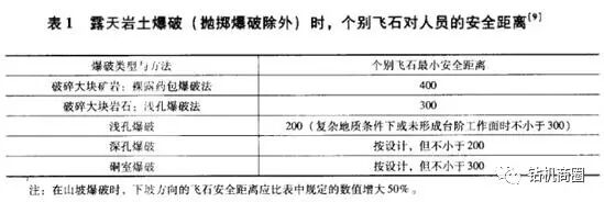

露天岩土爆破时,个别飞石对人员的安全距离见表1。设计时应参考表1中的值来确定爆破警戒范围。在此范围内不得有任何人员,且让所有无关人员远离警戒线,起爆时坚守在警戒线上的爆破警戒人员要在能抵御飞石冲击的避炮棚内[10]。
