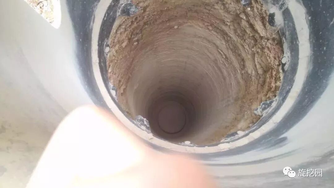

筒钻环切后形成岩岩芯

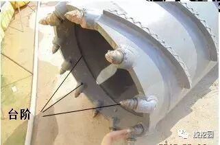

原理介绍:筒钻为环切破碎,钻进后形成12cm圆环破碎带,切削后筒内未破碎区域形成岩芯,岩芯呈柱状,在筒钻环向切削的影响下,岩芯内部裂隙进一步扩大,最终将导致岩芯断裂。岩芯断裂后,通过钻头筒体内台阶、齿座、内齿的卡滞以及钻渣的塞填作用,可卡住岩芯,将岩芯整体取出。
筒钻台阶示意

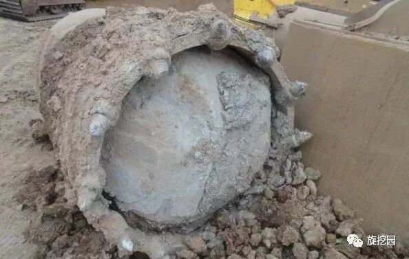

筒钻卡钻岩芯
筒钻破碎后取芯成功,则不需要改换截齿捞沙斗将岩芯先破碎成小块,再将钻渣捞出,可大幅提升岩石工况钻进效率。
目前在取芯操作中,只要岩芯发生断裂,便可轻松取出岩芯。在岩石节理不发育的情况下,筒钻钻进后,岩芯不断裂,是目前取芯的难点。因此提高取芯概率,需从让岩芯发生断裂方面入手。

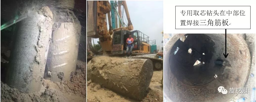

4.在筒钻的顶部、中部焊接三角筋板,在筒钻钻进时,对岩芯施加水平推力,使岩芯不断摆动,使岩芯断裂。
以上介绍的方法1、2、3可在牙轮筒钻、截齿筒钻上直接应用,筒钻破碎岩石后可将岩芯直接取出。方法4使用在专用取芯钻头上,取芯钻头底部不不安装切屑齿,在岩芯不断裂时,更换专用取芯钻头将岩芯掰断、取出。
取芯效果:
施工中采用专用取芯钻头取出的岩芯高度均在3m左右
