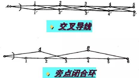

4.交叉 导线   并行导线 每前进一段交叉一次,每个新点由两条路线换算坐标,取平均值。
5.旁点闭合环   A、B为旁点。旁点闭合环一般测内角,作角度平差;旁点两侧的边长,可测可不测。

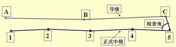

    5. 如图,中线点测设在地面上后,应在中线点上安置经纬仪,以任何两个已知坐标的点为目标测其角度,检查中线点 测设的正确性。 例如,中线点 5由导线点 C 测设出来后,将经纬仪安置在 5 点,测出检查角与坐标反算出的角值比较。

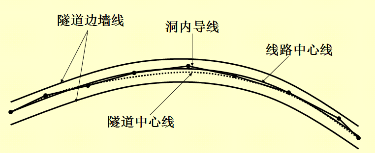

一、 洞内中线测量
  •   隧道洞内施工,是以中线为依据来进行。
  • 当洞内敷设导线之后,导线点不一定在线路中线上,也不可能在隧道的结构中线上(即 隧道轴线 上)。
  • 而隧道衬砌后两个边墙间隔的中心为 隧道中心,在直线部分则与线路中线重合; 曲线部分由于隧道衬砌断面的内外侧加宽不同,所以线路中心线就不是隧道中心线。

(一)由导线测设中线
  • 根据导线点坐标和中线点坐标,反算出距离和角度,利用极坐标法,根据导线点测设出中线点。
  • 一般, 直线段150~200 m、曲线段60~100m,应测设一个永久中线点。
  • 由导线建立中线点后,将经纬仪安置在中线点实测中线点之间夹角,另外实测两点间距,与理论值比较,作为检核 。
