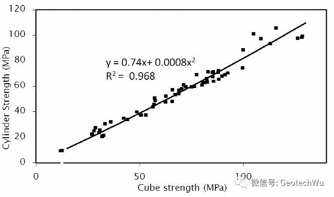

4 立方体与圆柱体抗压强度之间的关系
一般来说,圆柱体试件的抗压强度比立方体试件的抗压强度低,其系数大约为0.8到0.85,即 f_c=(0.8~0.85)*f_cu. 也有一些研究显示这个系数可以达到0.9. 香港大学的研究结果显示,对于抗压强度在80MPa以下的试件,系数取0.78, 这个值与Eurocode的取值差不多。事实上,有多种因素影响这种关系,包括: 1)浇注、固化和试验程序;2)试样几何形状;3)强度水平;4)加载方向和机器特性;5)骨料级配等。因此在没有两种试验结果的前提下,这种关系式应该小心使用。
