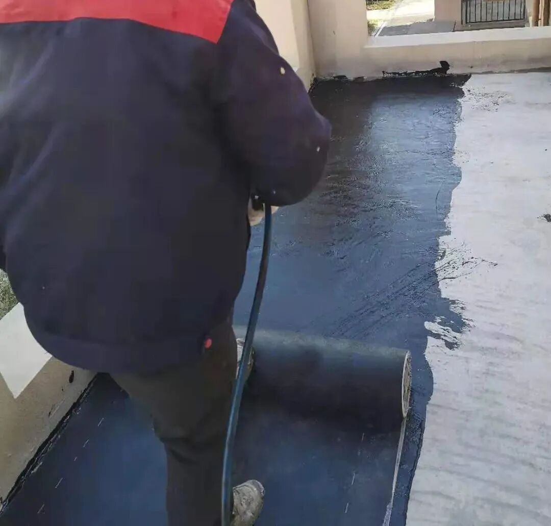

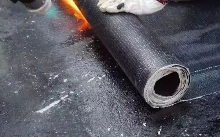

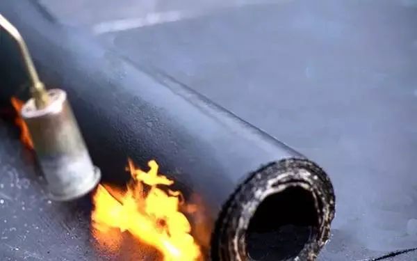

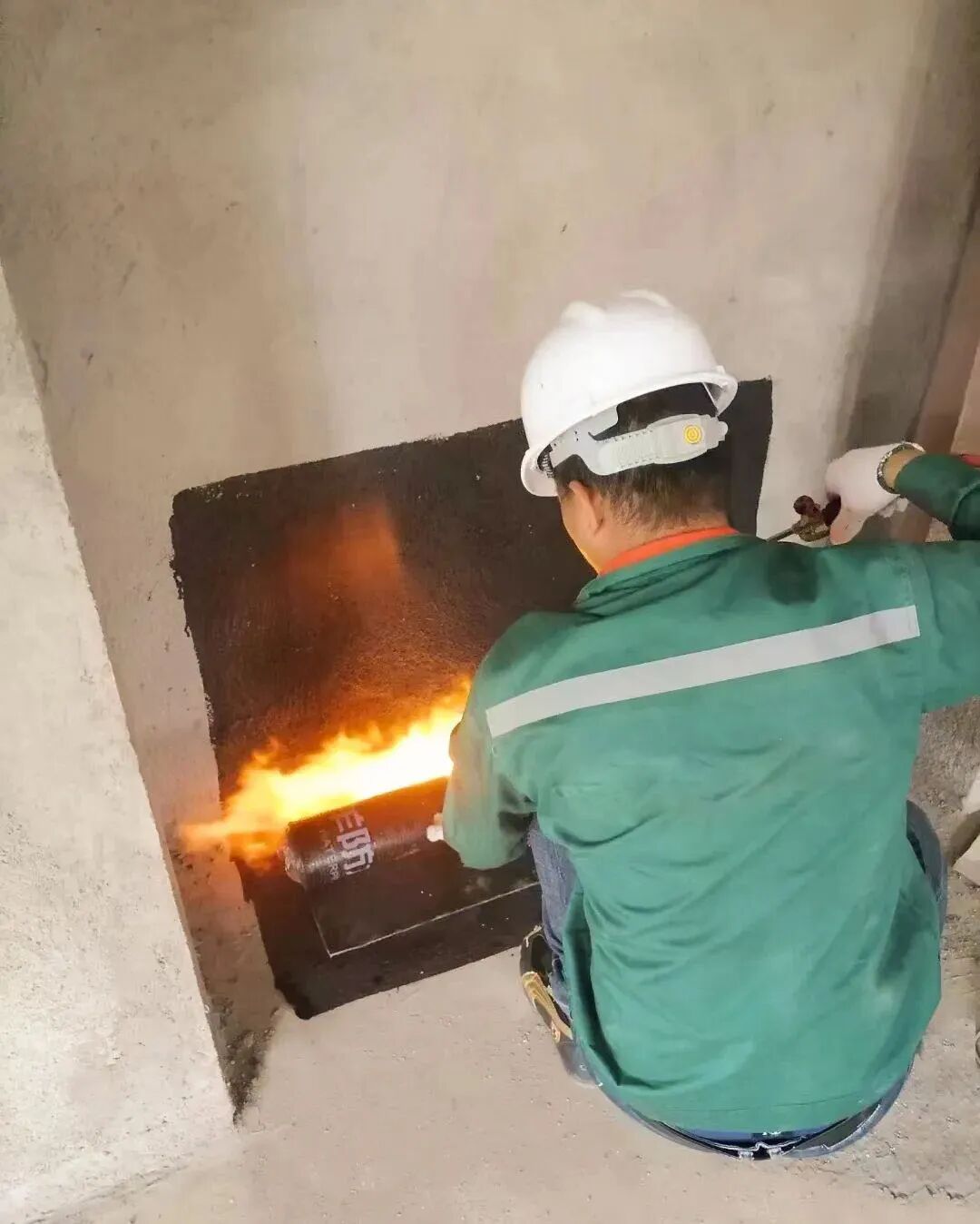

热熔法是全球防水行业广泛采用的施工工艺,它是采用火焰喷枪、喷灯或其它加热器烘烤热熔卷材底面沥青层及粘结基层(或下层卷材上表面沥青),待表面沥青呈熔融状态时立即铺贴。搭接缝的密封是通过上下两个搭接边粘合并压实后,边缘融出的沥青形成沥青条将边缘封闭,卷材末端收头用密封膏嵌填严密的一种工法。热熔法是卷材自身的沥青在热状态下粘结,粘结强度高且耐久,完全可以将边缘封闭,从而保证接缝的密封,形成一个完整的不透水的卷材防水层。

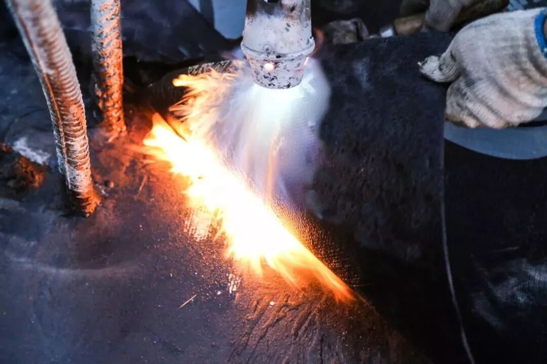

d.天衣无缝:熔融状态沥青涂盖料溢出搭接边,自动密封搭接边;卷材间的焊接强度甚至超过卷材本身,确保防水系统的连续性和完整性。

a.热熔法与基层粘结,粘结力强,施工性能好,冬季-10℃气温亦能施工;
b.卷材与基层之间直接热熔满粘结,可有效解决窜水问题;
c.热熔法可以实现机械化施工;
d.热熔法是粘结力最牢靠的一种工艺,配合东方雨虹精制成的改性沥青防水卷材,与混凝土基层密实粘接后,每100平方厘米的面积上,垂直方向用三、四个普通成人的重力也无法将其从基层上拉开;
e.卷材搭接缝采用热熔法施工,接缝强度同母材,接缝质量可靠、能够保持持久的防水效果;
f.无需单独作水泥砂浆找平层,直接在现浇的钢筋砼结构表面施工以实现防水层的无间隙结合,铺贴前仅需在结构表面涂刷一道基层处理剂,更加经济实用;
g.在众多重大重点工程中应用,应用最普遍,工艺最可靠、成熟。

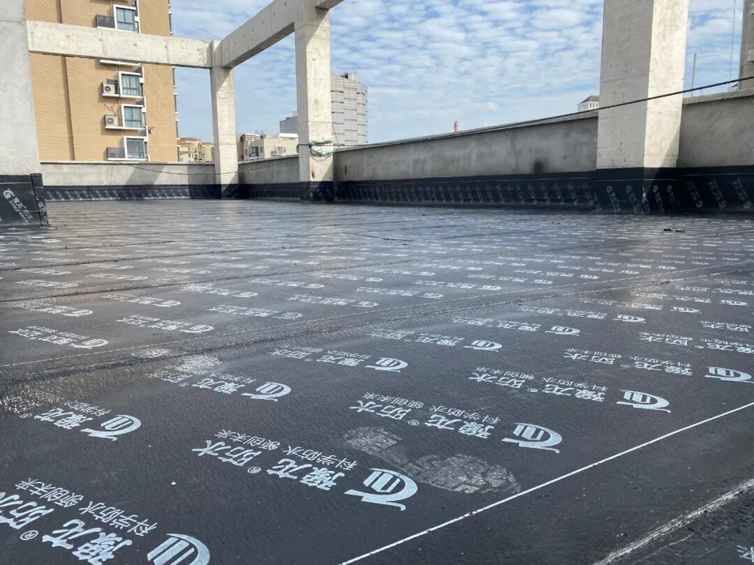

综上所述:热熔法施工工艺是一套持久可靠的防水系统不可或缺的一部分,它的性能别的工艺是无法替代的,它可以有效解决和预防窜水、漏水等防水问题,并且可以一年四季适用,可以缩短工期,更具经济性。能够做到滴水不漏才是防水的最终目标。因此,为保证工程防水质量、提高建筑防水安全系数,建议优先采用热熔SBS改性沥青卷材防水系统。
