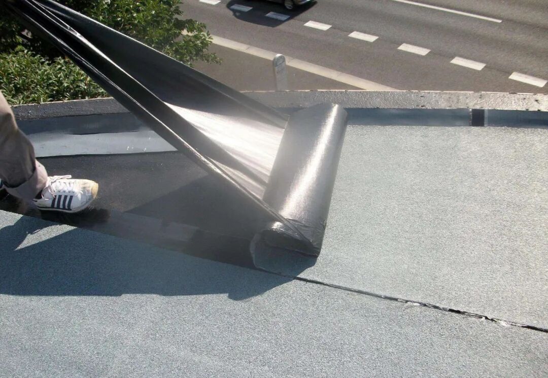

防水卷材夏季为什么难揭吗?一定要知道他的原因及解决方法。
第一:生产卷材时出料温度超过了隔离膜的耐受温度。
生产时各种产品都有要求的相应的不同的出料温度,有的厂家生产线没有降温设备很难达到要求的出料温度,只要隔离膜不收缩、不烫坏就生产,这种情况生产的卷材隔离膜也很难起到隔离的作用,同时隔离膜也会出现褶皱严重影响产品的外观。
第二:生产出来的卷材不能及时的进行冷却降温处理。
卷材从涂油锅出来以后需要经过几道冷却水来进行柔性的降温过程,可有时冷却水会比较高,不能及时的对卷材表面进行降温处理,致使卷材长时间处于较高的温度中,使得卷材揭不开膜。

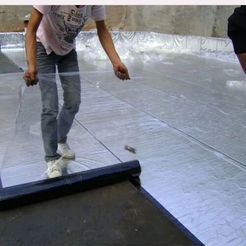

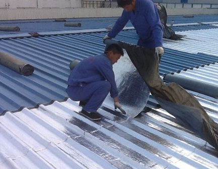

第三:夏季施工时温度造成的不易揭开。
夏季于外界气温较高,自粘卷材由于是黑色的极易吸热,就会在施工时卷材表面温度能达到60-70℃;而有的工地存放条件较差,若放置于太阳底下卷材就极易因为温度过高而倾斜;这两种情况均会致使卷材揭膜很困难。
自粘防水卷材在生产及施工时出现的问题
自粘类防水卷材使用的隔离材料主要有两种,一种是以PE隔离膜为隔离材料的卷材,一种是以PET隔离膜为隔离材料的卷材。这两种卷材在夏季生产及施工时易出现揭不开膜的现象,严重影响生产进度和施工进度。
自粘卷材在生产时如果揭不开膜,受胶料的出料温度影响很大。如果温度超过160℃,PE隔离膜上的硅油会跟自粘胶料中的油份互相溶解,失去了隔离性。那么到了施工工地更不好揭膜了。
隔离膜的原因
由于PE隔离膜的耐高温指数低,所以在涂覆硅油的烘干温度也不能过高如果生产时出料温度超过了硅油的烘干温度就会胶料份硅油相容,失去隔离性。
施工环境的影响
夏季外界温度较高,卷材本身吸热指数较高,如果卷材在工地暴晒在阳光下,卷材表面温度达到40-50℃左右时就极易揭不开膜,更况施工时有时卷材需要铺贴在混凝土上,经过暴晒以及混凝土的表面温度,卷材极易达到50-60℃左右,这个时候如果揭膜更是难上加难。
夏季生产自粘卷材时要特别关注生产时的出料温度和冷却水的温度,生产出来后把卷材模仿工地情况施工一下,防止在工地出现揭不开膜的现象。
