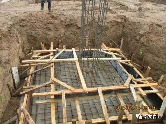

一、独立基础、地梁钢筋施工
1、独立基础
(1)独立基础钢筋绑扎时,施工前弹出钢筋位置线,以确保钢筋绑扎后位置的正确性。
(2)绑扎时确保相交点每点都绑扎。
(3)底排筋用C25混凝土垫块垫起,间距800mm且梅花状布置,以确保保护层厚度。

二、模板
钢筋绑扎及相关专业施工完成后立即进行模板安装,模板采用小钢模或木模,利用架子管或木方加固。锥形基础坡度小于30°时,采用斜模板支护,利用螺栓与底板钢筋拉紧,防止上浮.模板上部设透气及振捣孔,坡度不大于30°时,利用钢丝网防止混凝土下坠,上口设井字木控制钢筋位置。不得用重物冲击模板,不准在吊帮的模板上搭设脚手架,保证模板的牢固和严密。

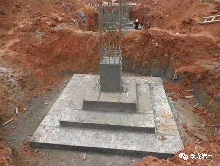

1、浇筑
混凝土应分层连续进行,间歇时间不超过混凝土初凝时间,一般不超过2h,为保证钢筋位置正确,先浇1层5~10cm厚混凝土固定钢筋。台阶型基础每一台阶高度整体浇捣,每浇完一台阶停顿0.5h待其下沉,再浇上1层。分层下料,每层厚度为振捣棒的有效振动长度。防止由于下料过厚、振捣不实或漏振、吊帮的根部砂浆涌出等原因造成蜂窝、麻面或孔洞。
2、振捣
采用插入式振捣器,插人的间距不大于振捣器作用部分长度的1.25倍。上层振捣棒插人下层3~5cm。尽量避免碰撞预埋件、预埋螺栓,防止预埋件移位。
3、找平
混凝土浇筑后,表面比较大的混凝土,使用平板振捣器振1次,然后用刮杆刮平,再用木抹子搓平。收面前必须校核混凝土表面标高,不符合要求处立即整改。
4、养护
已浇筑完的混凝土,应在12h左右覆盖和浇水。一般常温养护不得少于7d,特种混凝土养护不得少于14d。养护设专人检查落实,防止由于养护不及时,造成混凝土表面裂缝。
四、模板拆除
侧面模板在混凝土强度能保证其棱角不因拆模板而受损坏时方可拆模,拆模前设专人检查混凝土强度,拆除时采用撬棍从一侧顺序拆除,不得采用大锤砸或撬棍乱撬,以免造成混凝土棱角破坏。

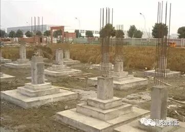

(1)浇筑台阶式基础,施工时应注意防止上下台阶交接处混凝土出现脱空和蜂窝(即吊脚和烂脖子)现象,为防止此类现象,应待第一台阶浇筑完毕后稍停0.5~1h,待下部沉实,再浇上一台阶,以有效预防。
(2)浇筑杯形基础应注意杯底标高和杯口模的位置,防止杯口模上浮和倾斜。浇筑时,先将杯口底混凝土振实并稍停片刻,待其沉实,再对称均衡浇筑杯口模四周混凝土。
(3)浇筑锥形基础,如斜坡较平坦时可不支模,但应注意斜坡部位及边角部位混凝土的捣固密实,振实完后,再用人工将斜坡表面修正、拍平、拍实。
(4)基础混凝土浇筑如基坑地下水位较高,应采取降低地下水措施,直到基坑回填土完成方可停止降水,以防浸泡地基,造成基础不均匀沉降或倾斜、裂缝。
(5)基础拆模后应及时回填土,回填时要在相对的两侧或四周同时均匀进行,分层夯实,以保护基础并有利于进行下道工序作业。
