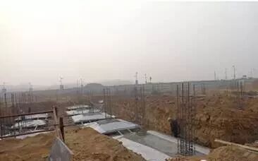

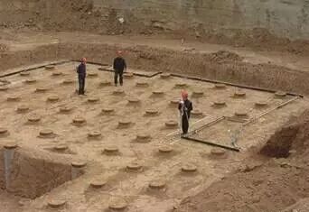

1、清理基坑及抄平
清理基坑是清除表层浮土及扰动土,不留积水。抄平是为了使基础底面标高符合设计要求,施工基础前应在基面上定出基础底面标高。

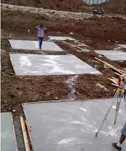

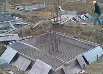

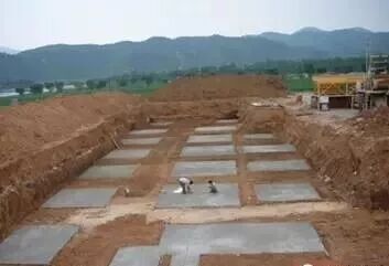

2、垫层施工
地基验槽完成后,应立即进行垫层混凝土施工,在基面上浇筑C10的细石混凝土垫层,垫层混凝土必须振捣密实,表面平整,严禁晾晒基土。垫层施工为了保护基础的钢筋。
3、定位放线:用全站仪将所有独立基础的中心线,控制线全部放出来。

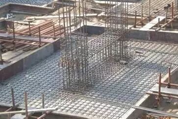

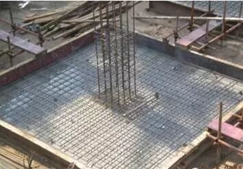

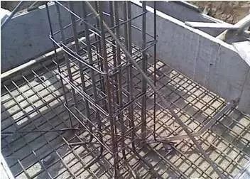

4、钢筋工程

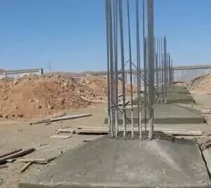

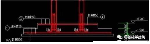

垫层浇灌完成,混凝土达到1.2MPa后,表面弹线进行钢筋绑扎,钢筋绑扎不允许漏扣,柱插筋弯钩部分必须与底板筋成45°绑扎,连接点处必须全部绑扎。
距底板5cm处绑扎第一个箍筋,距基础顶5cm处绑扎最后一道箍筋,作为标高控制筋及定位筋,柱插筋最上部再绑扎一道定位筋,上下箍筋及定位箍筋绑扎完成后将柱插筋调整到位并用井字木架临时固定,然后绑扎剩余箍筋,保证柱插筋不变形走样,两道定位筋在基础混凝土浇完后,必须进行更换。

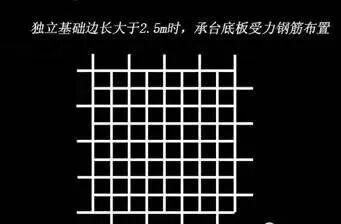

当柱下钢筋混凝土独立基础的边长大于或等于2.5m时,底板受力钢筋的长度可取边长的0.9倍,并宜交错布置。

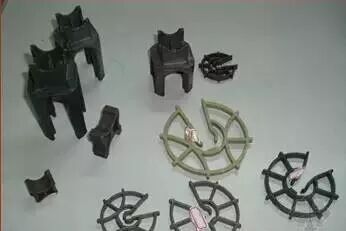

钢筋绑扎好后底面及侧面搁置保护层垫块,厚度为设计保护层厚度,垫块间距不得大于100mm(视设计钢筋直径确定),以防出现露筋的质量通病。

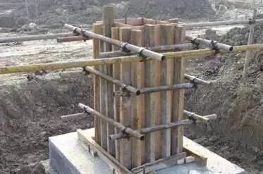

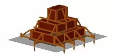

5、模板工程
模板采用小钢模或木模,利用架子管或木方加固。阶梯形独立基础根据基础施工图样的尺寸制作每一阶梯模板,支模顺序由下至上逐层向上安装。
6、清理
清除模板内的木屑、泥土等杂物,木模浇水湿润,堵严板缝及孔洞。

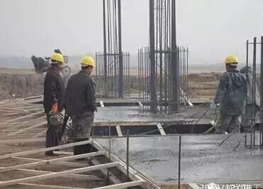

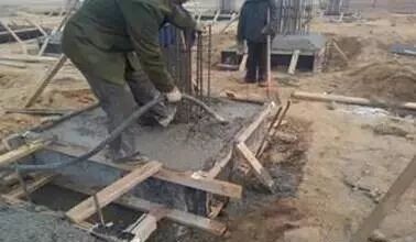

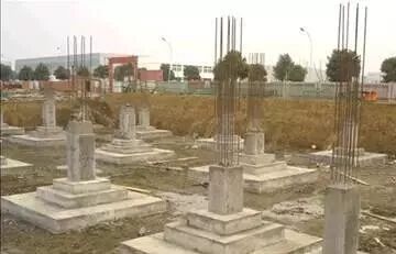

7、混凝土浇筑
混凝土应分层连续进行,间歇时间不超过混凝土初凝时间,一般不超过2h,为保证钢筋位置正确,先浇一层5~10cm厚混凝土固定钢筋。台阶型基础每一台阶高度整体浇捣,每浇完一台阶停顿0.5h待其下沉,再浇上一层。
浇筑混凝土时,经常观察模板、支架、钢筋、螺栓、预留孔洞和管有无走动情况,一经发现有变形、走动或位移时,立即停止浇筑,并及时修整和加固模板,然后再继续浇筑。
8、混凝土振捣
采用插入式振捣器,插人的间距不大于振捣器作用部分长度的1.25倍。上层振捣棒插人下层3~5cm。尽量避免碰撞预埋件、预埋螺栓,防止预埋件移位。

11、模板拆除
侧面模板在混凝土强度能保证其棱角不因拆模板而受损坏时方可拆模,拆模前设专人检查混凝土强度,拆除时采用撬棍从一侧顺序拆除,不得采用大锤砸或撬棍乱撬,以免造成混凝土棱角破坏。
