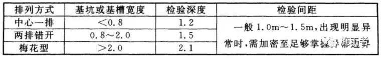

轻型动力触探
? 轻型动力触探进行基槽检验时,应检查下列内容:
1)地基持力层的强度和均匀性;
2)浅埋软弱下卧层或浅埋突出硬层;
3)浅埋的会影响地基承载力或基础稳定性的古井、墓穴和空洞等。
? 轻型动力触探宜采用机械自动化实施,检验深度及间距应按下表执行。检验完毕后,触探孔位处应灌砂填实。
▲表:轻型动力触探检验深度及间距(m) 06局部不良地基的处理
