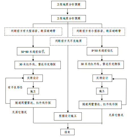

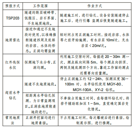

综合地质超前预报中各种方法的特点:TSP203 作业快,测距长,干扰相对少,可以与多种预测法结合应用,但精度不高,解释难度大,适于做长距离预测;地质雷达可以准确测定短距离内隧道四周和低部的空洞、水体情况,可补充TSP203 的不足;红外线探水仪适于判断地下水情况,作业快,干扰少,较准确,但水量水压无法测定;超前水平钻孔基本可以100%的揭示地下水及围岩物理力学性能,但干扰大,用时长,费用高。在施工中,根据各种方法的特点确定地质超前预报的原则是:以常规地质综合分析法为基础,TSP 地质超前预报系统做长距离宏观控制,地质雷达做近距离判断,红外线探水仪做连续地下水探测,水平钻孔为必做项目,形成综合地质超前预报系统。并组成专业预报小组,建立健全隧道地质超前预报工作制度,配备先进的仪器设备,开展地质超前预报工作。工作程序见“综合超前预报系统程序图” ,
“超前地质预报方式工作范围及作业方式表”。

综合超前地质预报系统程序图
超前地质预报方式工作范围及作业方式表图片

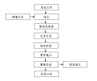

TSP203 系统在围岩较好地段可测出前方100~200m 范围内的岩层分界面、岩层的物理性质、断层等,围岩完整性较差时,预测范围在100~150m 之间。TSP203 作业程序见下图。图片
钻孔:在距离工作面50 米处钻深度为1.5m 的孔,布置传感器;自工作面起,每隔1.5m 钻孔一个,钻孔深度为1.5m,共24 个孔,最后一个孔与传感器的距离大于20m。所有钻孔的高度尽可能的在同一标高线上。
钻孔完毕后,逐个测量孔的深度和倾斜度,并作好纪录。
埋设传感器杆:埋设传感器前,先清孔,清除孔底虚碴,放入环氧树脂药卷,插入传感器套杆,用钻带动其钻动,保证环氧树脂药卷充分搅拌。待传感器杆固定后,插入传感器,注意传感器方向朝向掌子面。
连线检查:把传感器、检波器(电脑)、起爆器、同步器连接并检查其是否正常工作,注意此时起爆器不得与雷管相连。
测量时间:测量时间选在施工交接班时间,要求工作面800 米范围内不得有机械作业和作业人员作业,作业前与现场施工员联系,以确定停工时间,此时准备好爆破药卷、电雷管等。
装药爆破:由最里边炮孔开始,逐个依次装药联线,起爆器起爆,装药量根据围岩情况,一般控制在 50~80g 左右,围岩较差时,可加大,但不能超过 100g。
恢复施工:爆破一结束,马上可以恢复施工,一般停工时间在45min 左右。
成果分析:采用TSP203 自带的软件分析系统,剔除一些明显的干扰波, 软件自动分析,自动生成图表,反映前方围岩的物理特性,岩层分界线、软弱带、断层的位置等信息。

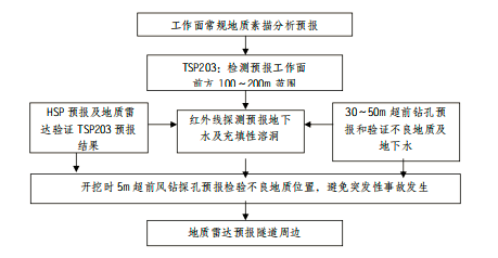

根据隧道地质复杂的特点,本着以“早预报、早预防”的原则组织施工, 采用地质调查、TSP-203 超前地质预报、钻孔超前探测、开挖面及其附近的地质观测素描和地质作用等综合手段,预测不良地质的位置、性质、规模和对
施工的影响程度。
针对部分隧道有断层破碎带、岩溶等不良地质和设计阶段地质勘测异常区,采用超前地质预测方法主要有:
地质素描法进行预报;TSP203 超前地质预报仪进行距离100m~200m 的超前预报;采用地质雷达、红外探水仪、HSP 水平声波反射法和超前地质钻孔进行距离在30m~50m 的预报。
超前地质预报工作内容及方法分别见图“主要地质预报工作范围图”各不良地质段采取的地质预报方法
主要地质预报工作范围图

隧道的地质条件,超前地质工作按照长短结合、上下对照、定性与定量相结合的办法来保证预报的准确性。根据各种探测方法的特点,可分为长距离控制预报、中距离预报、短距离预报。
长距离宏观控制预报:在隧道穿过的岩溶地段、浅埋地段在洞身水平方
向上采用TSP203 超前地质预测预报系统进行距离 100~200m 的预报。
中距离预报:采用仪器(地质雷达、红外探测仪、水平声波反射法)和超前地质钻孔进行的距离在 30m~50m 的验证预报。
短距离预报:地质素描法和采用加长炮眼孔进行的距离小于30m 的预报。
