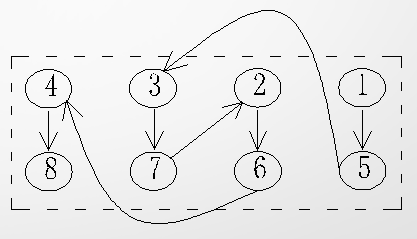

工程桩钻孔顺序
钻进顺序必须采取跳钻方式,避免串孔及钻进振动对新浇筑桩身混凝土的影响。以某承台为例,如每个承台只设置一台钻机,钻桩顺序依次为:①→⑤→③→⑦→②→⑥→④→⑧。

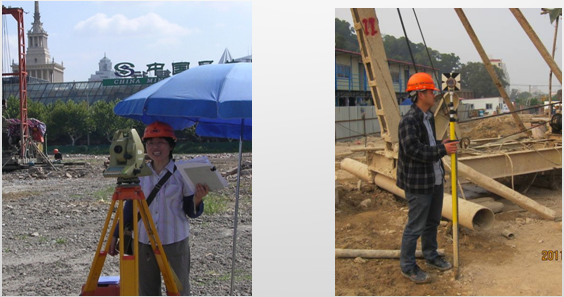

1. 测量定位
(1)根据业主提供的测量基准点和基线,会同有关单位复核认定后,方可作为测量基点使用,并经常复核。
(2)桩位采用三次校正复核措施,即第一次放样定出桩位中心,并用十字交叉法确定护筒坑的挖掘位置;第二次测量校正护筒位置,打入定位钢筋,并提请复核;第三次钻孔定位时,使用铅锤校正,使转盘中心与桩位中心重合。

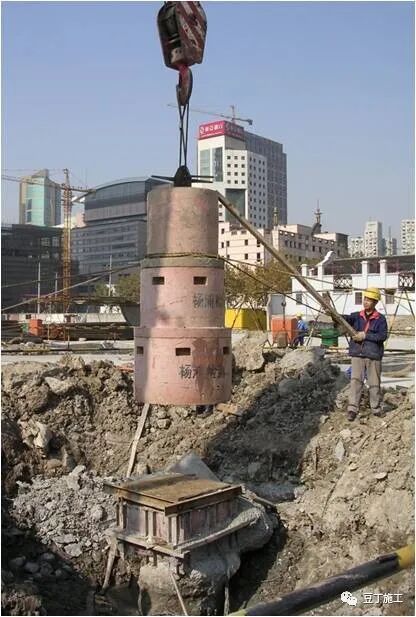

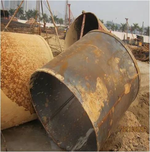

2. 护筒埋设
护筒作用为保护孔口,隔离上部杂填松散物,是防止孔口塌陷的必要措施,也是控制定位,标高控制的基准点。因此,每根桩施工前必须埋设护筒
本工序重点要求为:护筒埋设深度根据土质不同确定;回填必须对称进行,以免护筒跑位;保证桩位位置无地下障碍物。
(1)护筒采用钢板卷制而成,护筒内径大于桩径20-40mm为宜,护筒中心与桩位中心重合,护筒埋设应垂直、四周用粘土回填密实。
(2)护筒埋设好后,及时复核桩位,若有误差大于规范要求,则重新埋设。
(3)在埋设护筒前,先小心触探地下是否有障碍物(旧房基础等),避免在正式钻孔施工时因地下障碍物而影响正常施工。

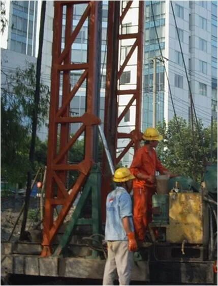

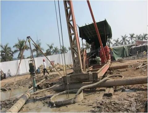

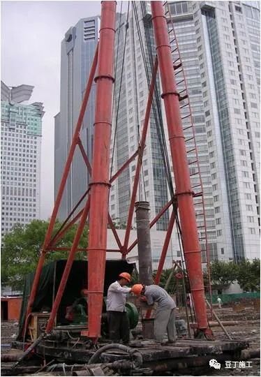

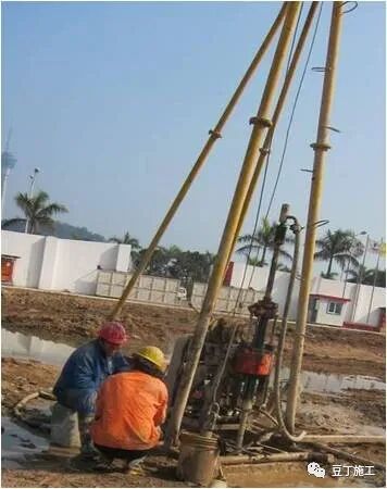

3. 成孔施工
本工序的重点为:本工序是整个钻孔灌注桩施工中最为关键的工序。钻进时密切注意桩架的稳定情况,钻机就位后要及时调正底座的水平,机架上部滑轮、转盘中心和桩位三点应在同一直线上。钻机机身必须牢固,保证施工过程中不位移、不倾斜。在开钻前必须进行满负荷运转。

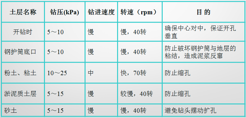

(1)根据试桩的情况和设计要求,确认钻头直径。开钻时,要低压、低速钻进,以保证钻孔的垂直度。
(2)根据不同的地质特点,合理控制钻进参数(钻速、钻压、钻进速度要求)。一般土层(主要指粘土层)使用Ⅱ档(70转/分),适当减小钻压,加快钻进速度;在特殊情况下(主要指砂层土),使用Ⅰ档(40转/分),适当增加钻压,减慢钻进速度。
(3)钻孔中的钻进快与慢,护壁泥浆的性能、指标要根据实际地层的土质情况而变化。

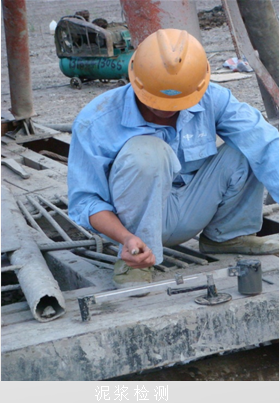

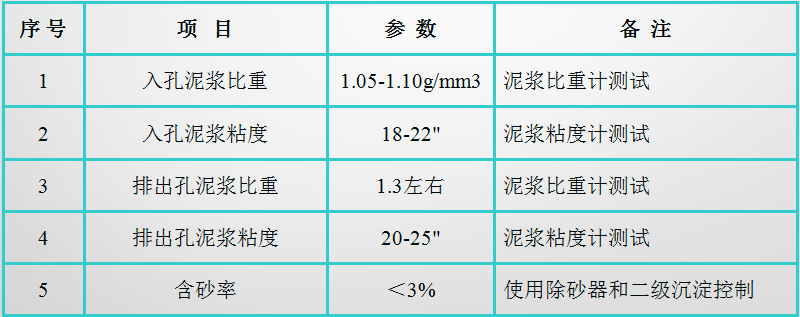

(4)钻孔中泥浆密度控制:一般情况,在松散易塌地层中(如粉土、粉砂土层),泥浆密度控制在1.30左右,在粘性土层中(如粉质粘土),泥浆密度控制在1.25左右。
(5)在成孔过程中,泥浆池循环沟应经常疏通,泥浆池应定期清理废浆及时外运。

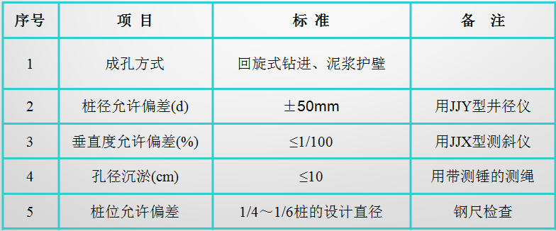

成孔施工——钻进控制参数
成孔施工——成孔泥浆控制参数
成孔施工——成孔质量标准

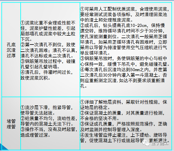

4.清孔
本工序重点要求为:清孔关键在于一清,一清应在钻至桩基设计底部1~2米时进行,清孔时上下提动钻杆,有利于捣碎较大泥块,从而使较小的泥块随泥浆从孔口泛出,因此一清工作成功完成,更加能保证底部沉淤符合设计要求。
(1)第一次清孔:成孔结束后立刻利用钻杆进行第一次清孔,目的是清除成孔时产生的沉渣。
(2) 第二次清孔:一次清孔后,提出钻杆,测量孔深,并抓紧时间安放钢筋笼和砼导管,通过砼导管压入清浆,进行第二次清孔,目的是清除在安放钢筋笼及砼导管时产生的沉渣。
(3) 清孔后孔内泥浆密度1.10~1.15,粘度20~26秒,含沙量≤3%,孔底沉渣≤100mm。
(4)二次清孔完毕后,均由专人测量孔深及孔底沉渣。备用各种泥浆测试工具。如孔内泥浆各项指标不符合设计和规范要求,应重新进行清孔直至合格为止。

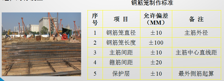

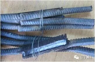

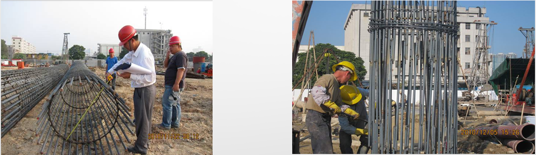

5. 钢筋笼制作
本工序的重点为:钢筋选用具有质量保证书、并通过抽样复检合格的钢筋,钢筋笼由专职钢筋工和持证电焊工上岗制作,并对钢筋搭焊质量抽样送检,抽样数量为每300个焊接接头做一组试验。钢筋笼在预制模中点焊成型,做到成型主筋直、误差小、箍筋圆、直观效果好,为了保证钢筋笼主筋不产生露筋现象,工程采用4Φ100×50砼块在钢筋笼上设置,每3米一组,对称设置。
6. 钢筋笼安放
本工序的重点为:钢筋笼不得强行下笼,下笼时应缓慢旋转下放,注意垂直居中下放避免碰撞土壁;吊筋应牢固,以免钢筋笼坠落;吊筋的长度应根据实测标高计算而定,确保笼顶标高正确。
钢筋笼分几节制作,必须由钢筋班长自检,安放前会同监理进行验收,并当场进行隐蔽工程验收签证,未经验收的钢筋笼不得下放。为保证钢筋笼的标高,由测量工测定钻机平面标高,由施工员测定焊接吊筋长度。

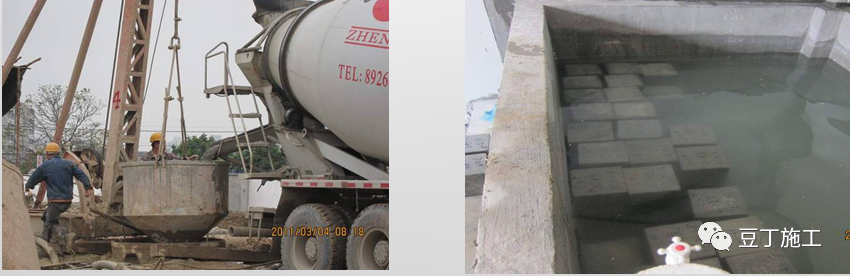

7. 水下砼施工
本工序的重点为:精确计算理论初灌量,保证第一斗混凝土灌入后保证导管底部埋入砼面2m以上;为保证水下砼的浇注质量,导管在使用前应做水密性检验,拆除导管必须按照实测数据,防止导管拔空产生断桩现象。
(1)采用导管法浇注水下砼,导管接头须不漏水,密封圈完好无损
(2)商品砼要求:砼坍落度宜控制在16~22cm,石子采用5~25碎石,砼初凝时间控制在6~8小时
(3)砼浇筑前安放好隔水塞和漏斗,导管底口离孔底30-50cm,待灌满砼,再剪断悬挂砼隔水塞的铁丝,漏斗中的砼开始灌下时,立刻向漏斗中继续输送砼,以确保砼浇灌的连续性,从而保证第一灌砼的浇灌量。始灌时间与完孔时间间隔≤24小时,与二次清孔验收时间间隔≤0.5小时。
(4)砼开浇时,计算好混凝土初灌量。浇灌砼过程中,导管埋入砼深度必须保持2-4米,严禁将导管提出砼面或埋入过深。砼应连续浇注,完桩浇注时间≤4小时。导管应勤提勤拆,一次提管宜控制在4m左右,并应控制砼液面上开高度,一般浇灌一车砼检测2次左右,如遇异样,应勤测深度。

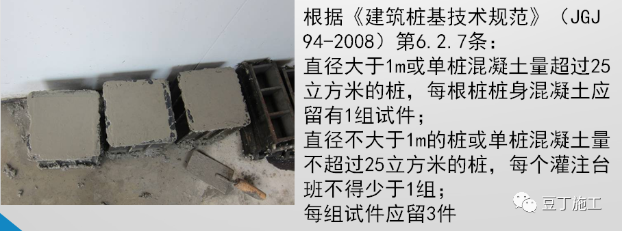

(5)每根桩的砼灌注须做好三次坍落度试验,以及一组砼试块。
(6)砼浇注前应使泥浆池留存足够的贮浆量,并能及时外运,以保证砼能连续浇灌并防止泥浆外溢。
(7)砼充盈系数控制在1~1.3之间。

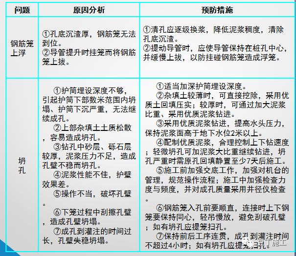

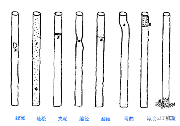

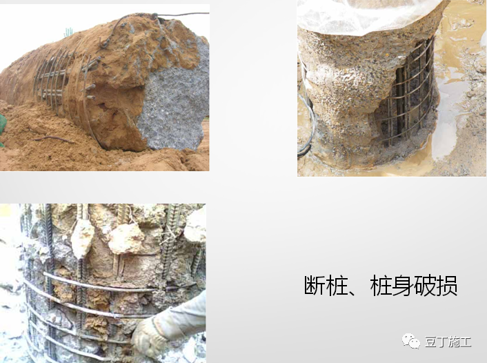

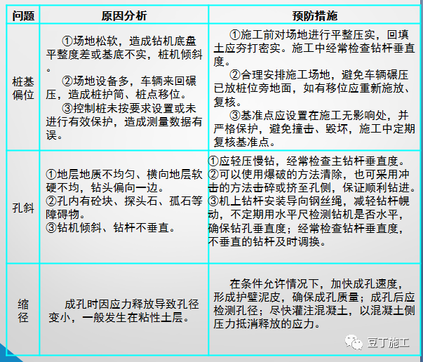

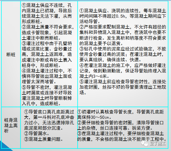

二、常见钻孔灌注桩质量通病及防治措施

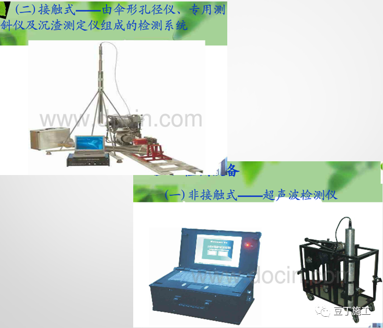

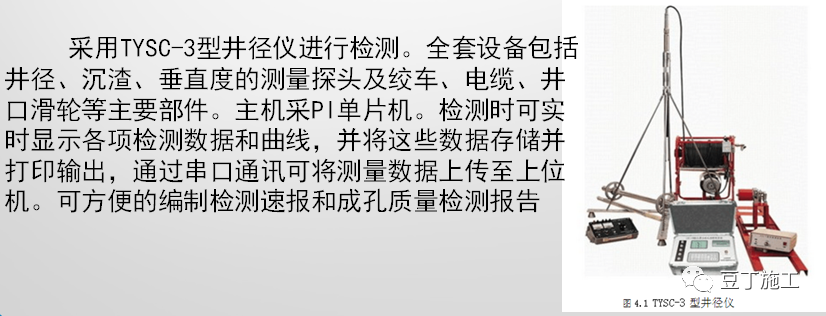

1 成孔质量检测
(1)试验目的:检测工程桩成孔质量,一般检测下列四项技术指标即孔径、孔深、垂直度及沉渣厚度判断是否满足设计要求。
(2)试验方法:测孔工作是在钻探成孔一清之后,灌注成桩之前进行。抽测数量 一般为工程桩的10%

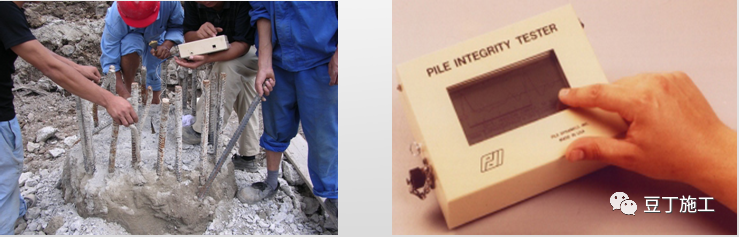

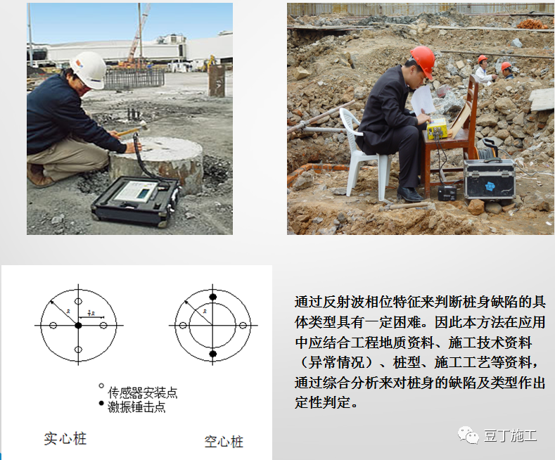

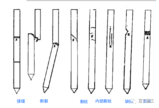

2. 低应变检测
(1)试验目的:检测桩身的完整性。
(2)试验方法:通过在桩顶施加激振信号产生应力波,该应力波沿桩身传播过程中,遇到不连续界面(如蜂窝、夹泥、断裂、孔洞等缺陷)和桩底面时,将产生反射波,检测分析反射波的传播时间、幅值和波形特征,就能判断桩的完整性。
参照建筑桩基检测技术规范JGJ106-2014

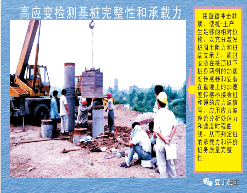

3. 高应变检测
(1)试验目的:检测桩身的完整性,单桩竖向抗压承载力。
(2)试验方法:用重锤冲击桩顶,使桩-土产生足够的相对位移,以充分激发桩周土阻力和桩端支承力,通过安装在桩顶以下桩身两侧的加速度传感器和安装在重锤上的加速度传感器接收桩和锤的应力波信号,应用应力波理论分析处理力和速度时程曲线,从而判定桩的承载力和评价桩身质量完整性。

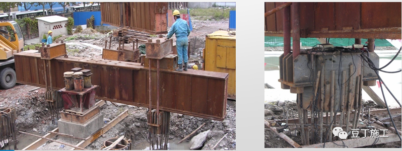

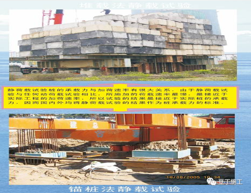

6 静载试验
(1)试验目的:检测工程桩承载力情况。
(2)试验方法:试验在自然地坪表面进行,利用锚桩及反力梁组成反力系统,通过液压千斤顶对试验桩进行加载,加载量由RS-JYB全自动加荷量测系统控制,加载时千斤顶合力尽可能通过桩的几何中心,以尽量减小偏心压力。

桩身完整性类别分类原则
Ⅰ类桩桩身完整
Ⅱ类桩桩身有轻微缺陷,不会影响桩身结构承载力的正常发挥
Ⅲ类桩桩身有明显缺陷,对桩身结构承载力有影响
Ⅳ类桩桩身存在严重缺陷
Ⅳ类桩应进行工程处理。
