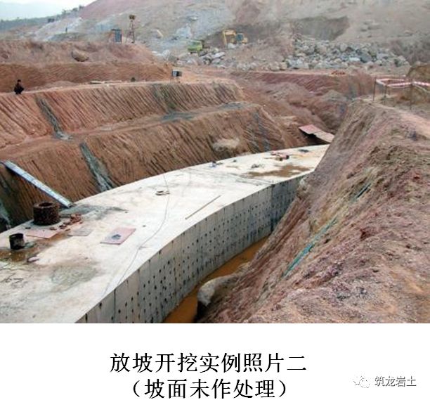

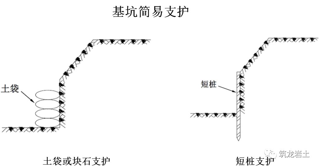

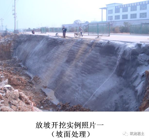

放坡开挖及简易支护
符合下列条件之一时需要进行边坡稳定性验算:
1)坡顶有堆载;
2)边坡高度与坡度超出上表所列允许值;
3)存在软弱结构面的倾斜地层;
4)岩层和主要结构层面的倾斜方向与边坡的开挖面倾斜方向一致,且两者走向的夹角小于45°。
?土质边坡的稳定分析可用圆弧滑动法进行分析。
?岩质边坡宜按由软弱夹层或结构面控制的可能滑动面进行验算。
放坡开挖的直接费用最少,而且为主体工程创造了比较宽敞的施工作业空间,因而工作面宽,工期也比较短,如果场地条件允许,放坡开挖应该是首选的方案。
制约采用放坡开挖的因素主要是周围场地和开挖深度的限制。放坡需要占用比较大的场地,在城市或建成区往往没有这个条件。
由于坡体不可避免地会产生一定的位移,如果在场地附近有建筑物或市政管线不能承受较大的变形,亦常常限制了放坡开挖方法的采用;
开挖深度也是一个制约条件,但开挖深度是相对于土质而言的,如土质比较好,坡度可以比较陡,占用场地也比较小,深度限制就不那么明显;在软土地区,由于土质软弱,放坡开挖深度就不能太深。

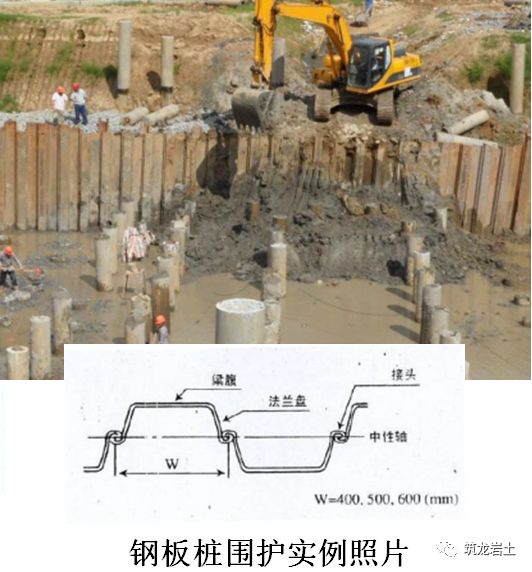

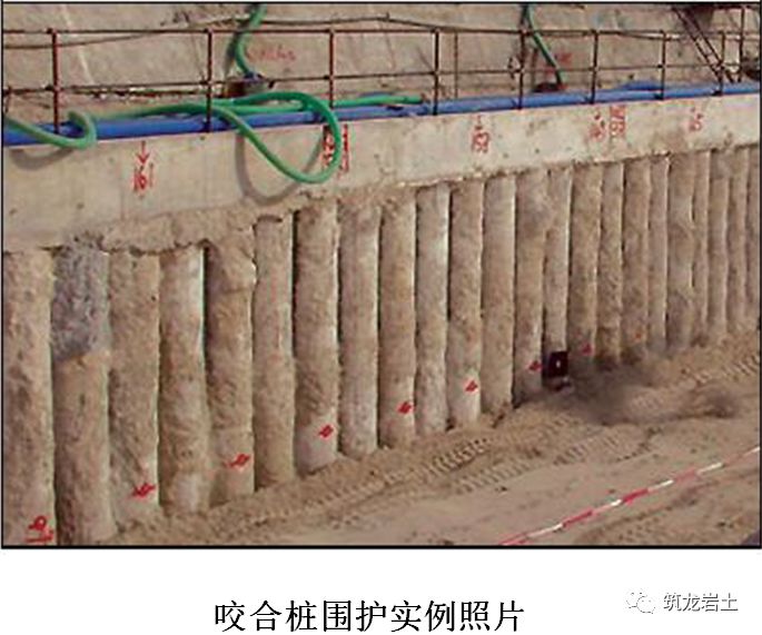

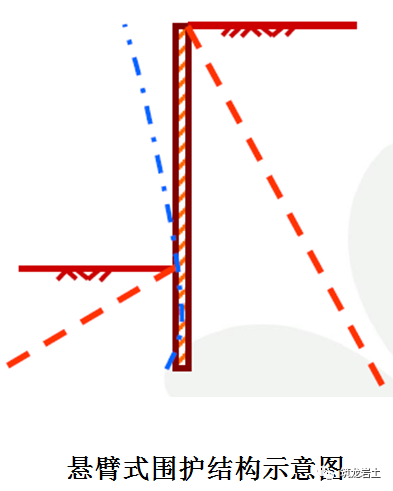

悬臂式围护结构
1)结构特征:无支撑的悬臂围护结构;

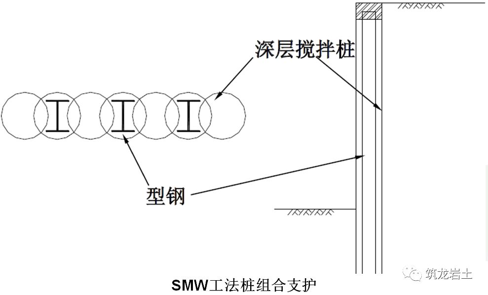

2)支撑材料:钢筋混凝土排桩、钢板桩、木板桩、钢筋混凝土板桩、地下连续墙、SMW工法桩等;
3)受力特征:利用支撑入土的嵌固作用及结构的自身的抗弯刚度挡土及控制变形;
4)适用条件:土质较好,开挖深度较小的基坑。
悬臂式挡墙是依靠自身的刚度和强度就能维持其稳定的围护结构,由于围护结构承受比较大的弯矩,需要采用钢筋混凝土、钢板等材料。
当重力式挡墙因场地宽度不够而不能采用时,悬臂式挡墙就能克服这个缺点,可以在1.5~2m的狭窄范围内安置悬臂式挡墙。但悬臂式挡墙的位移比较大,难以满足周边环境的严格要求,同时在开挖深度较大时墙身弯矩很大,因此适用的开挖深度也不深;使用条件不当时可能产生围护结构损坏或严重影响环境的事故。

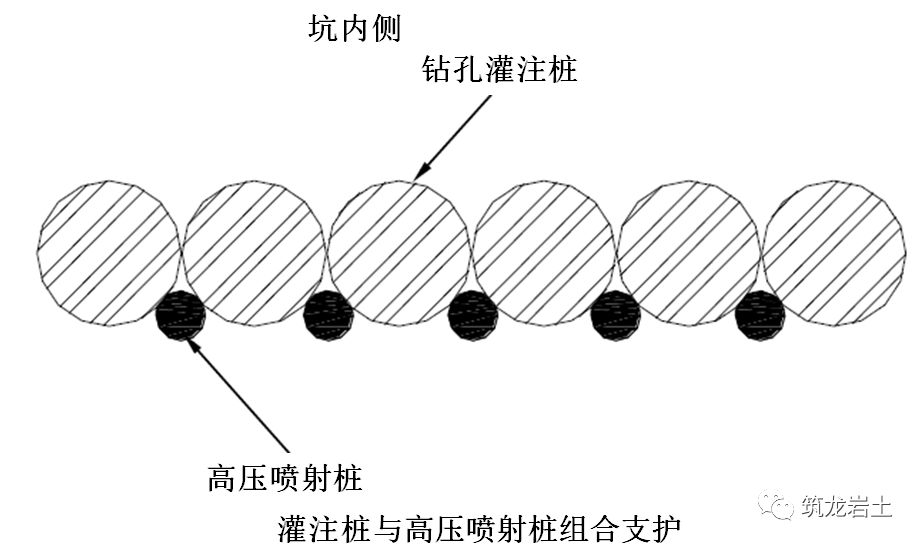

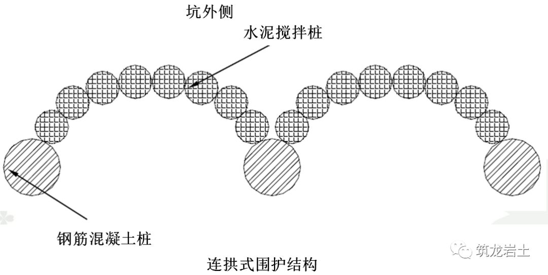

重力式围护结构
1) 结构特征:常用水泥土桩构成重力式挡土构造;
2) 支撑材料:水泥搅拌桩、注浆;
3) 受力特征:利用墙体或格构自身的稳定挡土与止水;
4)适用条件:宽度较大,开挖较浅,周围场地较宽,对变形要求不高的基坑。
重力式挡墙是依靠自身的重力维持其稳定的围护结构,由于可以采用价格比较低廉的水泥土等材料制作,是一种比较经济的方案。
在开挖深度不大(如软土地区不大于6~7m),环境对位移的要求可允许有50mm左右的条件下是首选方案,但重力式挡墙的宽度比较大,在地下室外墙与红线之间的距离过小时就很难放得下宽度较大的重力式挡墙。

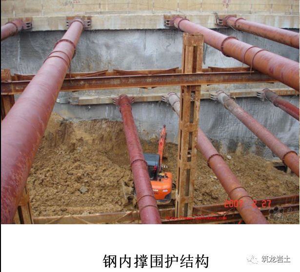

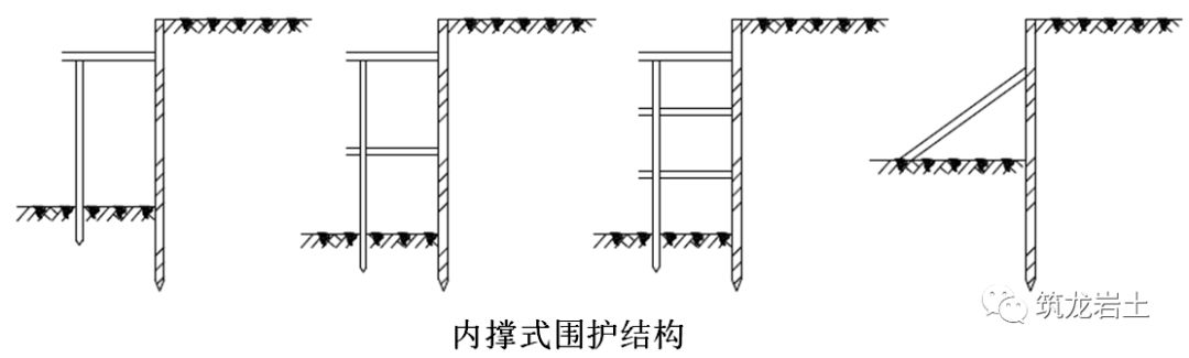

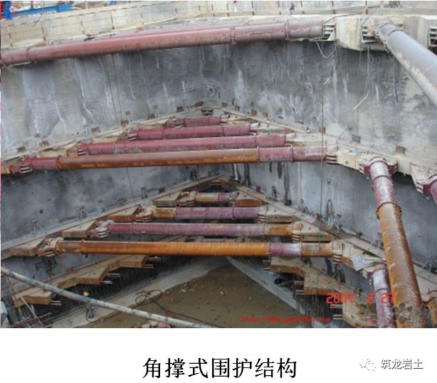

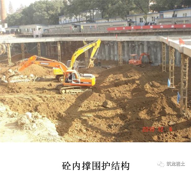

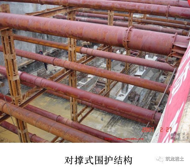

内撑式围护结构
1) 结构特征:由挡土结构与支撑结构两部分组成;
2)支撑材料:挡土材料有钢筋混凝土桩、地下连续墙,支撑材料有钢筋混凝土梁、钢管、型钢等;
3) 受力特征:水平支撑、斜支撑,单层支撑、多层支撑;
4) 适用条件:各种土层和基坑深度。

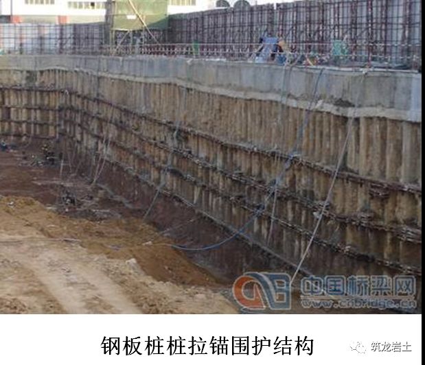

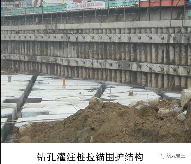

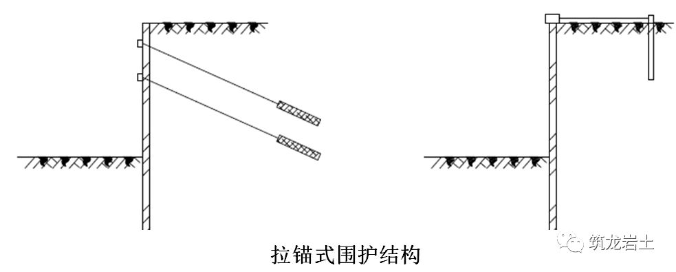

拉锚式围护结构
1) 结构特征:由挡土结构与锚固系统两部分组成;
2)支撑材料:可采用内撑式结构相同的材料外,还可以采用钢板桩等;
3) 受力特征:由挡土结构与锚固系统共同承担土压力;
4) 适用条件:砂土或粘性土地基。
拉锚式挡墙是依靠锚杆传递的拉力来维持其稳定的围护结构,对于深基坑可以采用多道锚杆来平衡土压力,因而可以适用于开挖得很深的基坑。
土层锚杆要求具有比较好的地质条件,同时还必须有足够开阔的场地条件或者容许锚杆可以伸入红线以外的土层中。在软土地区,由于土层缺乏足够的锚固力而很少采用锚杆,如将锚杆锚固在很深的砂层中,则锚杆的长度很长,也就不是一个经济的方案。

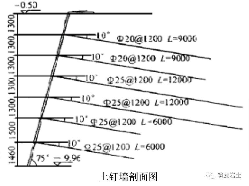

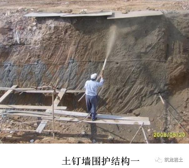

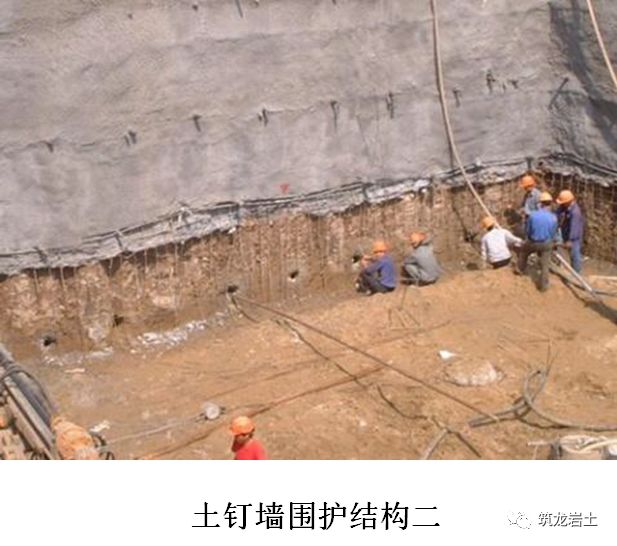

土钉墙围护结构
1)结构特征:由土钉与喷锚混凝土面板两部分组成;
2)支撑材料:由土钉及钢筋混凝土面板构成支撑;
3)受力特征:由土钉构成支撑体系,喷锚混凝土面板构成挡土体系;
4)适用条件:地下水位以上或降水后的粘土、粉土、杂填土及非松散砂土、碎石土。
