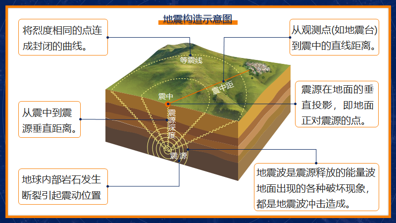

地震构造示意
地震构造示意图?

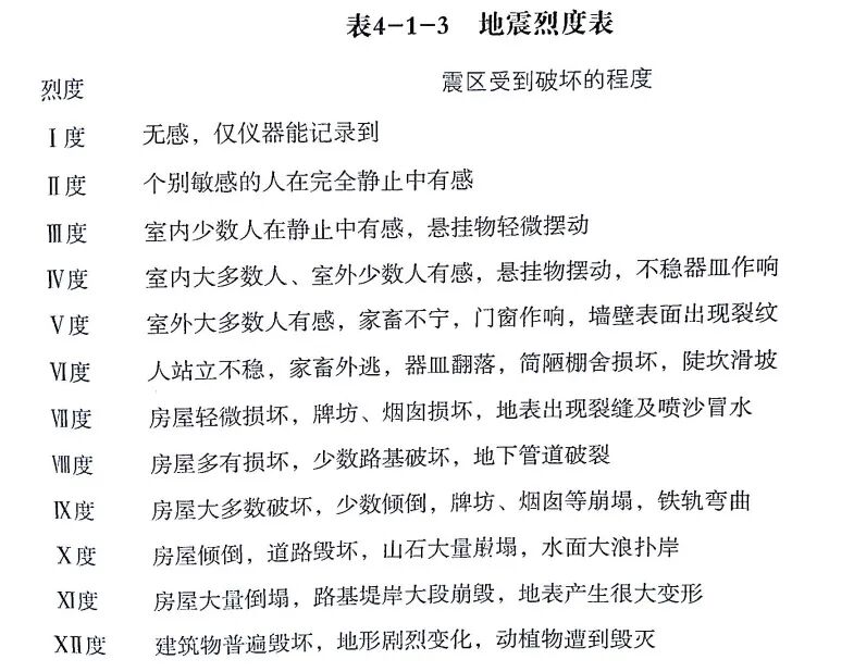

地震的大小用震级表示,释放能量越大,震级越高,一次地震,只有一个震级。5级以上造成破坏,7级以上破坏极大。对地表和建筑物等破坏强弱的程度,用烈度表示。一次地震,可以有多个烈度。
地震烈度表?

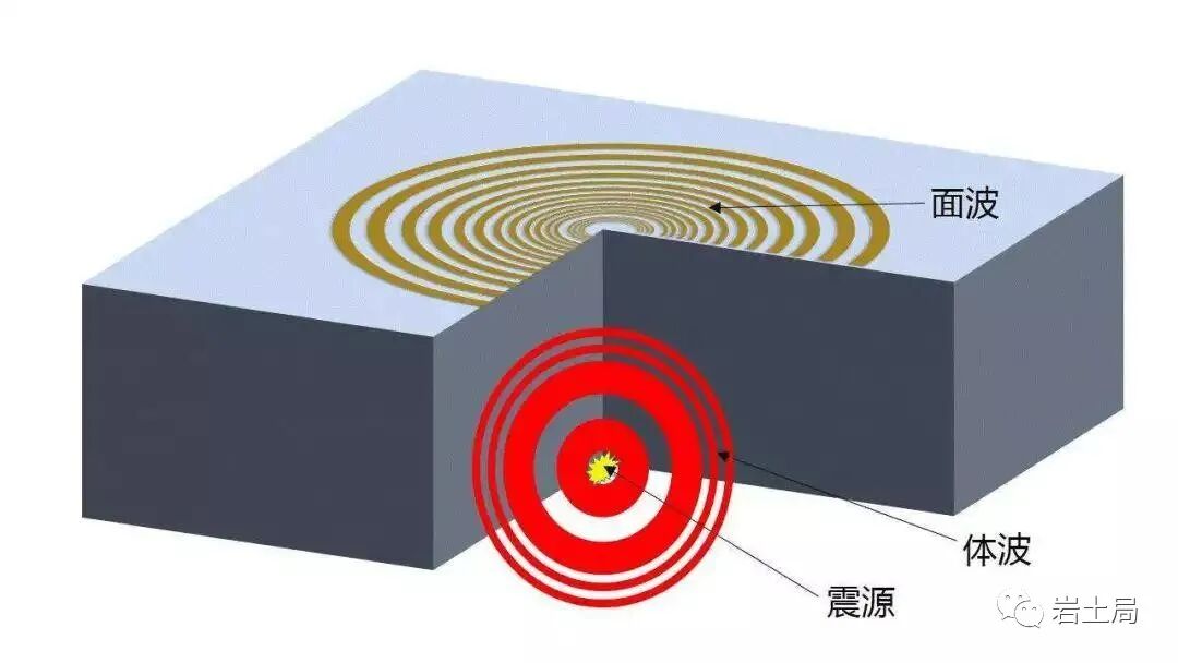

地震波:地震的能量以波动的方式向外传播。
地震波类型主要分为两种,一种是面波,一种是体波。

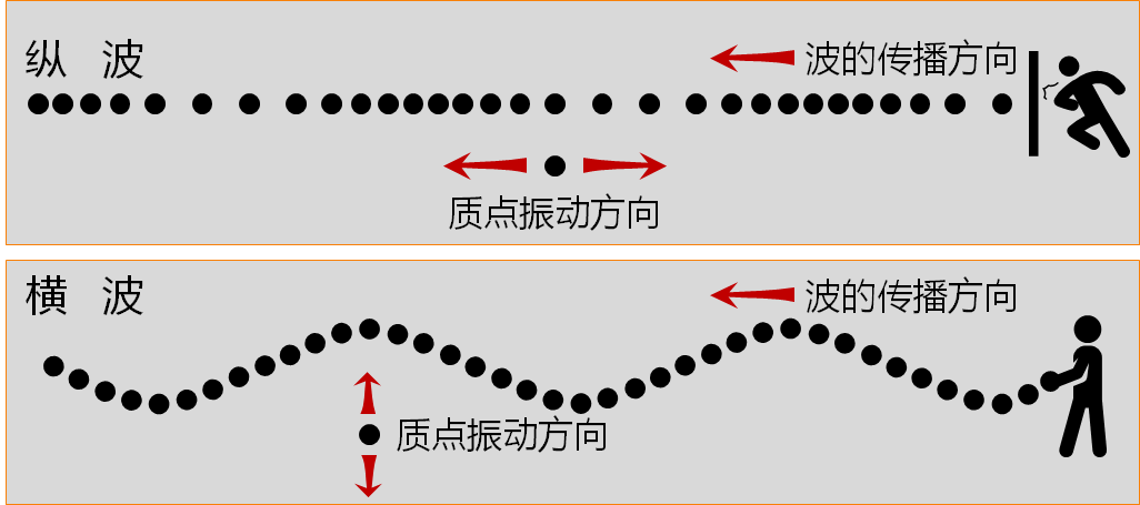

面波只在地表传递,体波能穿越地球内部。地震体波,分为纵波(P波)和横波(S波)。

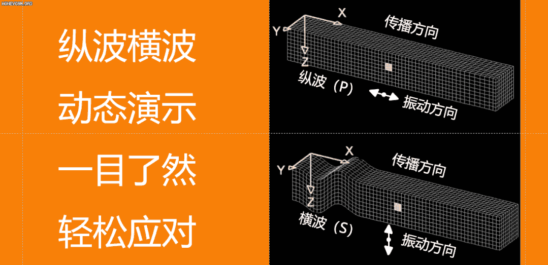

质点振动方向与地震波传播方向平行叫纵波(P波)质点振动方向与地震波传播方向垂直叫横波(S波)
地震波?
动图展示?

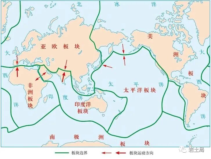

板块边界是地球上最主要的地震分布带,板块内部大大小小的断层活动带也是地震的主要发生地带。
世界板块分布图?

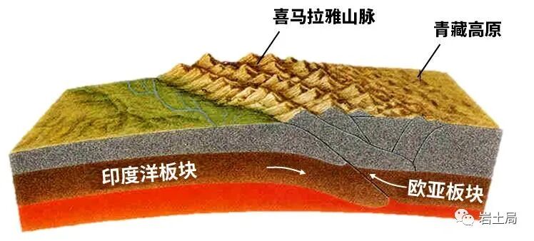

②地中海—喜马拉雅地震带,位于欧亚板块与非洲板块、印度洋板块的碰撞地带;
③大洋中脊地震带,位于板块的拉张边界上。
喜马拉雅山形成示意图?
