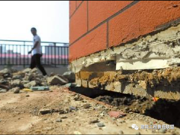

回填土工程施工中,经常会遇到管线区域难回填、狭窄区域难压实、回填不实易沉降等问题,容易造成质量通病:
管线区域难回填
狭窄区域难压实
回填不实易沉降

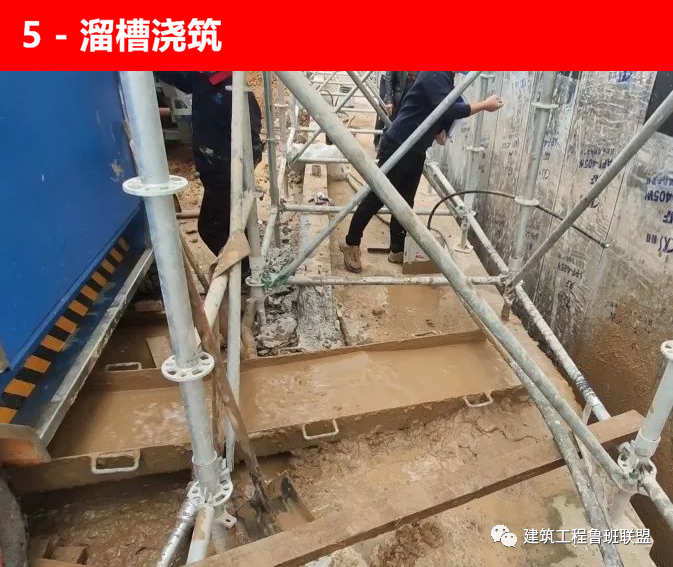

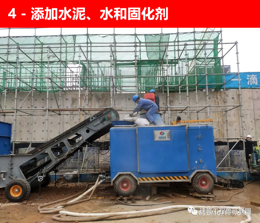

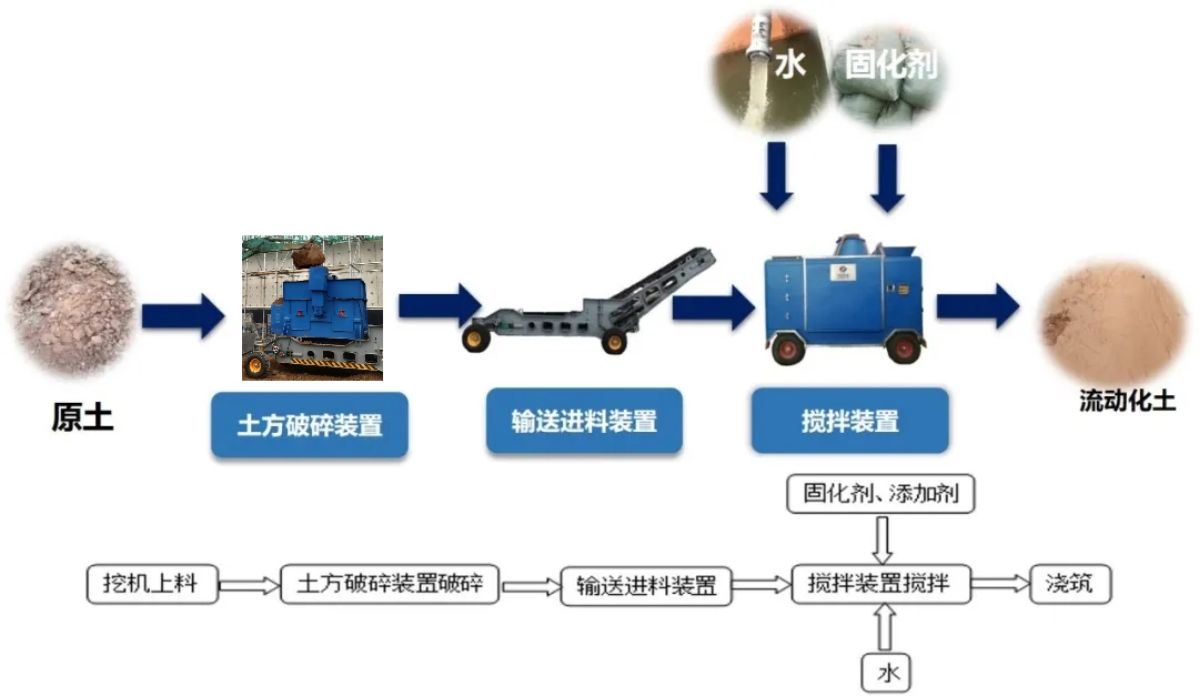

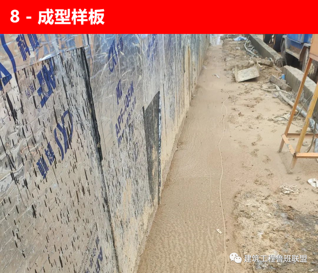

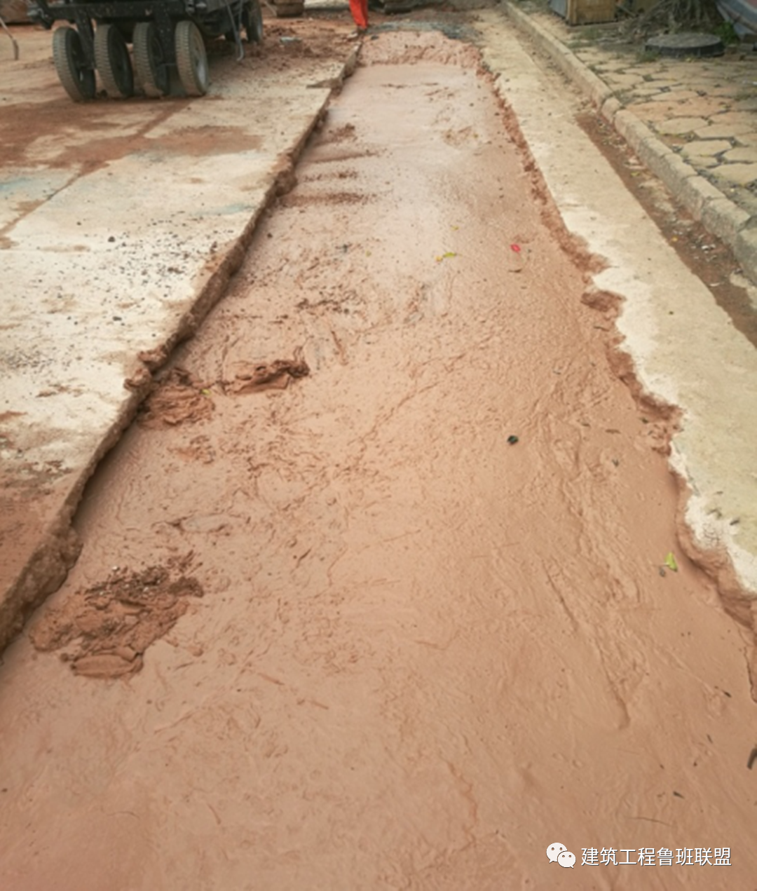

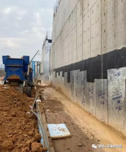

“自密实回填土技术”是在优质土体中通过加入一定掺量水泥、水和固化剂,采用与自流平混凝土类似的技术,搅拌均匀使其具有一定的流动性和自密实性,采用溜槽浇筑到肥槽等需要回填部位,固化后达到一定强度,保证回填土密实稳定。

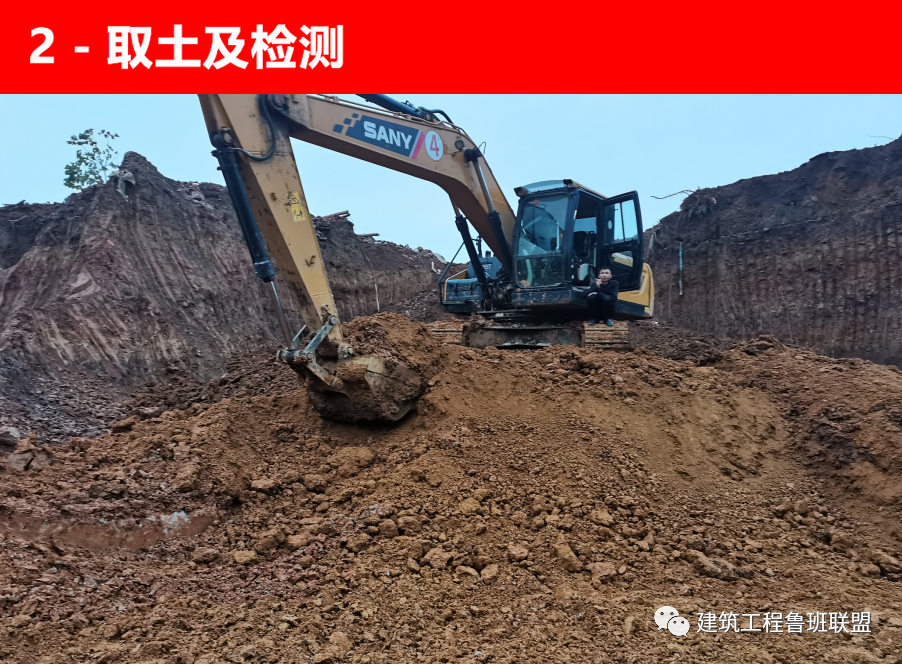

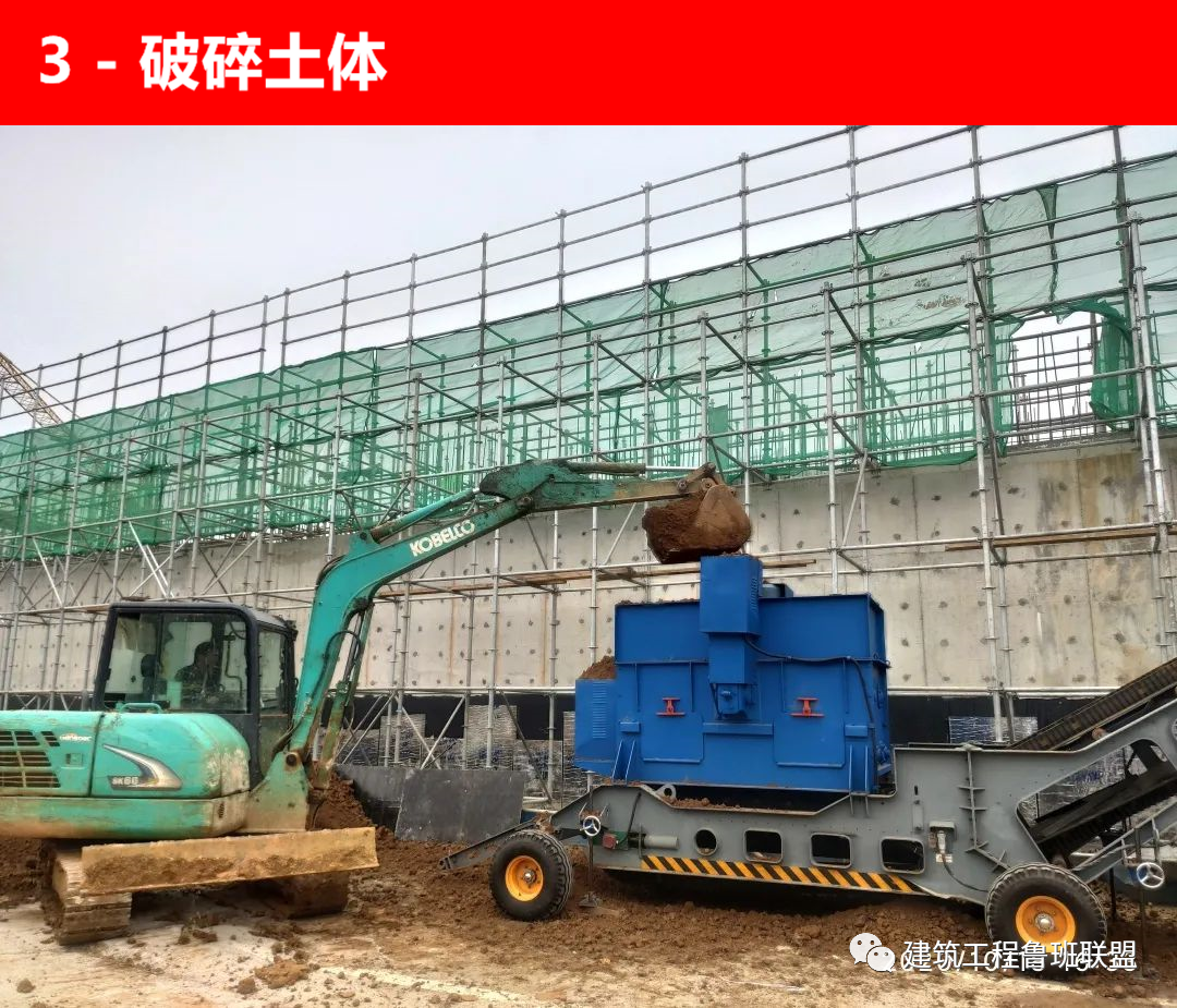

“自密实回填土技术”同时可就地取材,武汉光谷地下空间项目研究利用以工程弃土为主要原材料制备自密式流动化回填土的设计、装备和施工技术,解决基坑肥槽回填困难,密实度不易保证、易渗水,不利于抗浮的问题,实现变废为宝、弃土利用、节能环保的目的。
“自密实回填土技术”经过设备研制、物理实验、现场试验,基本实现了预期目标,尤其对解决狭窄肥槽回填的难点意义重大。勘察设计大师徐杨青等专家也提出可以扩大原材料及固化剂的选用范围,针对不同地区、不同土质开展进一步研究及试验,加快自密式回填土技术的探索和实践,在全行业范围内进行扩大推广。
