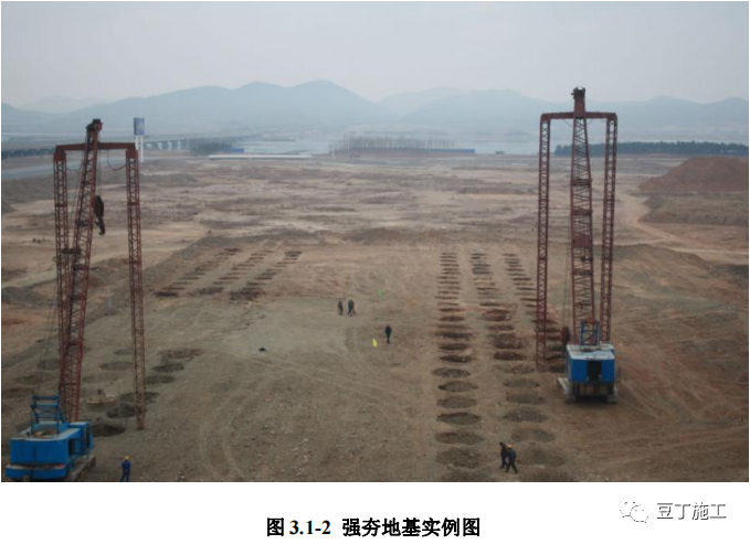

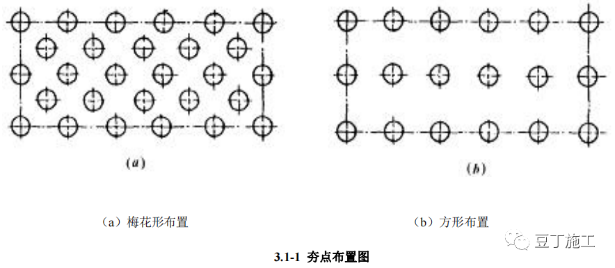

1 强夯地基
1.1 机具:夯锤、起重机械、自动脱钩器、推土机、检测设备
1.2 工序:清理整平场地→确定夯点位置、测量高程→起重机就位→测量夯 前锤顶标高→夯击→按设计控制标准和要求,完成一个夯点的夯击→重复以上工序,完成第一遍全部夯点的夯击→用推土机将夯坑填平,测量场地高程→在规定 的间隔时间后,按上述程序逐次完成全部夯击遍数→用低能量满夯→将场地表层 松土夯实→将场地表层松土夯实
1.3 工艺方法:强夯前应通过试夯确定施工技术参数,试夯区平面尺寸不宜 小于 20m×20m。在试夯区夯击前,应选点进行原位测试,并取原状土样,测定有关土性数据,留待试夯后,仍在此处进行测试并取土样进行对比分析,如符 合设计要求,即可按试夯时的有关技术参数,确定正式强夯的技术参数。否则, 应对有关技术参数适当调整或补夯确定。强夯应分段进行,顺序从边缘夯向中央。强夯法的加固顺序是:先深后浅,即先加固深层土,再加固中层土,最后加固表 层土。二遍点夯完成后,再以低能量满夯一遍,有条件的以采用小夯锤夯击为佳。
1.4 控制要点:夯锤落距、夯击击数及顺序、夯击间距
1.5 质量要求:地基压实度和地基承载力满足设计要求
1.6 做法详图:(3.1-1)
1.7 实例图(图 3.1-2)

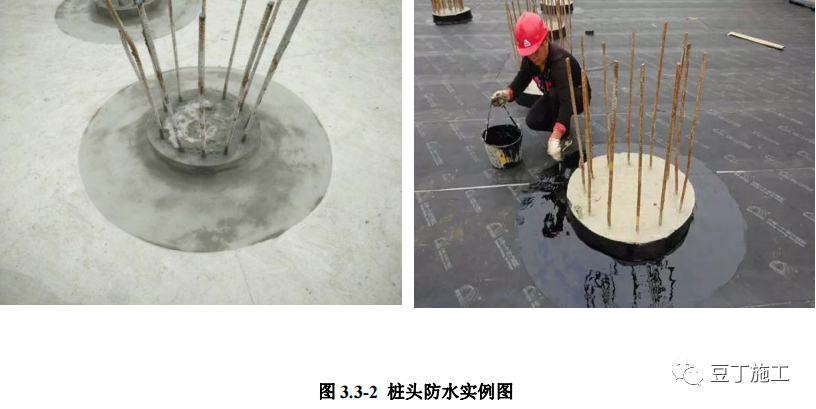

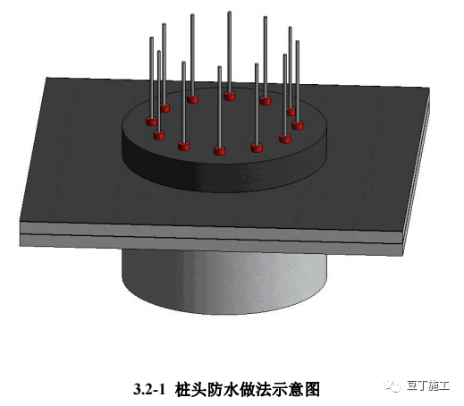

1 钢筋混凝土灌浇桩桩头处理
1.1 材料:水泥基结晶防水粉。
1.2 工具:手提切割机、冲击钻、风镐、榔头、刷子。
1.3 工序:弹线→切割→钢筋剥离→破除混凝土→修平→垫层→防水处理→ 保护层。
1.4 工艺方法:在桩顶设计标高以上 50mm 处弹出切割控制线,用切割机沿 控制线处切一圈,切割深度以距主筋 10mm 为宜。用冲击钻剥离出主筋,用风镐 破除桩芯混凝土,桩顶用錾子凿修平整。桩顶及四周涂刷水泥基防水材料,桩周 围垫层表面涂刷宽度不小于200mm,基础底板防水材料与桩周围接缝处用防水 油膏密封,桩主筋根部安装遇水膨胀止水圈。
1.5 控制要点:主筋保护,防水处理。
1.6 质量要求:桩头处理平整,桩顶标高允许偏差±20mm,主筋不得产生 硬弯,卷材收口严密。
1.7 做法详图(图 3.2-1):
1.8 实例图(图 3.3-2):

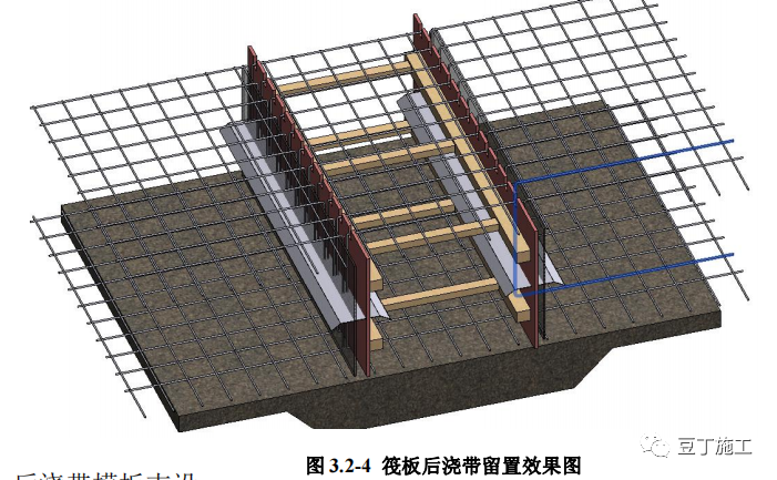

2 基础筏板后浇带留置
2.1 材料:钢板止水带、钢板网、木模板、钢筋。
2.2 工具:电焊机、铁皮剪子、电锯。
2.3 工序:焊接附加钢筋→安装止水钢板→裁剪、安装钢板网→安装、加固模板。
2.4 工艺方法:根据筏板厚度、止水带位置,沿止水钢板长度方向中心点 焊?12 附加钢筋,间距 300~500mm。将附加钢筋与筏板上下层钢筋连接以固定止水钢板,止水钢板槽口应朝向迎水面。根据止水钢板位置及筏板厚度剪裁钢板 网,在止水钢板的上下部位安装钢板网,钢板网位于附加钢筋内侧并与筏板钢筋 绑扎。在钢板网的外侧支设模板,模板上口根据钢筋间距锯出槽口,控制好钢筋 保护层厚度及钢筋间距,支撑加固木方间距不大于 500mm。
2.5 控制要点:止水钢板、钢板网的安装,模板支撑。
2.6 质量要求:后浇带宽度允许偏差±10mm。止水钢板固定顺直。
2.7 做法详图(图 3.2-3):
2.8 效果图(图 3.2-4):

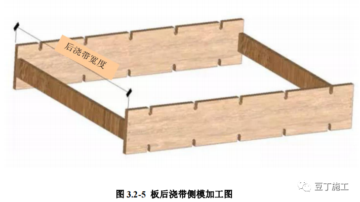

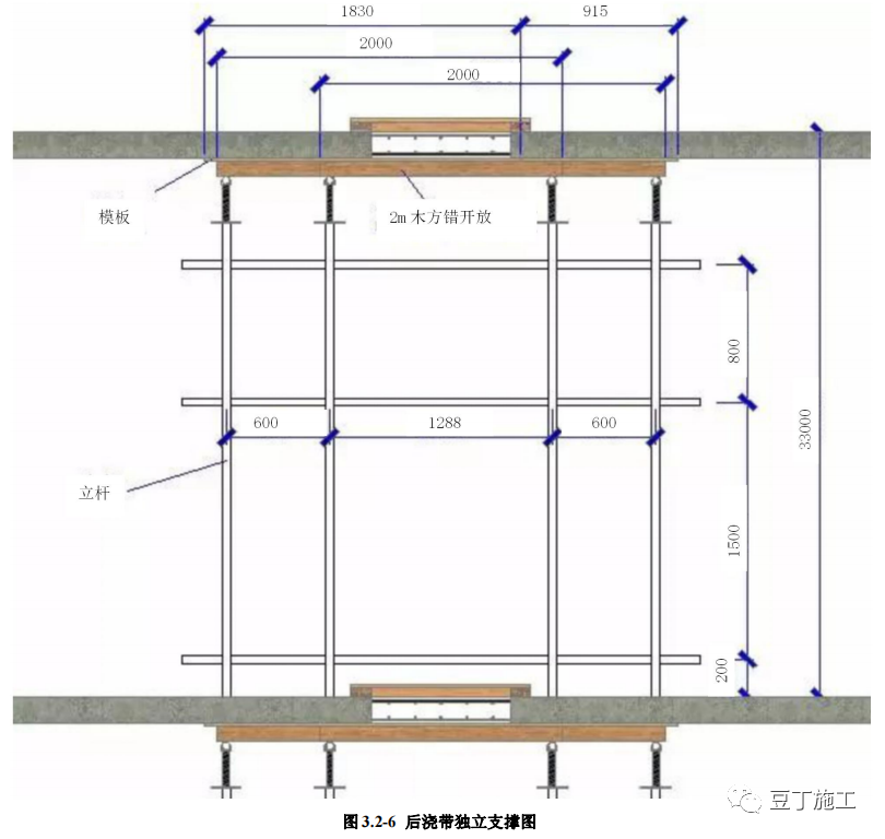

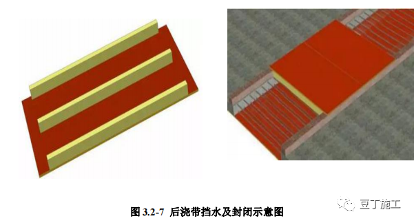

3 后浇带模板支设
3.1 材料:?48 钢管、扣件、木模板、木方、砖。
3.2 工具:扳手、电锯、砖刀。
3.3 工序:木垫板铺设→脚手架搭设(后浇带两侧分开搭设)→木方铺设→ 模板铺设→板底钢筋绑扎→后浇带侧模安装→板面钢筋绑扎→混凝土浇筑→后 浇带两侧挡墙砌筑→模板封闭。
3.4 工艺方法:后浇带模板支设必须采用独立设计系统,与满堂脚手架安拆 互不影响,且上下层立杆放置同轴心,后浇带砼未浇筑不得拆除;楼层通道应按 方案中明确位置预留架体开口,后浇带板面应作防护,并在实施过程中严格执行。现浇板后浇带模板上部侧口模板与钢筋位置锯槽吻合,安装牢固,上口两侧加设 木方,并用木模板整体封闭、保护,直到砼浇筑时打开。地下室顶板后浇带两侧 砼浇筑后加设挡水台并用模板进行封闭,避免杂物掉入。
3.5 控制要点:支撑架搭设、侧模安装,封闭。
3.6 质量要求:后浇带宽度允许偏差±10mm。
3.7 做法示例详图(图 3.2-5、图 3.2-6、3.2-7,图例仅为特定示例图,具体数据还应满足设计文件及相应方案的要求):

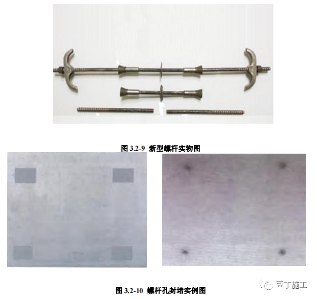

4 地下室外墙新型止水螺杆
4.1 材料:模板、止水螺杆、干硬性防水砂浆、膨胀剂、水泥基防水涂料。
4.2 工具:榔头、扳手、柱形刷、抹子、捣棍、灰板、刷子。
4.3 工序:安装内侧模板→安装螺杆→安装外侧模板→浇筑混凝土→拆模→ 清孔→干硬性防水砂浆填堵→刷防水涂料。
4.4 工艺方法:按照模板控制线支设号地下室外墙内侧模板。在模板上开孔, 开孔位置应避开钢筋,间距 400~500mm,安装新型中间防水两段可拆卸重复利 用止水螺杆。在外侧模螺杆对应位置开孔并安装外侧模板。分层浇筑混凝土,每 层厚度≤600mm。松掉螺帽及拆除加固模板的木方和钢管,用扳手卸掉螺杆两端 可周转使用部分,拆除模板。用柱形刷清理孔内杂物,并在施工期前 3h 喷水湿 润。填塞微膨胀干硬性防水砂浆与墙面齐平。表面刷一道水泥基防水涂料,洒水 养护不少于 3d。
4.5 控制要点:加固、浇筑、清孔、填塞、防水。
4.6 质量要求:螺栓孔端头填塞密实,防水处理到位。
4.7 做法详图(图 3.2-8):
4.8 实例图(图 3.2-9、图 3.2-10):

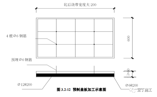

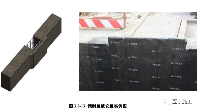

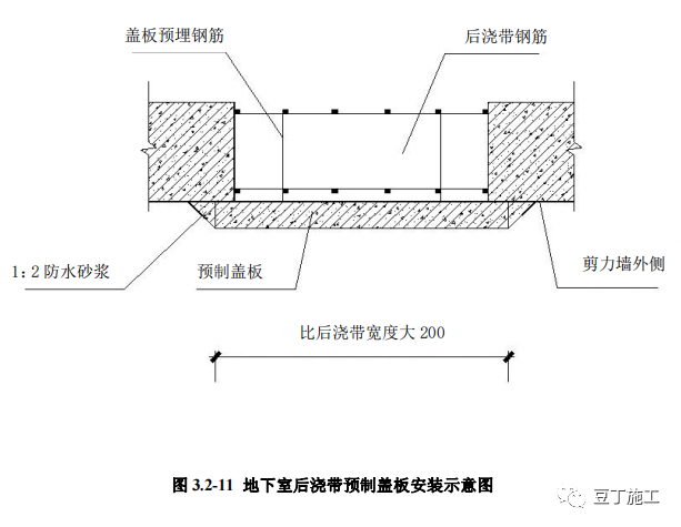

5 剪力墙后浇带预制盖板封堵
5.1 材料:防水砂浆、预制盖板、防水卷材。
5.2 工具:电动葫芦、电焊机、钢卷尺、抹子、线绳。
5.3 工序:盖板预制→后浇带处理→盖板安装→抹面→防水→回填。5.4 工艺方法:地下室剪力墙后浇带可采用预制盖板封堵、提早回填的方法 进行施工,封堵盖板比后浇带宽不小于 200mm,厚度应具有防水及抗回填土侧 压力的能力。安装前后浇带周边接触处应清理干净,根部防水卷材应进行保护。找平后人工或电葫芦吊装安装第一块盖板,盖板预埋钢筋应与后浇带钢筋焊接牢 固,盖板与基层及相互间坐浆饱满,依次安装预制盖板至剪力墙顶部。盖板表面 采用防水砂浆抹压密实平整。防水附加层施工完大面积进行防水层施工。防水满 足要求后进行基坑周边回填土施工。
5.5 控制要点:预制盖板厚度、宽度、防水。
5.6 质量要求:预制盖板安装牢固,防水可靠。
5.7 做法详图(图 3.21-11、图 3.2-12):
5.8 实例图(图 3.2-13):

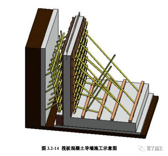

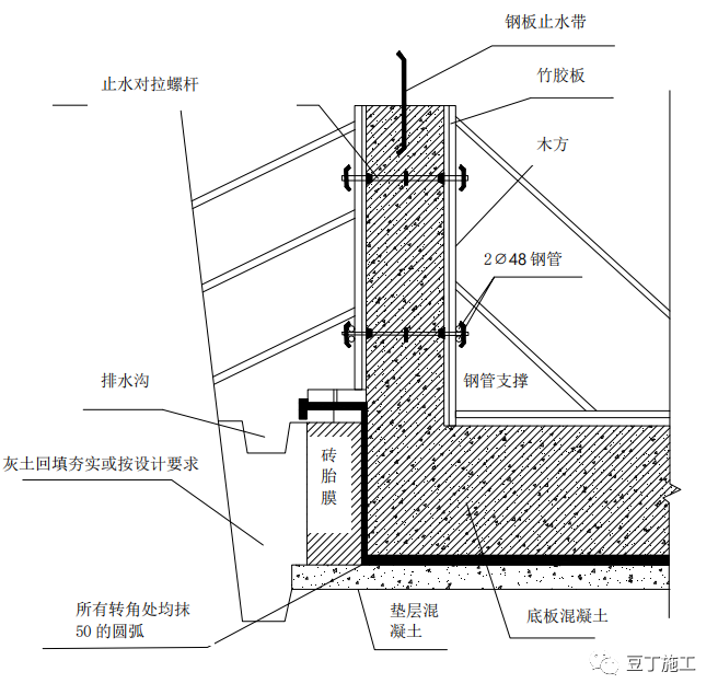

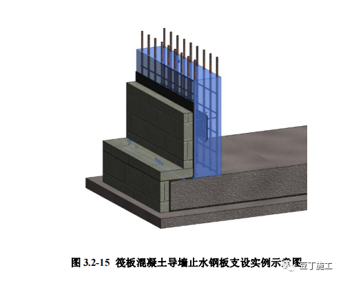

6 基础筏板混凝土导墙施工
6.1 材料:止水钢板、止水穿墙螺栓、模板及模板固定件等。
6.2 工具:电焊机、电焊条、扳手等。
6.3 工序:墙体钢筋绑扎→固定止水钢板→导墙模板支设→固定穿墙螺栓→ 混凝土浇筑→浮浆清理→上部混凝土浇筑。
6.4 工艺方法:筏板导墙钢筋绑扎完成后,安装止水钢板,止水钢板槽口朝 向迎水面,止水钢板拼接缝及止水钢板与钢筋应焊接严密牢固。导墙模板应支设 在坚实的基础上,采用防水穿墙螺栓及钢管固定。导墙混凝土浇筑时不得触碰止 水钢板及导墙模板,不得留有施工冷缝。上层混凝土浇筑前应清理干净导墙顶部 浮浆,并按规定铺设同强度减石子浆,确保接茬严密。导墙以上混凝土施工时, 导墙模板不应拆除,作为上部模板的支设基础并确保上部模板支设牢固,防止接 缝漏浆及不严密现象。
6.5 控制要点:止水钢板布设、施工冷锋、浮浆清理、严禁吊模。
6.6 质量要求:止水钢板及模板固定牢靠,接茬严密无冷缝现象。
6.7 做法示意(图 3.2-14):
6.8 实例图(图 3.2-15):

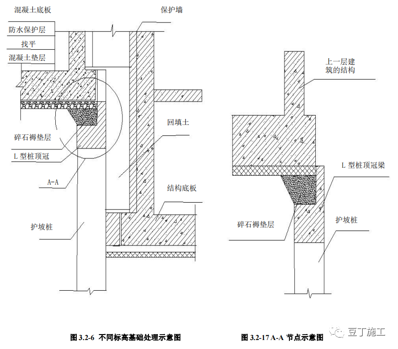

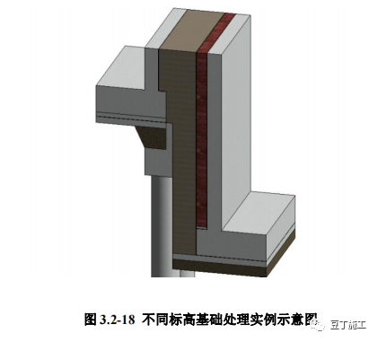

7 不同标高基础施工处理
7.1 材料:碎石、混凝土。(回填材料设计明确的,按设计要求进行,下同。)
7.2 工具:铁锹/平板振捣器。
7.3 工序:铺碎石垫层→混凝土垫层施工→回填。
7.4 工艺方法:当两个相邻基础平面标高不一致施工时,为防止硬连接减少 沉降及裂缝,达到同步变形,可采用在护坡顶部做 L 形混凝土冠梁加碎石褥垫 层的方法处理,冠梁 L 形口应朝向较高基础方向,碎石褥垫层厚度一般为 250~ 350mm 之间,与地基土接触面为 45?斜坡,平板振动器振捣密实后方可大面积 施工上层基础垫层。相邻基础之间回填土应随相邻基础的施工同步回填密实。
7.5 控制要点:褥垫层厚度、回填土回填。
7.6 质量要求:碎石垫层厚度适宜,振捣密实。
7.7 做法详图(图 3.2-16、图 3.2-17):
7.8 实例示意图(图 3.2-18):

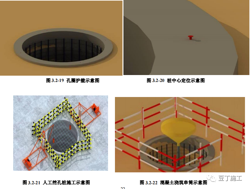

8 人工挖孔桩基础
8.1 材料:钢筋、混凝土、模板。
8.2 工具:振捣棒、卷扬机、钢筋切断机、风镐、锹、钢筋绑扎工具。8.3 工序:产地平整→测量放线定位桩→首节开挖→施工锁口和护壁→开挖 桩孔土方(循环)→支设护壁模板(循环)→浇筑护壁砼循环→拆除模板(循环) →检查持力层→扩大头施工→清底验收→钢筋笼安装→验收→砼浇筑。
8.4 工艺方法:测量放线前,先根据施工图纸算出所有桩位与主要轴线的准 确关系(或者坐标)。根据平面测量控制网,采用全站仪直接定出每条桩的桩心 点坐标。然后根据其直径弹出基圆周边线。为防止杂物在开挖时落入孔中,或地 表水渗入孔内,第一节孔圈护壁应比下面的护壁厚 150mm,并应高出现场地面 200mm,上下护壁间的搭接长度不得少于 50mm。通过桩心引两条垂直直径线与 孔圈相交得 4 点,在这 4 点处设置 4 个钢钉,作为控制中心点及施工中控制垂直 度的依据。桩孔垂直度通过护壁支模的中心线来控制:即将桩控制线、高程引到 第一节护壁上,第二节以十字线对中,吊大线锤控中心,用尺杆找圆周,细部放 样以测量控制轴线为准,用钢尺丈量定位,对局部拉尺困难或重要的部位,用经 纬仪和钢尺辅助测量。工程桩标高通过将基坑内的高程点引测到护壁上的测量标 高控制,根据井口直径大小,布置不同数量的提升绞车。第一节挖深约 1m,浇 钢筋砼护壁,往下施工时以每节作为一个施工循环,一般土层中每节高度为 1m,如遇流砂区段每节高度小于 500mm,必要时下钢护筒护壁,特殊地质下挖速度 视护壁的安全情况而定。护壁模板采用定制钢模,模板根据桩孔半径不同分多片 组成。当挖孔进遇流动性淤泥时,可在孔内设高 1~2m,厚 4~8mm 的钢套护 筒压入土中,阻挡流砂,钢套筒可一个接一个的下沉,压入一段,开挖一段桩孔, 直到穿过流砂层 0.5~1.0m,再转入正常挖土和设护壁混凝土支护。混凝土浇筑 采用串筒浇筑方法,砼通过混凝土泵送至料筒口,由料筒经串通送至孔底,串筒 底端出料口距砼筑面不超过 1m,防止产生砼离析现象,并不停地用人工振捣, 浇筑时浇筑到指定标高并超灌 1m。当桩内渗水量较大的孔桩,需利用集水井降 水将地下水水降到桩底标高以下。
8.5 控制要点:护壁砼强度、每节开挖深度、桩位控制。
8.6 质量要求:定位准确,护壁满足要求、钢筋笼绑扎规范、混凝土浇筑密 实。
8.7 做法详图(图 3.2-19、图 3.2-20、图 3.2-21、图 3.2-22):

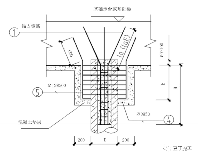

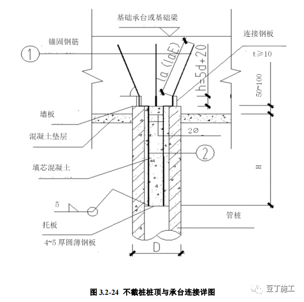

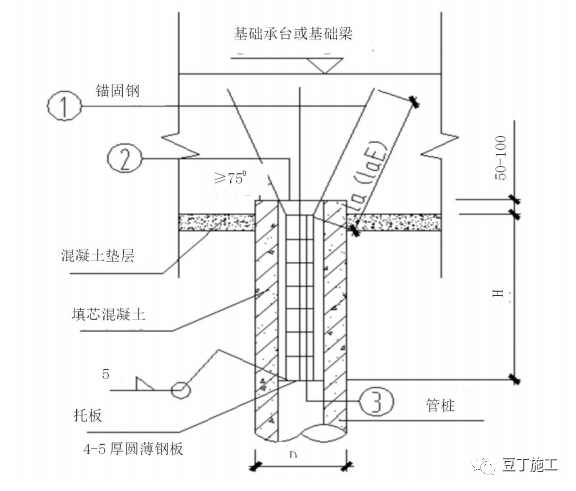

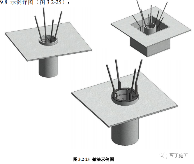

9 钢筋混凝土预制桩与承台连接
(以其中一种形式为例,其他构造形式参照 16G101-3 及相关图集)。
9.1 材料:预制钢筋混凝土桩、混凝土、薄钢板、钢筋。
9.2 工具:电焊机、电焊条、小桶、振捣棒。
9.3 工序:截桩→钢筋与薄钢板焊接→环形箍筋绑扎→清理桩孔→下放钢筋 →混凝土浇筑→外露锚固钢筋弯折→承台钢筋绑扎及混凝土浇筑。
9.4 工艺方法:桩顶内应设置托板及放入钢筋骨架,桩顶填芯混凝土采用与 承台或基础梁相同混凝土强度等级。浇灌填芯混凝土前,应先将管桩内壁浮浆清 理干净,宜采用内壁涂刷水泥净浆、混凝土界面剂,浇筑混凝土采用微膨胀混凝 土等措施,以提高填芯混凝土与管桩桩身混凝土的整体性,伸入承台的锚固筋及 架立筋应沿管桩圆周均匀布置,且与托板焊牢,托板尺寸略小于管桩内径。管桩 填芯混凝土高度当为承压桩时不应小于 3D,且不小于 1.5m,当为抗拔桩时应按 公式进行计算,且不小于 3m。
9.5 控制要点:管桩内壁浮浆清理、钢筋锚固长度、填芯混凝土高度。
9.6 质量要求:钢筋骨架加工尺寸满足要求、分部均匀,混凝土浇筑密实。
9.7 做法详图(图 3.2-23、图 3.2-24):
9.8 示例详图(图 3.2-25):

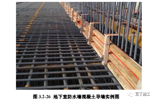

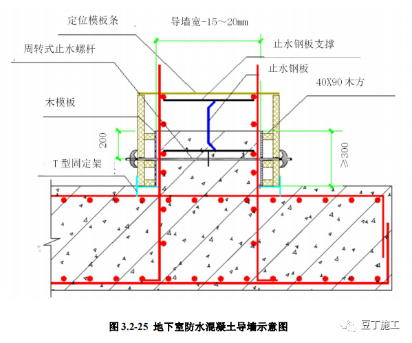

10 地下室防水墙混凝土导墙施工
10.1 材料:止水钢板、止水穿墙螺栓、木方、模板及模板固定件等。
10.2 工具:电焊机、电焊条、扳手等。
10.3 工序:墙体钢筋绑扎→固定止水钢板→导墙模板支设→固定穿墙螺杆 →混凝土浇筑→施工缝凿毛处理 →上部结构施工。
10.4 工艺方法:筏板导墙钢筋绑扎完成后,安装止水钢板,止水钢板槽口 朝向迎水面,止水钢板接缝搭接长度≥50mm,双面焊接严密。导墙模板采用防 水穿墙螺栓及钢管固定。导墙混凝土浇筑时不得触碰止水钢板及导墙模板,不得 留有施工冷缝。混凝土先浇筑至导墙吊模底部,待初凝前再进行导墙混凝土浇筑, 防止导墙混凝土大量流失导致烂根。导墙混凝土可采取点振法,同时塌落度不易 过大,控制在 18cm 以内。所有混凝土施工缝必须切底凿毛,并清理干净,刷水 泥浆界面剂,确保防渗漏效果。
10.5 控制要点:导墙混凝土浇筑密实,施工缝凿毛。止水钢板及模板固定牢靠,接茬严密无冷缝现象。
10.6 质量要求:止水钢板及模板固定牢靠,接茬严密无冷锋现象。
10.7 做法详图(图 3.2-25、图 3.2-26):

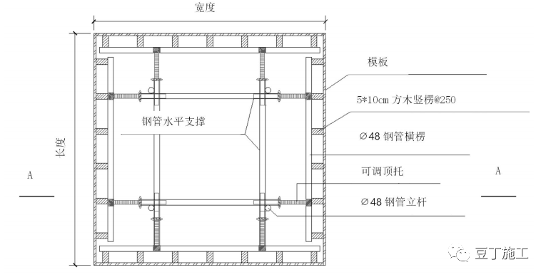

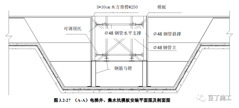

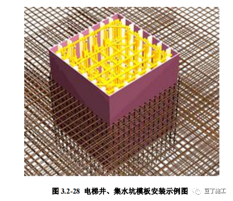

11 集水坑、电梯井模板施工
11.1 材料:模板、木方、钢管、顶托等。
11.2 工具:电锯、扳手、钉锤等。
11.3 工序:坑侧模板安装→木方固定→钢管横楞安装→可调托、水平钢管、 立杆安装。
11.4 工艺方法:根据图中各坑大小进行编号,加工模板、木方,在四面组 合形成临时整体,安装钢管横楞,利用顶托、水平钢管及立杆进行加固,形成整 体,底板钢筋绑扎完成后,利用塔吊将加固好的体系根据编号吊装到位,并利用 模板或钢管进行反压。
11.5 控制要点:模板拼缝、支撑稳定性。
11.6 质量要求:模板拼缝严密、整体尺寸满足要求。
11.7 做法详图(图 3.2-27)
11.8 示例图(图 3.2-28):
