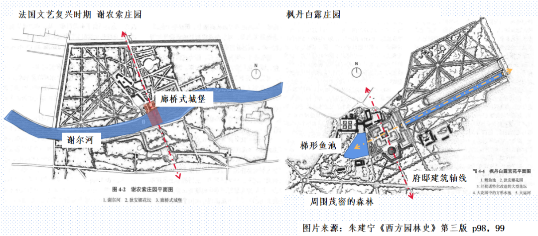

①谢农索庄园 ( 识别要点:湖上廊桥结构 )
谢农索庄园位于西北部安德尔 一卢瓦尔省( Indre-et-Lo?Te ),坐落在卢瓦尔河的支流谢尔(IeCher) 河畔,位置十分优越。府邸建筑跨越谢尔河,形成独特的廊桥形式,被认为是法国最美丽的城堡建筑之一。
②枫丹白露宫苑 ( 识别要点:梯形水池、细长的运河 )
枫丹向露宫苑周围是广袤的大森林,面积逾 17000hm2。湖泊、岩石和森林构成枫丹白露独特的自然景观,宫苑就建造在密林深处一片沼泽地上。从12世纪起,这里就是法国历代君王喜爱的符猎场所,几乎历代君王都曾在这里居住或持猎,许多重大事件也在这里发生。作为法国历史的见证,枫丹白露宫苑有着非同寻常的神秘色彩。

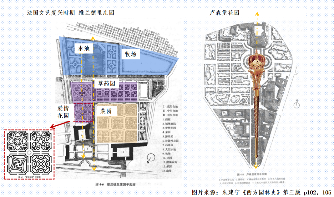

③维兰德里庄园 ( 识别要点:爱情花园、门形水池 )
维兰德里庄园最早建于弗郎西斯一世统治时期。现在人们看到的花园则是 20世纪初,园主按照法国文艺复兴时期园林的特点而重新建造的。虽然是仿古作品,却完整地反映出 16世纪上半叶法国园林的风貌。维兰德里庄园中最出名的是四个组合花坛(爱情花坛):通过符号的象征,展现出爱情“开端美好,结局潦倒”(法国版的兰因絮果)的全过程,分别为:“温柔的爱”,表现情侣在化装舞会上的相遇;激动的心形构图表示的是“疯狂的爱”;图案为笔架和信笼形状的花坛,隐喻鸿雁传书,那是“不忠的爱”;而匕首与红花组成的花坛,则表示一段爱情以鲜血为代价,称为“悲惨的爱”, 宛如一首叙事诗。
④卢森堡花园 ( 识别要点:权杖中轴线 )
卢森堡花园现在是巴黎市的一座大型公园在法国园林中,卢森堡花园的中部是最接近 意大利文艺复兴时期大型庄园风格的作品(模仿波波里庄园彼蒂宫)。 18 世纪英国风景园兴盛时,卢森堡花园也有很大一部分被改造,自然式草地、树丛和孤植树,映衬着大理石雕像。 其余的也逐渐变成一些由林荫道围合的方格形小园,面积大小不一,园中是简单的活动或景观设施,或者是单纯的草地。 但是,留下来的水渠园路、美丽的泉池、构图简洁的大花坛,以及两个半圆形台地,使卢森堡花园至今尚存一些法国文艺复兴时期园林的风貌。
