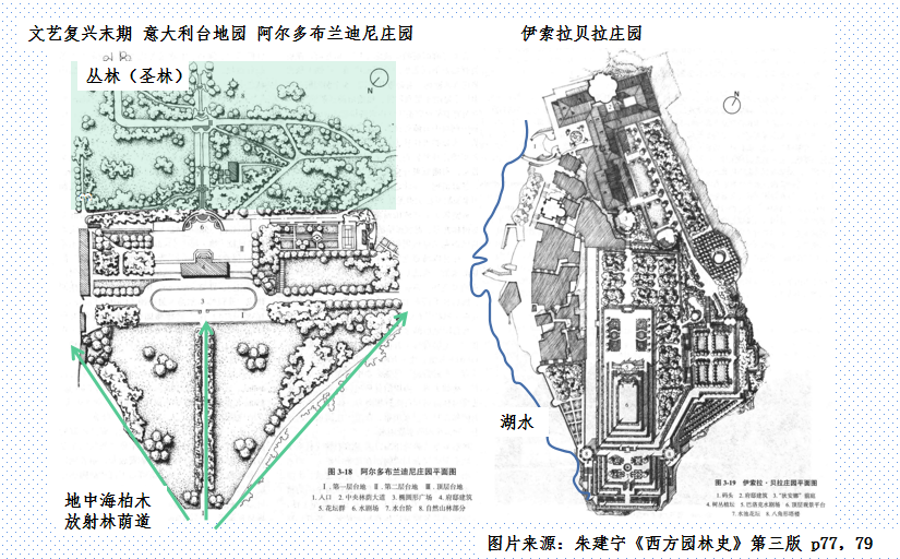

①阿尔多布兰迪尼庄园(识别要点:三叉戟式放射林荫道)
文艺复兴后期,园林艺术已居于各种艺术之首,园林不仅规模越来越大、空间伸展得越来越远,而且园中的景物也日渐丰富,渐渐表现出巴洛克艺术特征。在空间处理上,设计师力求将庄园与其背景融为一体,甚至将外部环境作为庄园设计的基点与补充,以期在构图上形成更加和谐完美的整体。
②伊索拉·贝拉庄园(识别要点:唯一的湖上庄园 西岸有驳岸处理)
置身于湖光山色中的伊索拉·贝拉庄园,充分展示了人工性花园台地和雕像装饰的精湛技艺。与其说是一处用于静心居住和游乐的花园,不如说是一座以建筑和雕塑为主的绿色宫殿。大量的装饰物充分体现出巴洛克艺术的时代特征。在大量植物的掩映之下,远远望去仿佛一座漂浮在湖中的空中花园。

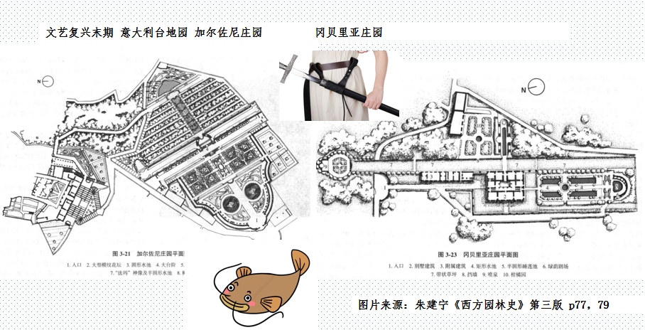

③加尔佐尼庄园(识别要点:平面像一个胖头鱼)
加尔佐尼庄园设计将四周的乡村景色、文艺复兴时期佛罗伦萨地区的吕卡式花园风格,以及渐渐兴盛的巴洛克风格三者相融汇,造园手法非常独特。简洁的结构和质朴的空间是意大利园林的经典手法;四季花开不断的盛花花坛,起着重要的装饰作用;在造园要素和细部处理方面,都表现出巴洛克风格的影响,在一定程度上反映出轻浮暧昧,甚至矫揉造作的时代特征。
④冈贝里亚庄园(识别要点:平面像骑士的佩剑)
冈贝里亚庄园规模不大,以布局巧妙、 尺度宜人、气氛亲切、光影变换的效果为特色。采用含蓄的而富有象征性的手法,全园构图简洁而均衡,并形成一系列视线深远的景观画面,因而成为托斯卡纳地区具有代表性的花园之一。
