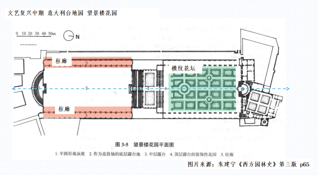

①望景楼花园(识别要点:大面积的露台广场,设计师是布拉曼特)
望景楼花园位于罗马贝尔戚德尼山冈上,是由著名建筑师布拉曼特为教皇尤里乌斯二世设计的,也是在罗马建造的第一个台地式花园。

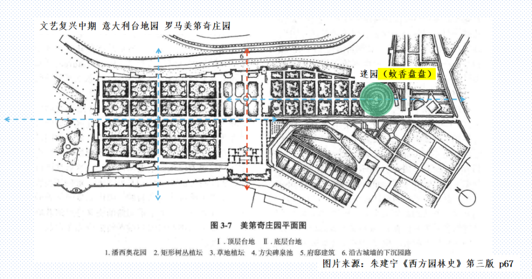

②罗马美第奇庄园(识别要点:蚊香盘盘迷园)
罗马的美第奇庄园是1540年为红衣主教乔凡尼·里奇建造的,面积不到5hm?。因优良的选址、精心的布局和王宫般的府邸而著称,也是意大利文艺复兴盛期的著名园林之一。

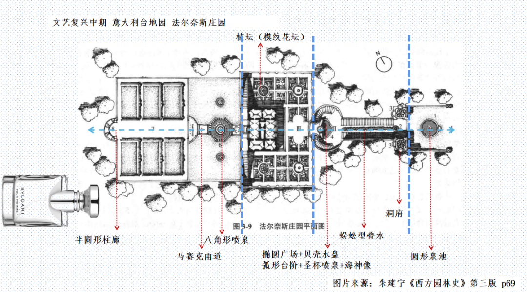

③法尔奈斯庄园(意大利文艺复兴三大园,设计师维尼奥拉 识别要点:香水瓶 有瓶盖)
法尔奈斯庄园位于罗马以北 70km 的卡普拉罗拉小镇附近,因此又称卡普拉罗拉庄园。园主是红衣主教亚历山德罗 ·法尔奈斯,设计师维尼奥拉是著名的巴洛克风格建筑师。

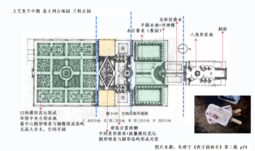

④兰特庄园(意大利文艺复兴三大园,设计师维尼奥拉 识别要点:雪糕 无瓶盖)
兰特庄园是保存最完整的16世纪中期庄园,位于罗马以北96km的维特尔博城附近的巴涅亚小镇上。园址是维特尔博城捐献给圣公会教堂的,后来传给红衣主教乔凡尼·甘巴拉,他用了20年时间才将庄园大体建成。后来,这座庄园因后租给兰特家族而得名。

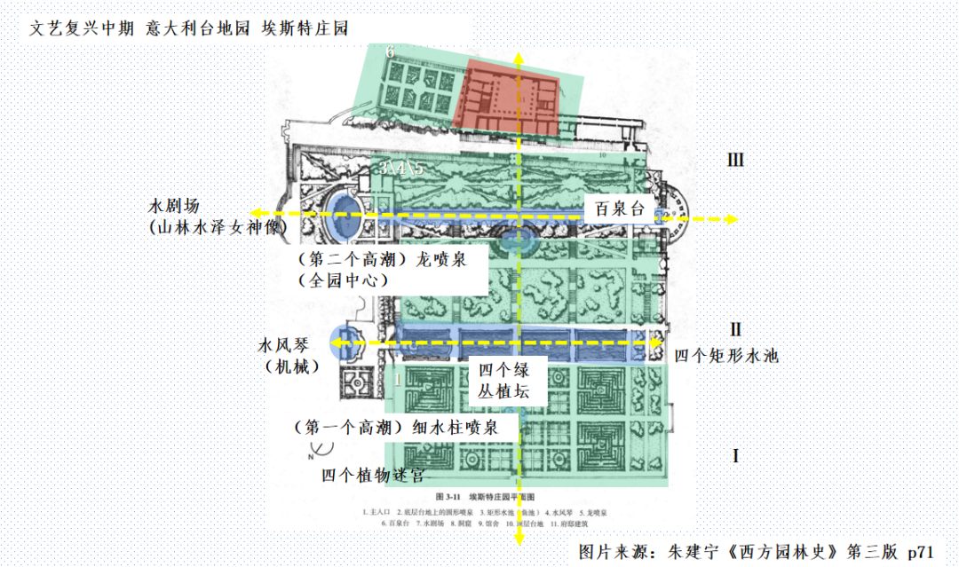

⑤埃斯特别墅(千泉宫)
埃斯特庄园位于罗马以东40km的蒂沃利小城 附近,坐落在一处面向西北的陡坡上。庄园用地紧凑,是一块面积约4.5hm?的方形场地。埃斯特庄园共有六个台层,上下高差近50m。

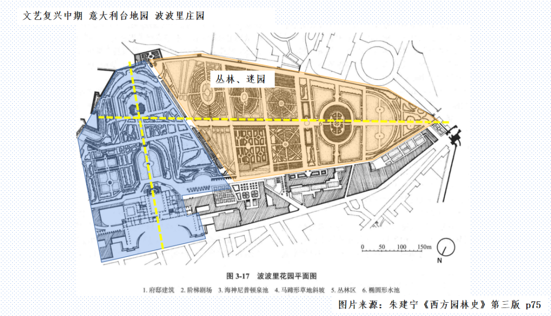

⑥波波里庄园(美第奇家族最大的花园 识别要点:“蜘蛛网”丛林迷园)
波波里花园位于佛罗伦萨城的西南角,波波里花园面积约60hm?,由东、西两园组成,美第奇家族拥有的最大、保存最完整的庄园。用地整体上呈模形,南北短而东西长,并且东端长于西端。东园以彼蒂宫为起点,沿南北向主轴展开;西园的主轴呈东西向,与东园的轴线近乎垂直。
