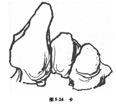

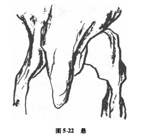

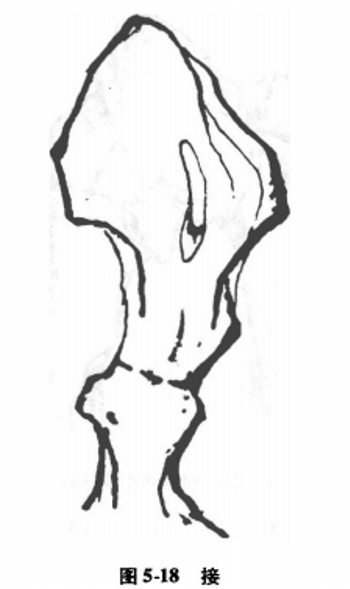

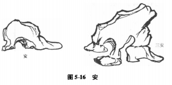

(十六)、掇山“十字诀”

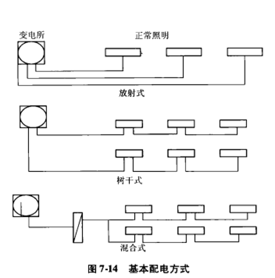

(十七)、配电方式(孟兆祯《风景园林工程》)
(1)放射式:投资大,供电可靠性高;
(2)树干式:投资少,供电可靠性差。

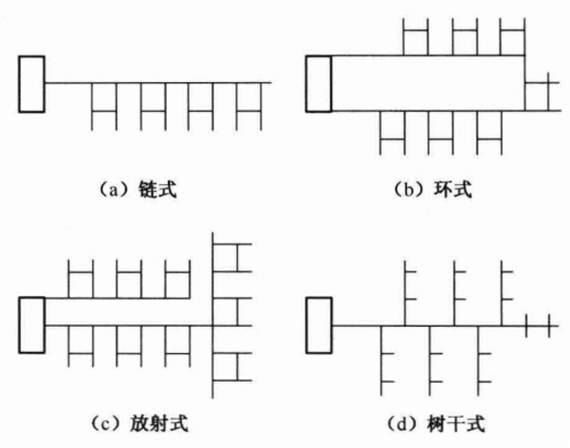

配电方式(赵兵《园林工程》)
(1)链式:配电变压器引出主干线连接几个用户配电箱,造价低,供电可靠性不高;
(2)环式:配电变压器引出主干线连接用户配电箱,主干线末端回到变压器上,造价高,供电可靠性高;
(3)放射式:配电变压器引出若干主干线至各个主配电箱,主配电箱引出若干支干线连接分配电箱,供电可靠性高,投资大,适合用电要求严格、用电量大地区;
(4)树干式:线路呈树木分枝状,减少配电箱和开关设备,造价低,供电可靠性不高。
