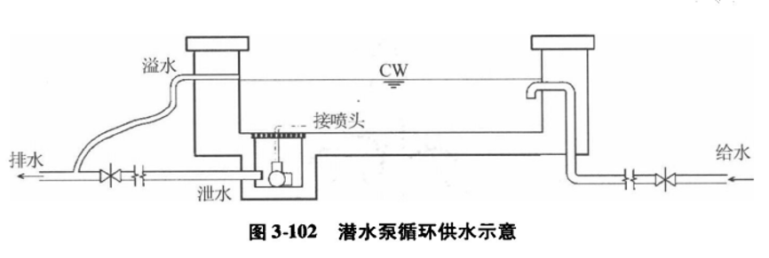

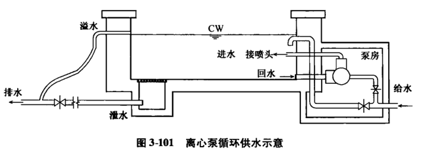

(十一)、离心泵和潜水泵供水示意
(1)离心泵需设置单独的泵房,占地多,工程费用高;
(2)潜水泵置于水池底部即可,方便灵活,造价低,但对水质的要求高。

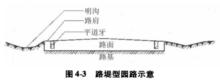

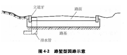

(十二)、园路横断面基本类型
(1)路堑型园路需设立道牙,通过雨水口、排水管等附属设施排水;
(2)路堤型园路采用平道牙,利用园路两边的明沟排水;
(3)特殊型包括栈道、步石、蹬道等特殊形式。

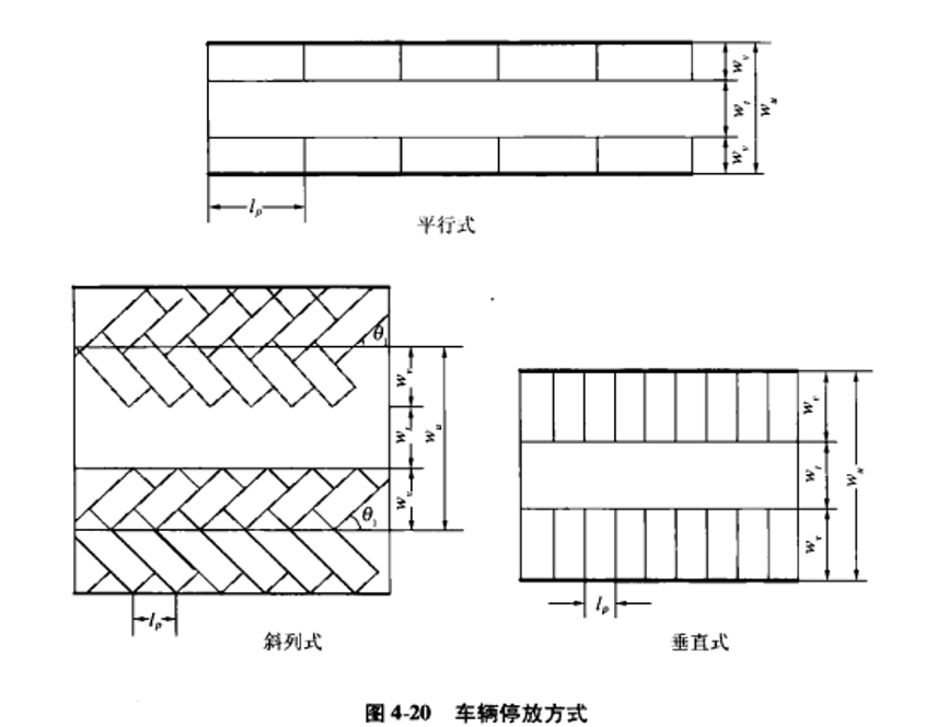

(十三)、车辆停放方式
(1)平行式:占地宽度小,停车位综合用地面积大;
(2)垂直式:占地宽度大,停车位综合用地面积小;
(3)斜列式:适应不同宽度的场地条件。

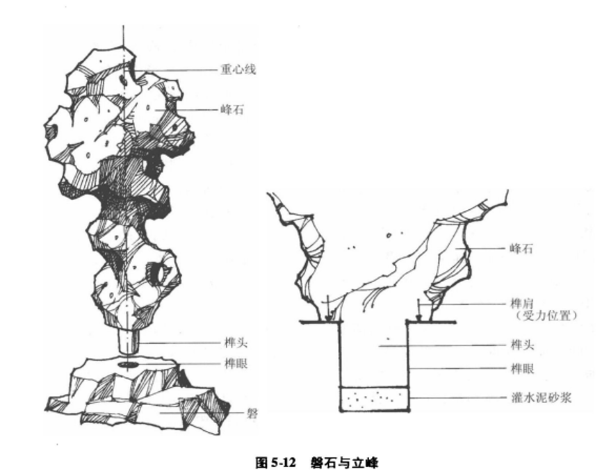

(十四)、置石和基座连接方式
山石做出榫头,基磐上设榫眼,榫眼比榫头直径略大,也更深一点。施工在榫眼内浇灌少量黏合材料,将榫头插入榫眼。

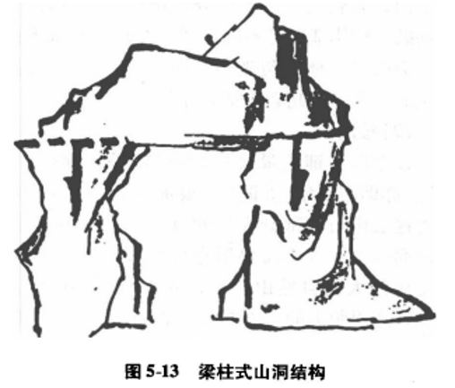

(十五)、山洞结构
(1)梁柱式山洞以柱、墙承重,石梁架在柱子上,结构简单、稳定,但景观效果不自然;
