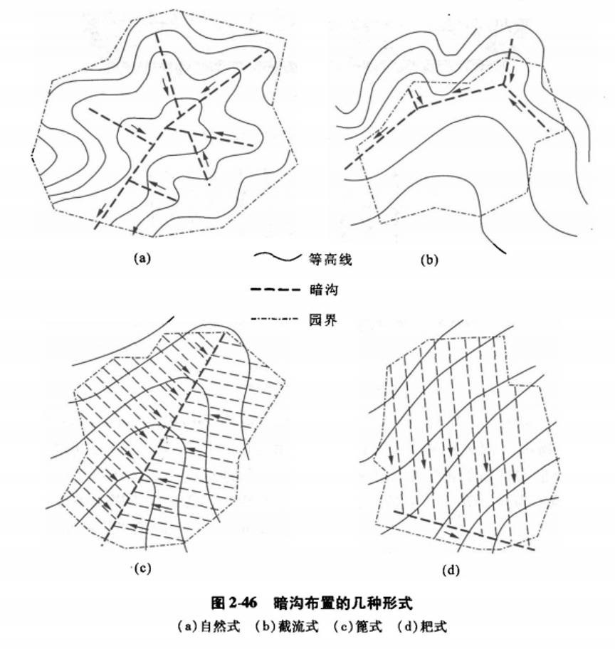

(六)、暗沟布置形式
(1)自然式适用于山坞状地形,干渠位于谷底,支渠向山洼延伸;
(2)截流式适用于四周或一侧较高的地形,在地下水来向的一侧设暗沟截流;
(3)篦式适合山谷地形,干渠设在谷底,支渠鱼骨状向两侧坡地伸展;
(4)耙式适合一面坡的情况,干渠设在坡下,支渠从一侧接入。

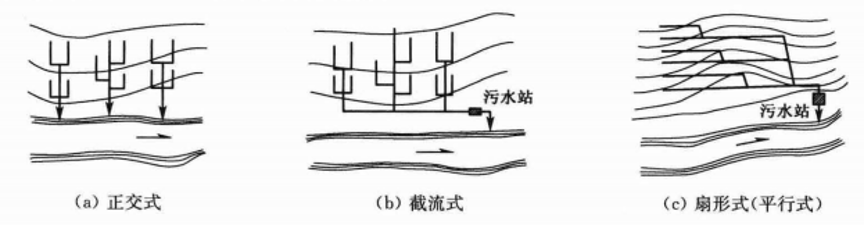

(七)、排水管网布局形式
(1)正交式:管道短、管径小、埋深小,投资低;
(2)截流式:正交式管网低处增设截流干管,减少污水对环境污染;
(3)扇形式:地形坡度较大时,为了避免管道被严重冲刷,管道与等高线平行或夹角很小;

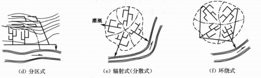

(4)分区式:地形高低差别很大时,高地形区和低地形区各自设置独立排水系统;
(5)辐射式:用地分散、排水范围大,地形向四周倾斜时,排水干管分散;
(6)环绕式:辐射式的多个分散出水口用一条排水主干管串联。

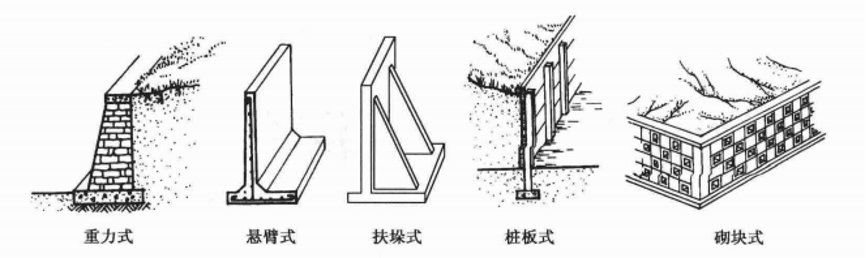

(八)、挡土墙结构类型(孟兆祯《风景园林工程》)
(1)重力式挡土墙依靠自身重力维持稳定,包括直立式、倾斜式、台阶式三种;

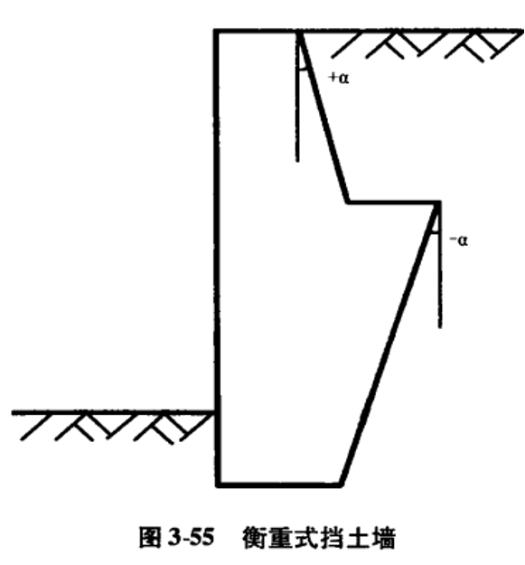

(2)衡重式挡土墙借助衡重平台增强结构的稳定性;

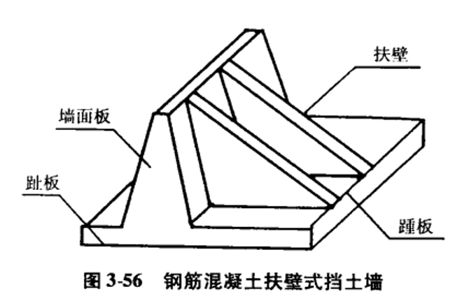

(3)扶壁式挡土墙结构稳定,可以设计得很高,但造价颇高;

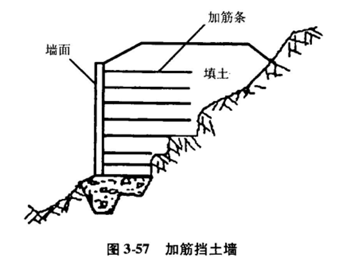

(4)加筋挡土墙利用筋条维持稳定,但会对地下管线造成干扰,适用于软土地基砌筑高挡墙。
挡土墙结构类型(赵兵《园林工程》)

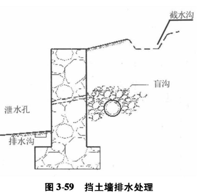

(九)、挡土墙排水处理
(1)土坡排水,截水明沟排水,盲沟排水网;
(2)地面封闭处理;
(3)墙身设泄水孔;
(4)墙背后设暗沟。

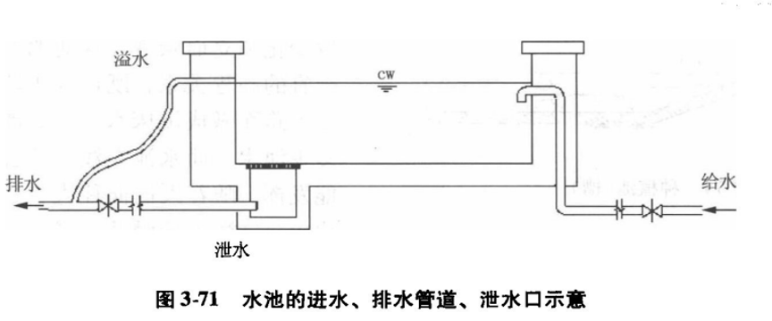

(十)、水池管线布置示意
(1)进水管向水池供水,管口位置没有特别要求;
(2)排水管用于排空水池,管口位于水池最低处,或使池底向其倾斜,或设置集水坑;
(3)溢水管用于抑制水位上涨,管口底部位于预定水位处。
