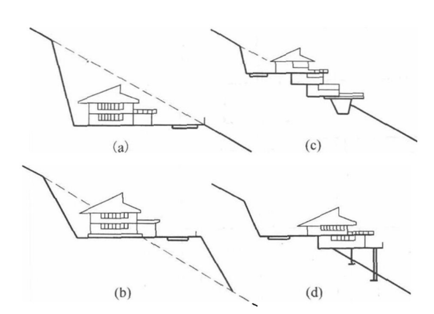

(一)、建筑结合坡地的几种形式
(1)a 在坡地上通过挖方形成平坦的场地,这种方式地基稳定,但土方工程量极大;
(2)b 在坡地上方挖土,并将挖土在下方填平,这种方式有利于土方平衡,但是在填方区地基有沉降的风险,建筑应尽量安置在挖方区上;
(3)c 建筑随地形错层布置,和自然地形结合紧密,既减少了土方工程量,也有利于立面效果;
(4)d 将建筑架空,土方工程量小但结构的费用高。

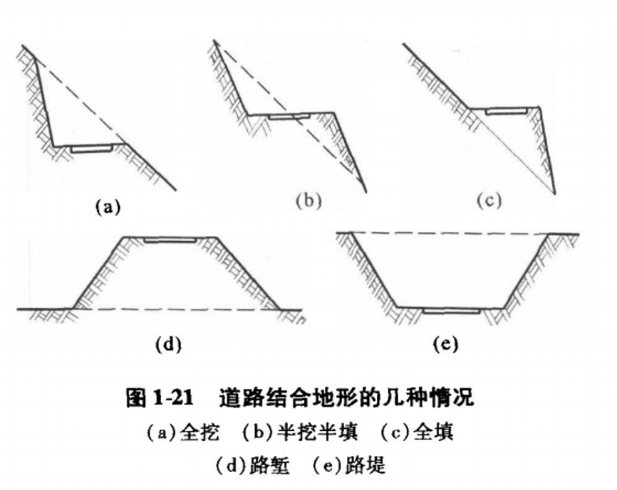

(二)、道路结合地形的几种形式
a、c、d、e的方式均会造成大量的土方工程,应当避免或减少;b(半挖半填)的方式有利于土方平衡以减少土方工程量。

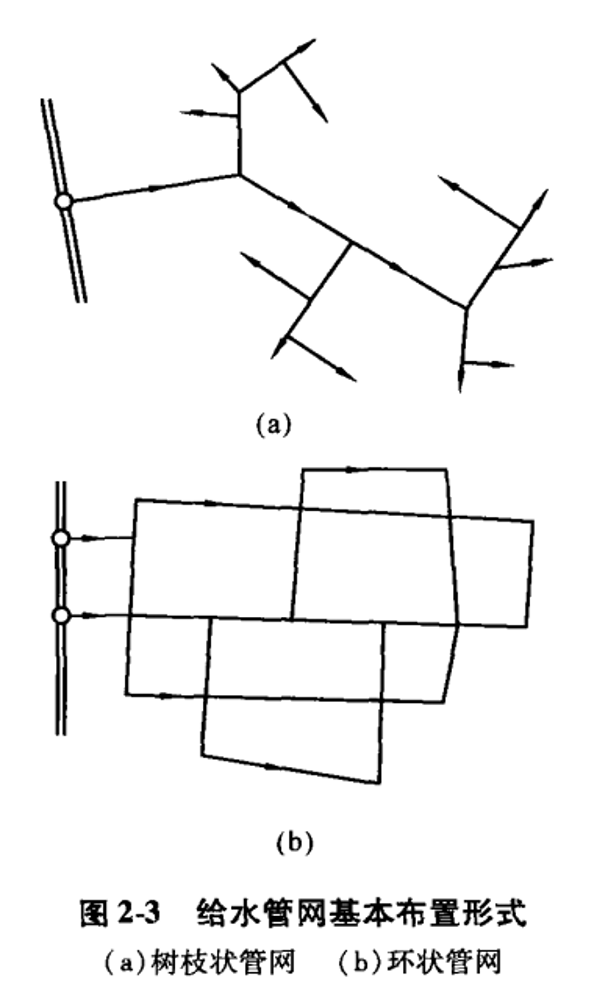

(三)、给水管网基本布置形式
a(树枝状管网)管线短,能节约工程费用,但供水可靠性不高,适合分散用水和分期建设的情况;
b(环状管网)管线长,工程费用高,但供水的可靠性高,适合主供水干管。

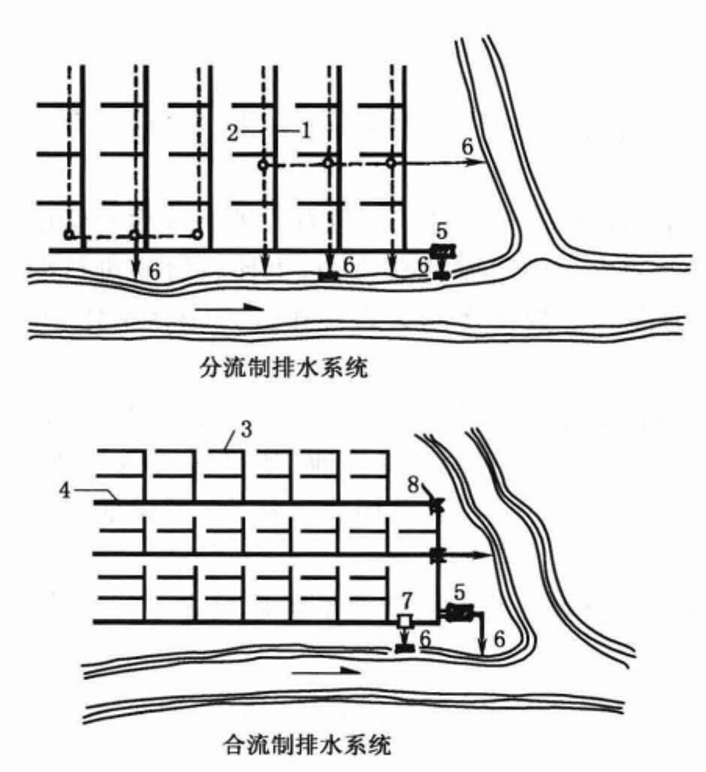

(四)、分流制和合流制排水体制
(1)分流制:两套排水系统,雨污分流,投资大,对环境污染小;
(2)合流制:一套排水系统,雨污合流,投资小,对环境污染大。

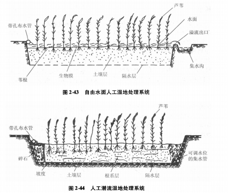

(五)、自由水面人工湿地和人工潜流湿地
(1)自由水面人工湿地,污水在地面上方以较浅的水层流动;
(2)人工潜流湿地,污水在种植基质内流动,湿地表面没有自由水面。
