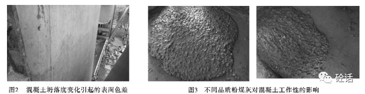

当用水量控制不好导致混凝土坍落度波动大时也会出现色差的问题,如图2所示混凝土上下表面存在明显的分界线。造成这种现象的原因为水胶比存在差异导致水泥水化程度不同,混凝土呈现不同的颜色。水灰比大时混凝土中水泥水化程度高,生成更多的氢氧化钙,混凝土颜色偏白。而水灰比小时混凝土颜色较青。
施工过程中,水泥温度、粉煤灰需水量、砂石集料含水率、含泥量等都会引起混凝土用水量的变化。集料含水率会随堆放时间和气温变化而变化,引起坍落度出现波动,需密切关注搅拌电流的变化。而细集料吸水率大时,会明显增大混凝土的用水量并引起明显坍损,需要引起特别注意。粉煤灰出现质量波动时也会造成明显影响。图3为两批粉煤灰拌制的混凝土,使用灰色粉煤灰拌制的混凝土状态良好,而使用发黑粉煤灰的混凝土坍落度、坍落扩展度都较小。分析认为黑色粉煤灰会明显吸附减水剂,当为获得良好的流动性而增大用水量时,易引起混凝土表面颜色差异。
