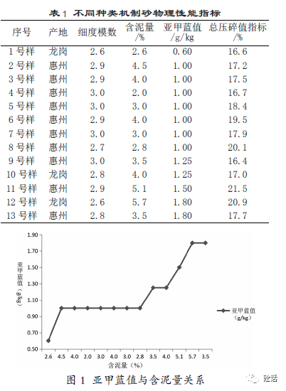

机制砂:为了探讨不同种类机制砂在混凝土和砂浆体系中深层次的作用关系,尽量减少变量,选取物理性能相近的机制砂,历时半年左右,收集了13种满足II区中砂连续级配的机制砂样品,取样量各100公斤左右,根据亚甲蓝值的大小,分别从小到大依次编号1号样、2号样、3号样……13号样,其各项物理性能指标如表1。
由图1可知,亚甲蓝值和含泥量大小整体存在正相关的关系,亚甲蓝值可以作为定性判定机制砂中含泥量的主要成分是泥粉还是石粉,其中2号样和4号样亚甲蓝相同都为1.0g/kg,但是含泥量却相差2倍,可能是机制砂中的石粉含量高,被作为含泥量计算导致的结果差异,或者是机制砂本身的化学成分对亚甲蓝的吸附不同所造成。

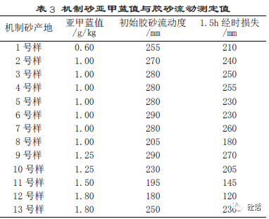

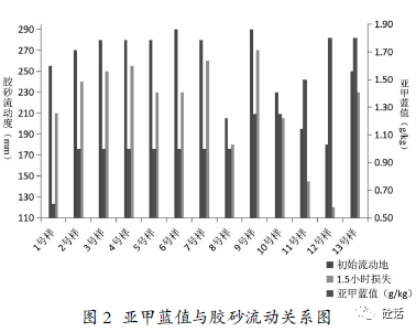

从表3、图2可以看出,亚甲蓝值高的机制砂,胶砂流动度整体低,亚甲蓝值低的机制砂,胶砂流动度高,整体呈现负相关性。但是在流动度经时损失方面却表现不一致,亚甲蓝值较高的机制砂胶砂流动同样较大及损失小,亚甲蓝值低的机制砂初始胶砂流动度大,反而经时损失大。部分亚甲蓝值较高,胶砂流动度大,可能是因为机制砂中膨胀性粘土矿物含量稍微高而导致亚甲蓝值大,也可能是因为存在少量风化岩及部分颗粒毛细孔有一定的吸附能力,所以导致亚甲蓝值提高,却不影响胶砂流动的性能。其中,相同亚甲蓝值的机制砂胶砂流动度却不同,需要做混凝土试配对比试验,进一步探讨胶砂流动度对混凝土的影响。

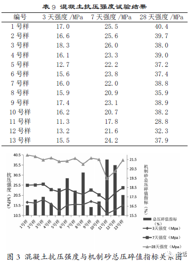

不同种类机制砂配制的混凝土分别留置3d、7d、28d试块,试验结果见表9,强度增长见图3。
通过各龄期混凝土抗压强度的观察可知,混凝土抗压强度与机制砂压碎值存在一定的负相关性,但是总压碎值指标在20%以下时,对混凝土抗压强度的影响不大,但是超过20%时则会导致混凝土强度降低。根据砂石标准JGJ52的要求,机制砂总压碎值指标应控制在30%以下,实际生产中,当压碎值超过20%时宜降低标号使用。
