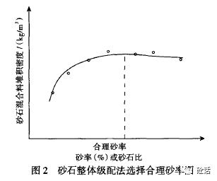

3.砂石整体级配法
目前很多混凝土技术人员仅仅重视粗、细骨料各自的级配而忽视二者混合后的整体级配,鉴于此,有人提出使用砂石整体法确定砂率,其基本思想是砂石混合料堆积密度最大时砂石混合料的整体级配最好。具体做法是:(1)初步选取5组以上的砂率值;(2)将每组砂率换算成砂石比;(3)按砂石比将砂石混合均匀,测出砂石混合料的堆积密度;(4)绘制砂率(砂石比)与砂石混合料的堆积密度关系曲线(图2);(5)从关系曲线(图2)上找出堆积密度最大所对应的砂率(砂石比),即为合理砂率。
从图2可看出,砂率小于合理砂率时,随砂率增大,砂石混合料堆积密度增大,当砂率增大至合理砂率值时,砂石混合料的堆积密度达到最大值;砂率大于合理砂率且增大时,堆积密度几乎不变,即砂率有饱和点现象,所对应的合理砂率即为饱和点。可理解为砂率合理时,砂刚好填满石子的空隙,使石子空隙达到饱和状态。理论上,按合理砂率将砂石混合,砂石混合料整体级配最优,填充其所需的胶凝材料浆最少,骨架作用越强。然而,混凝土的形成既需各组成材料的相互填充,还需相互包裹。砂浆除填满石子的空隙外,还需在石子表面形成足够的砂浆层,以赋予混凝土拌合物的流动性。因此,按合理砂率拌制混凝土,混凝土拌合物流动性小、干涩、离析,现场试拌的试验结果也证实了该现象。为获得较好的混凝土拌合物和易性,通常在合理砂率的基础上再增加约5%。比如,合理砂率为29.3%,最终取29.3%+5%=34.3%。
