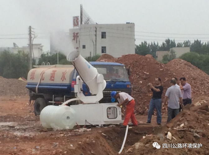

(1)建筑施工用水:用于建筑施工现场的土壤压实、灰尘抑制,以及混凝土用水。

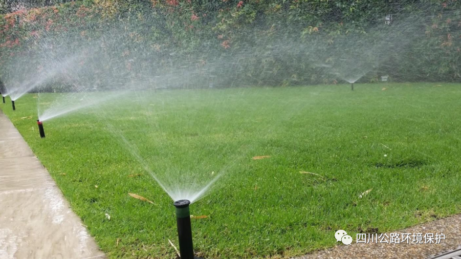

(5)绿化用水:用于除特种树木(如古树名木)及特种花卉以外的庭院、公园、道边树及道路隔离绿化带、场馆及公共草坪,以及相似地区绿化的城市绿化用水;服务区公共绿地、高速公路绿化隔离带等限制性绿地用水。

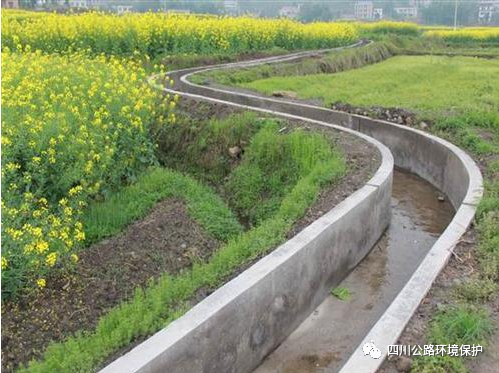

(6)农田灌溉用水:用于为满足农作物生长需要,经人为输送,直接或通过渠道、管道供给农田的水。

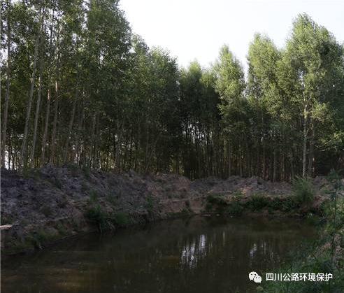

(7)林业(林灌)用水:林木、观赏植物的灌溉、种植与育苗用水。
施工洒水抑尘
绿化(绿地灌溉)
农田灌溉
林灌
