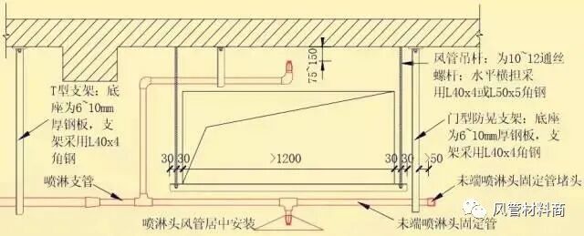

知识点:风管下喷淋管
来源:网络,如有侵权,请联系删除
1、自动喷淋系统未端支管与风管垂直交错,喷淋头安装方法:
2、自动喷淋系统未端支管与风管平行安装,喷淋头安装方法:

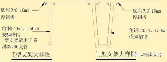

支架的制作与安装:
